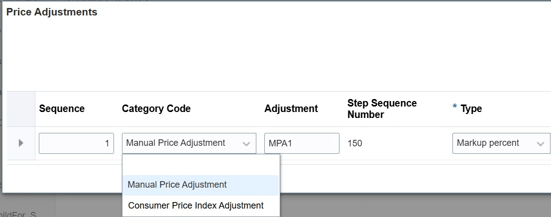

「価格/手数料調整」UIに追加フィールドが表示されるようになりました。 これらは、定型料金でのみ使用できます(定型料金としてモデル化された使用料金を除く)。
- 調整カテゴリ
- 調整カテゴリ順序
シーケンス番号が編集可能になりました。
「調整カテゴリ」はユーザーが選択でき、これらは参照「価格調整カテゴリ」で定義されます。 この参照は拡張可能で、新しい値を追加できます。 調整カテゴリは、手動またはシステム的に適用される調整を分類するために使用されます。 修正カテゴリとその属性は、シード済データ表に取得されます。 各調整カテゴリは、価格設定プロセスの一部として中間ステップで計算される価格要素と呼ばれる特定の価格に適用されます。 シード済データ表にユーザーが入力可能な調整カテゴリのみを選択できます。 次に説明するシード済調整カテゴリおよび価格要素がいくつかあります。 価格要素は、調整基準にも表示されます。

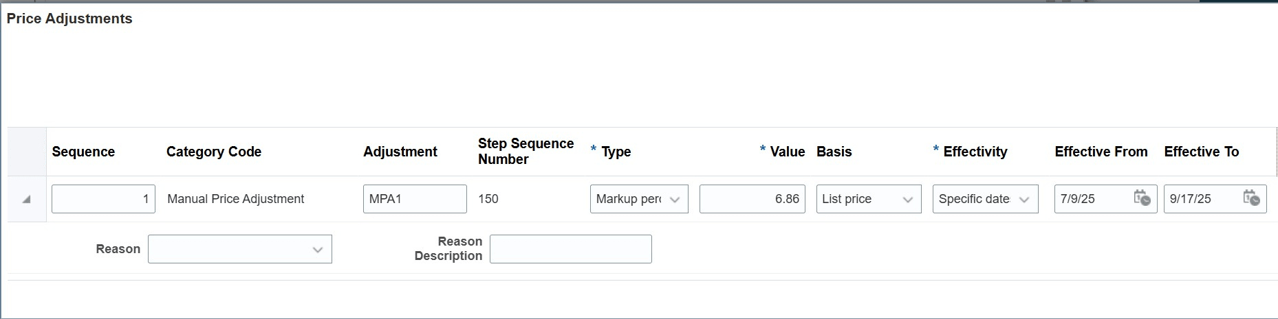

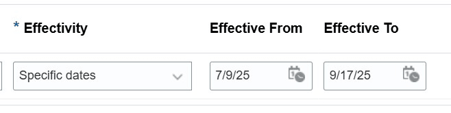

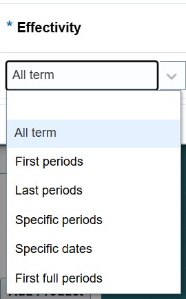

「調整タイプ」に、新しい値の「特定の日付」が表示されるようになりました。 このタイプを選択すると、[有効期間開始日]フィールドと [有効期間終了日]フィールドには、該当する調整を適用する日付を選択するためのカレンダーが表示されます。 この新しい調整タイプでは、請求期間が分割されます。つまり、請求明細の請求元および請求先日付が「有効開始日」および「有効終了日」にまたがるようになります。
有効日価格調整
有効開始フィールドと有効終了フィールド

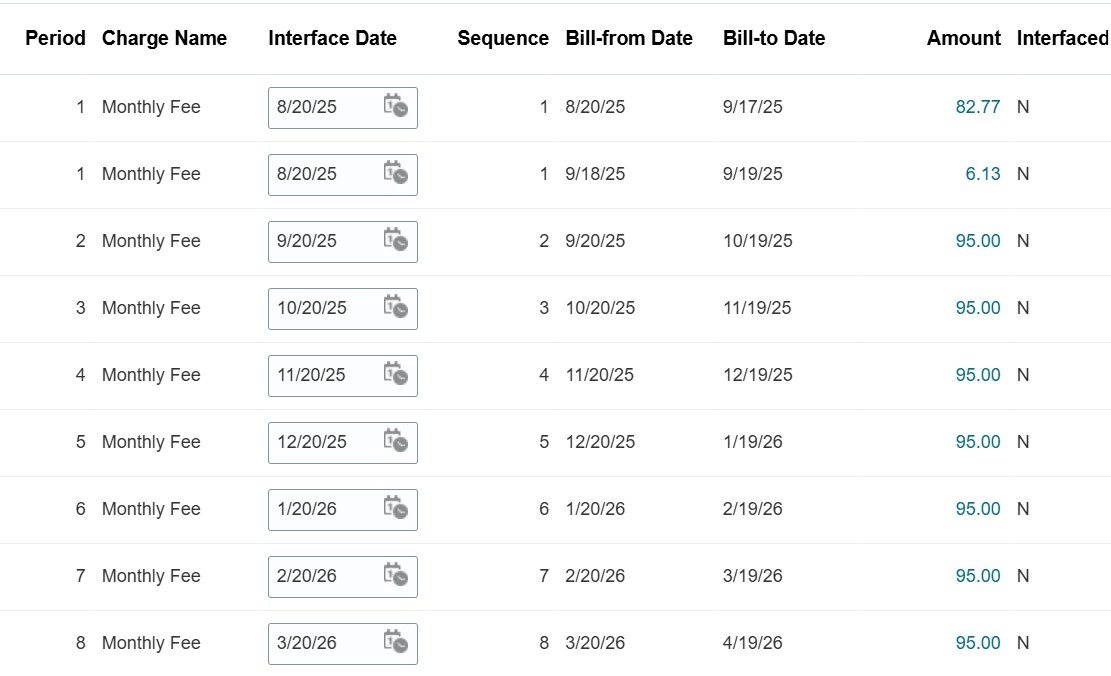

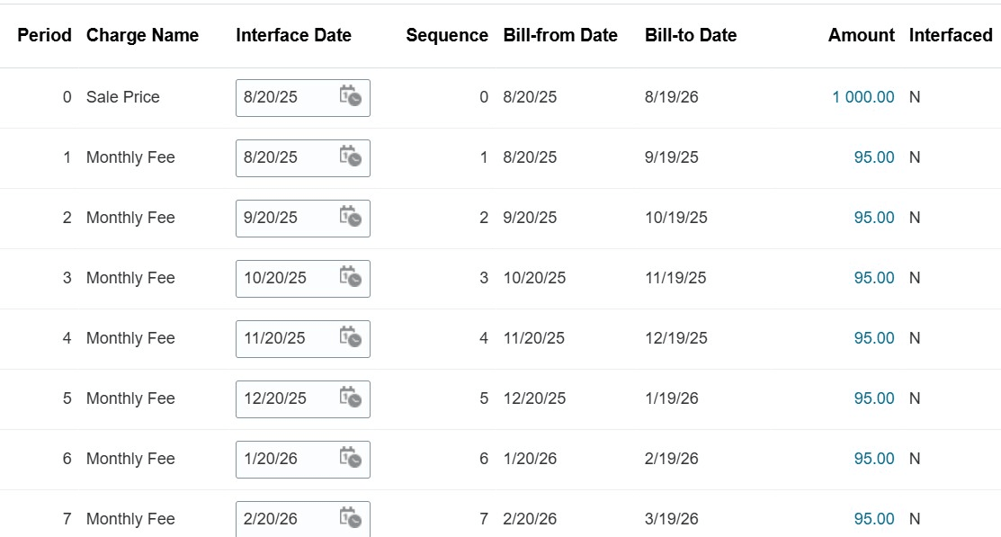

サブスクリプション製品の検討
開始日: 2025年8月20日
終了日: 2026年8月19日
請求頻度: 月
料金名: 月額料金@ 95 USD/月。
請求要約は次のとおりです
価格調整前の請求要約
価格調整UI
調整適用後の請求要約
価格調整UIの新規フィールド

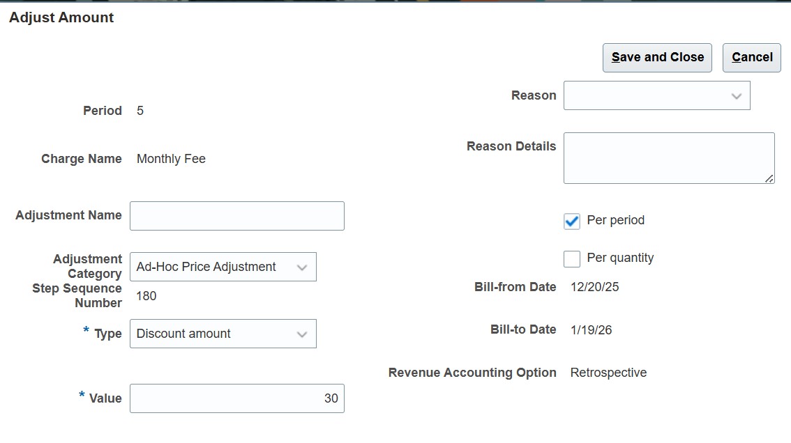

請求調整UIに追加フィールドが表示されるようになりました
- 調整カテゴリ
- 調整カテゴリ順序
- 期間ごと
- 数量当たり

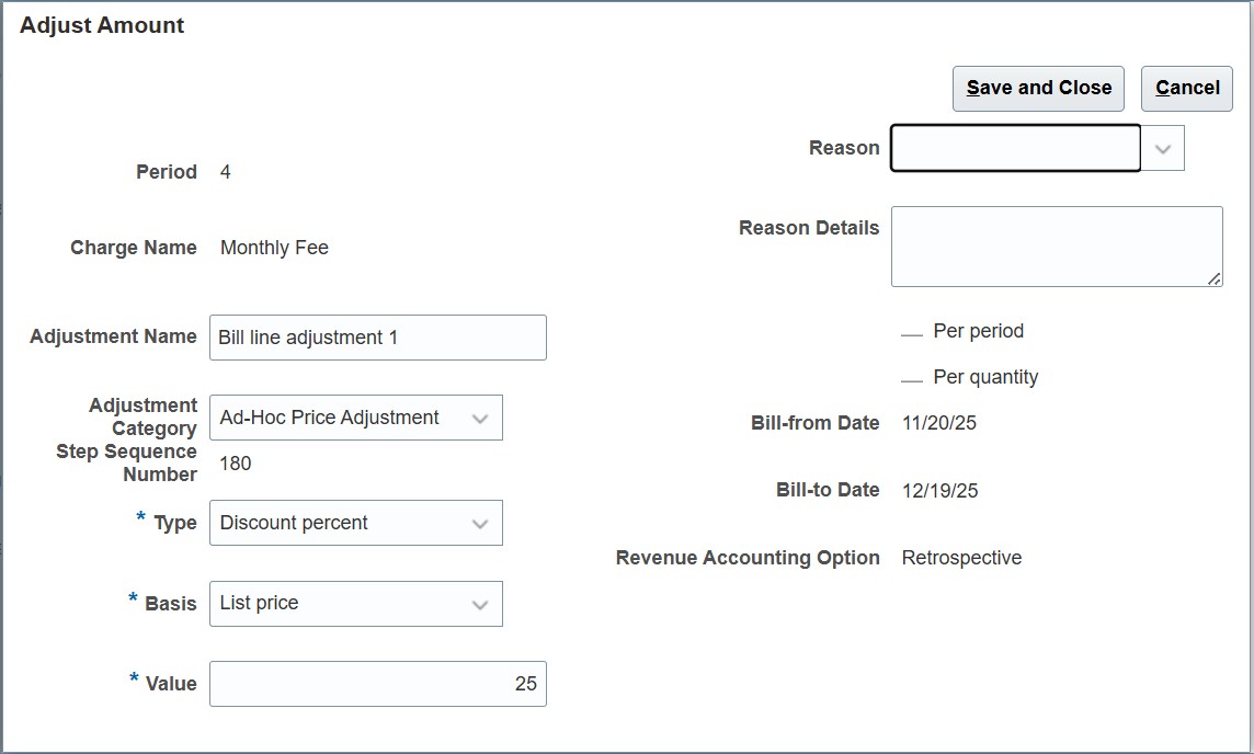

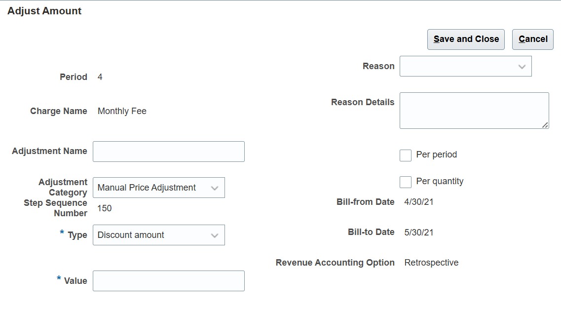

調整カテゴリを選択して、請求明細調整を分類できます。 選択した調整カテゴリの調整カテゴリ連番が表示され、編集できません。 チェック・ボックス「期間ごと」は、調整がチャージ期間用であり、「数量ごと」は、調整がサブスクリプション製品のユニット数量ごとであることを示します。 「期間ごと」および「数量ごと」チェックボックスは、調整タイプが「割引額」または「値入れ額」の場合にのみ有効になります。 シード済データ表で手数料調整に対して使用可能になっていない調整カテゴリのみが請求明細調整に表示されます。 請求明細調整は、請求明細が売掛管理にインタフェースされるまで、任意のサブスクリプション・ステータスで追加できます。
請求明細修正UI

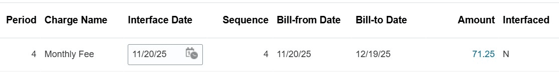

次に示すように、請求明細修正を検討します。
請求明細修正
請求明細修正後の請求明細

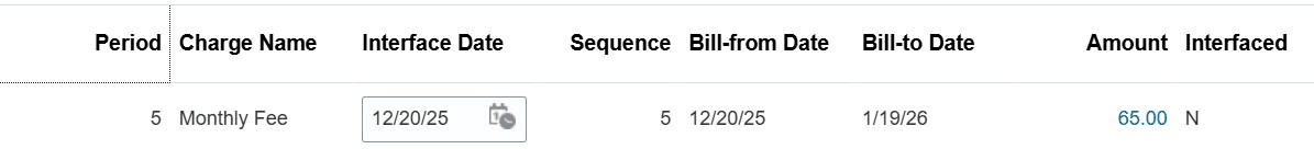

期間ごとに適用される請求明細修正。 これは、値入れ金額、割引金額および価格上書きなど、金額ベースの調整に適用されます。
期間ごとの請求明細調整
修正後の請求明細金額
