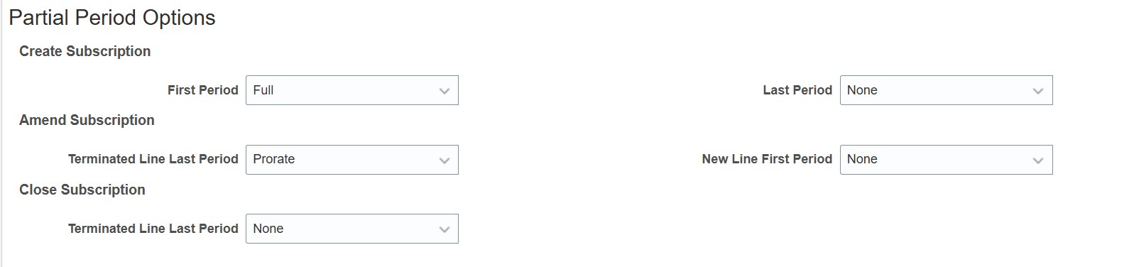

バランス・プロファイルで、新しいセクション「一部期間オプション」が導入されました。 これにより、サブスクリプションの作成、サブスクリプションの修正およびサブスクリプションのクローズ時に、最初と最後の期間の手当値を調整する方法が取得されます。
一部期間オプション
前述の値は、サブスクリプションの作成、サブスクリプションのクローズおよびサブスクリプションの修正時に上書きできます。 これらの値は、評価および請求されていないバランス期間の調整を追加する場合にもデフォルト設定されます。

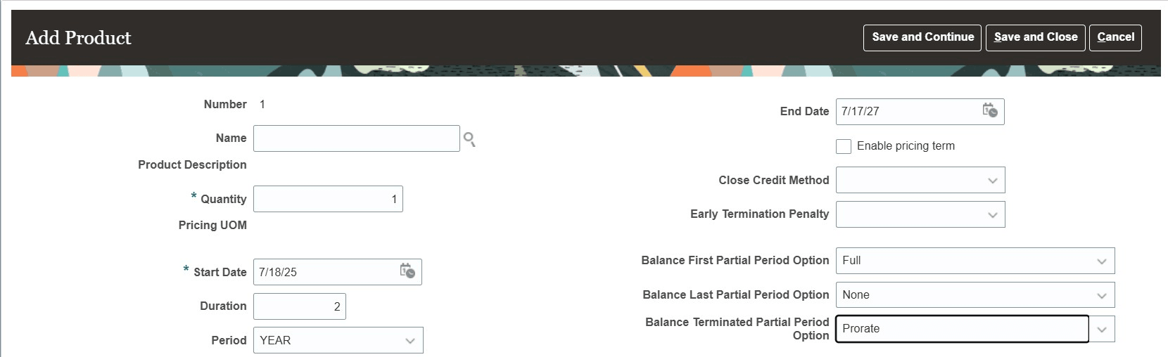

サブスクリプションの作成中に、3つの新しい属性が表示されます(これらは、アプリケーション・コンポーザを使用して公開する必要があります)。「最初の部分期間の貸借一致オプション」、「最後の部分期間の貸借一致オプション」および「終了した部分期間の貸借一致オプション」。
製品の作成

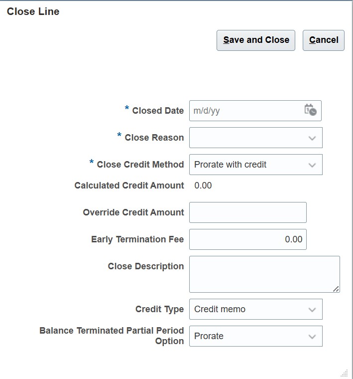

サブスクリプション製品のクローズ時に、残高プロファイル属性「終了済明細最終期間」からデフォルト設定される新しい属性「終了済部分期間オプションのバランス」が表示されます。
製品のクローズ

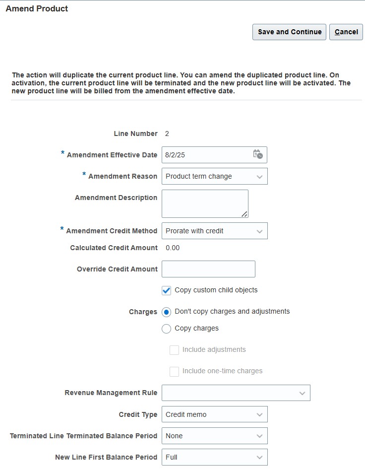

サブスクリプション製品2の新規属性「終了済明細終了残高期間」および「新規明細の最初の残高期間」を修正する場合、その値は同じ名前を持つ残高プロファイル属性からデフォルト設定されます。
製品の修正

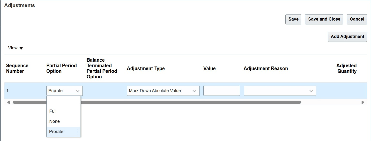

部分期間付与には3つの値があります
- 全期間- 一部期間には、全期間の残数が付与されます。
- なし- 一部期間に残高の付与はありません。
- 比例配分- 一部期間では、比例配分された期間に従って手当の資格が取得されます。

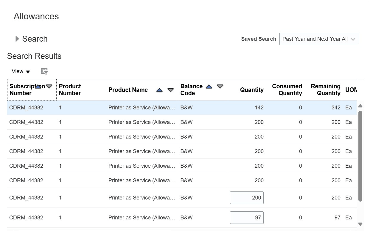

開始日が2025年1月10日で終了日が2025年8月15日で、「最初の部分期間の貸借一致オプション」、「最後の部分期間の貸借一致オプションの両方を按分」のサブスクリプション製品の場合、残高台帳の手当は次のように表示されます。 最初の残高期間と最後の残高期間では、引当数量が200に按分されます。
期間ごとの引当金

- 数量ベースと金額ベースの両方の付与に対して調整を追加できます。
- 調整は、サブスクリプション製品数量ごとに課金/残高期間ごとに適用されます。
- 調整は追加のみ可能です。 保存後に編集または削除することはできません。
- 累積調整はサポートされていません。 つまり、第2調整は第1調整の出力では実行されません。 各調整は初期数量に加えて実行されます。
- 休暇付与残数がマイナスになる調整値は0とみなされます。
