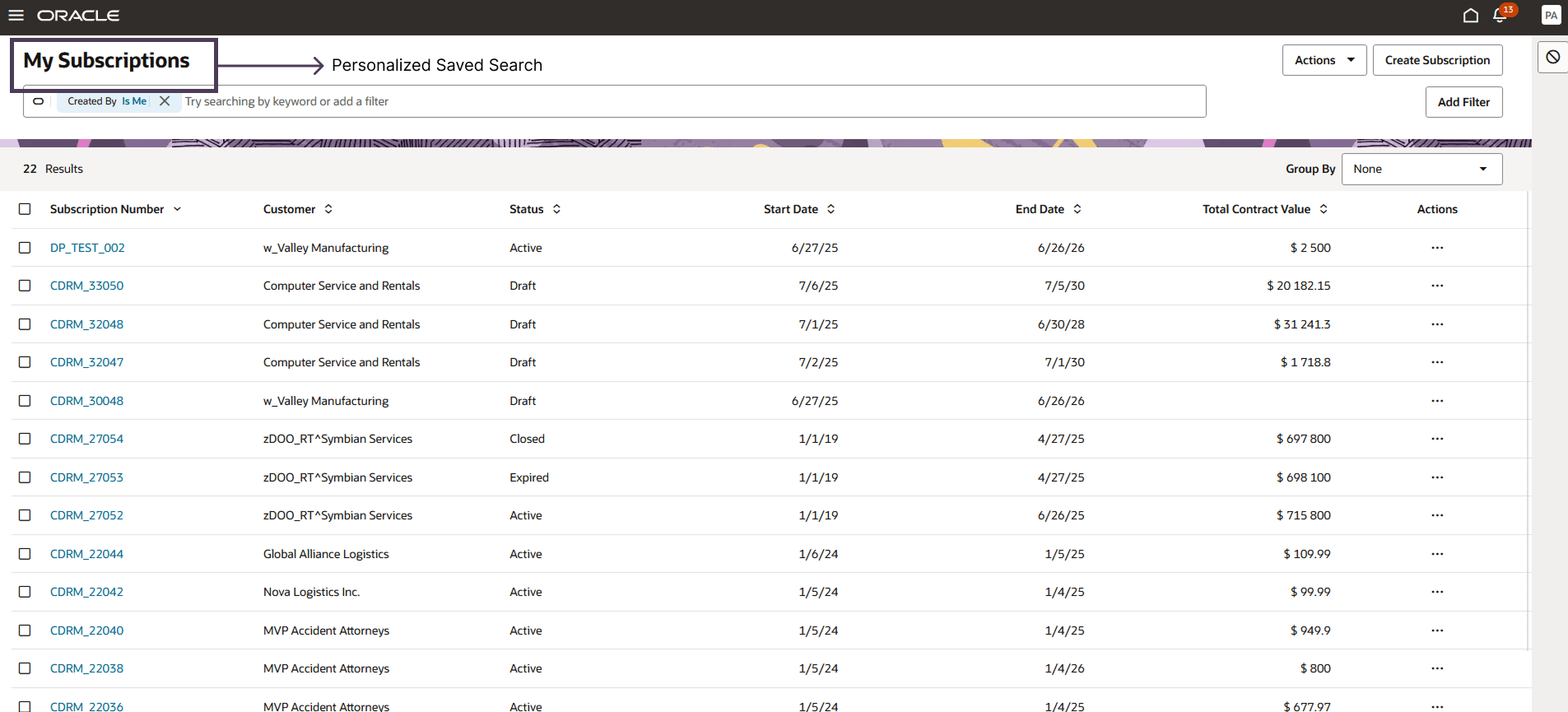

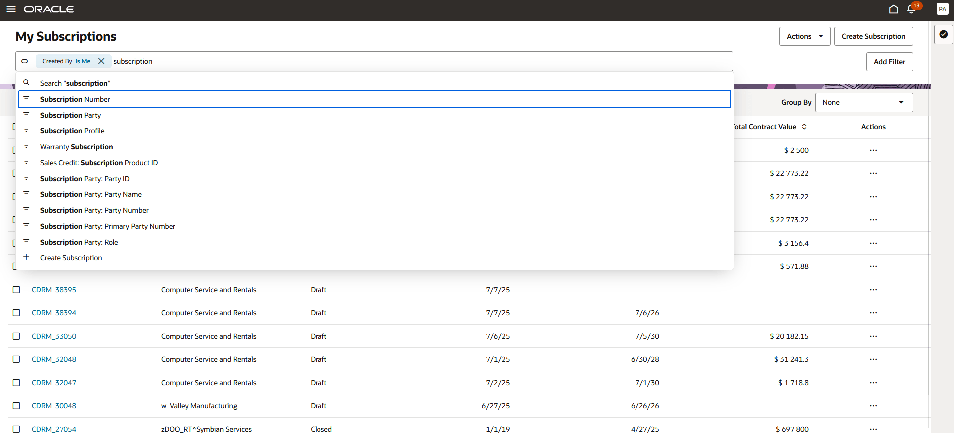

登録リスト・ページ
ステータス、日付範囲、顧客、所有者などの複数のフィルタを適用でき、リスト・ページの更新は即座に実行できます。 キーワード検索は、キー フィールド間でテキストを照合するためにもサポートされており、それをフィルタと組み合わせて結果を迅速に絞り込むことができます。 フィルタは、ワンクリックで追加/編集/クリアできる検索バーの下にオプションとして表示され、リッチ演算子と複数選択レコード・オプションがサポートされます。 任意の組合せを保存検索として保存し、デフォルトとして設定できます。
フィルタ

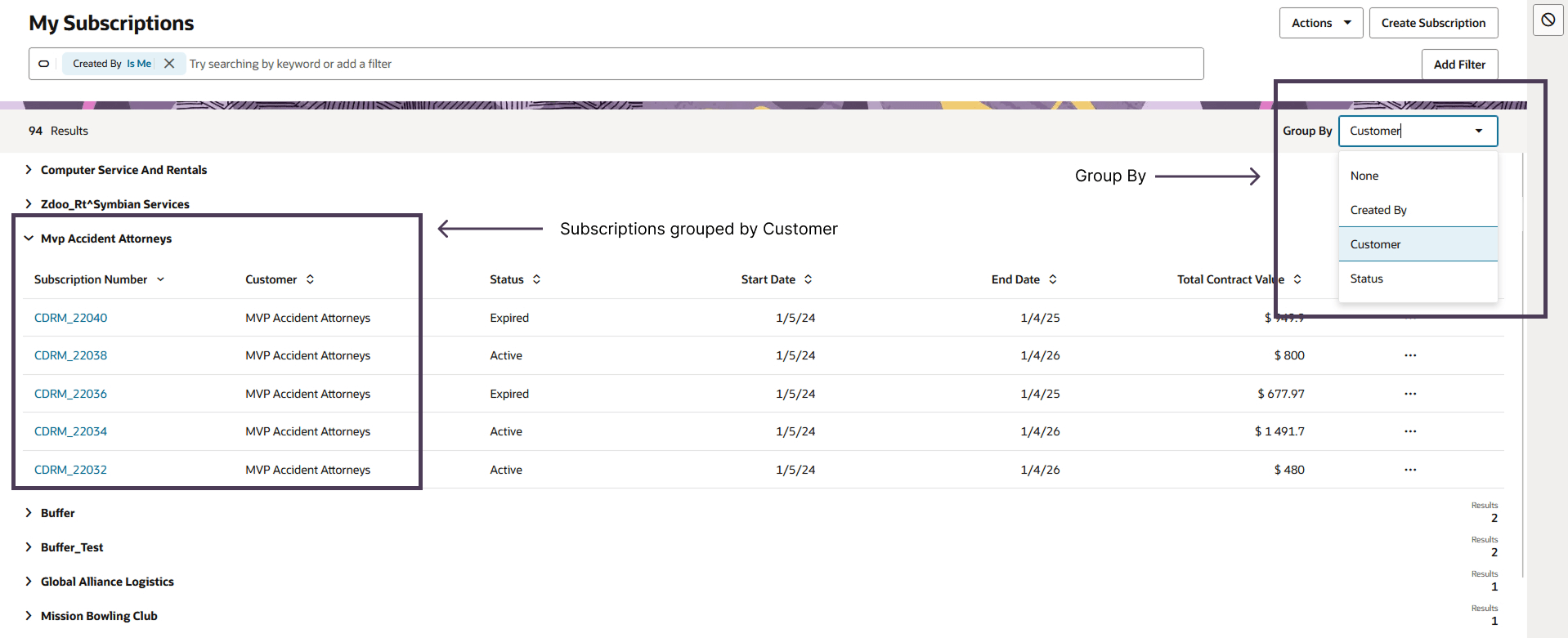

リストをグループ化して、顧客、ステータス、その他の使用可能なフィールドなどの属性別にサブスクリプションを編成することもできます。 グループ化が適用されると、レコードは折りたたみ可能なセクションに配置され、ヘッダーにはグループ ラベルとレコード数が表示されます。これにより、セグメントを展開したり折りたたんだりして重要なことに集中できます。 グループ化は、キーワード検索、フィルタおよびソートによってシームレスに機能し、基準を絞り込むとすぐに結果が更新されます。
グループ化

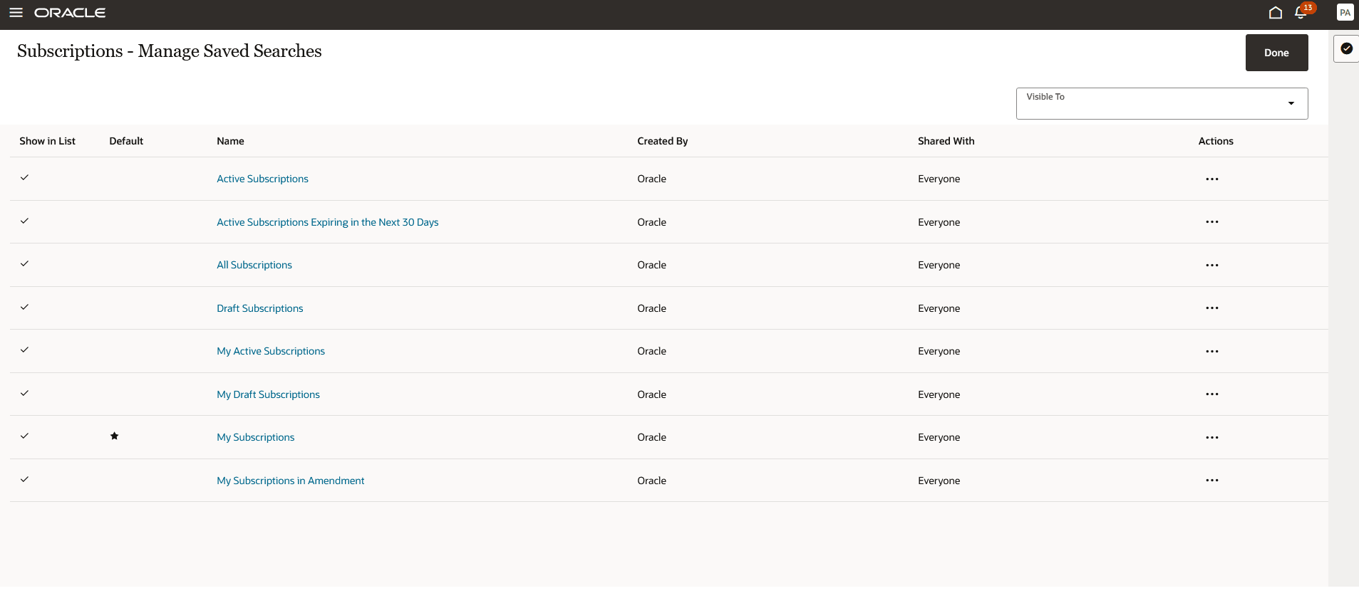

保存済検索の管理:
キーワード検索、フィルター、グループ化、カラムの選択と順序、並べ替えなど、現在のビューを保存検索として取得して、リストを残したまま正確に開くことができます。 「保存」を使用してビューを作成または更新します。ツールバーから保存済検索を切り替えます。 保存済検索は個人用であり、カスタムの保存済検索をチームメイトまたは特定のロールと共有できるため、同じ基準から作業できます。
保存済検索を管理する

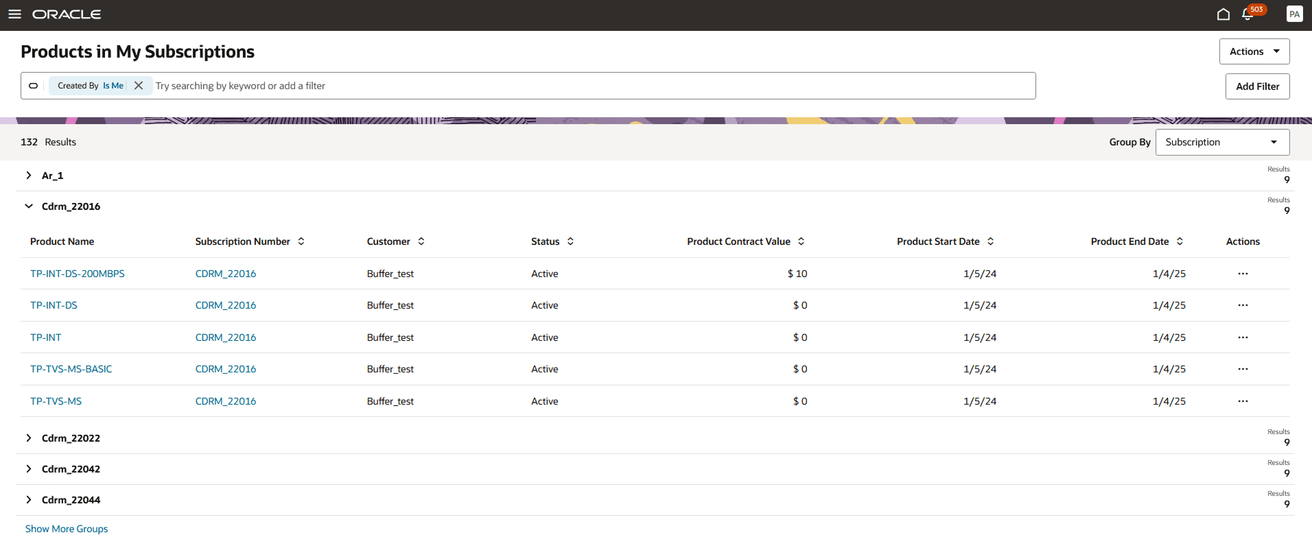

サブスクリプション製品リスト・ページ:
新しいRedwoodエクスペリエンスの一部として、専用のサブスクリプション製品リストを使用すると、すべてのサブスクリプションの製品ライン・レベルで作業できます。各親レコードを開かずにサブスクリプション間レビューおよびクイック更新に最適です。 このページには、独自の保存済検索(サブスクリプション・リストとは別)があるため、製品固有のビューを作成してデフォルトを設定できます。 各行は、コンテキスト内の親サブスクリプションおよび顧客を含む製品ラインです。 このビューから、登録詳細をバイパスし、追加のクリックを排除して、ライン・レコードを直接開くことができます。 各行のインライン・アクションでは、リスト・ページから製品レベルのタスクを直接実行できます。
製品リスト・ページ

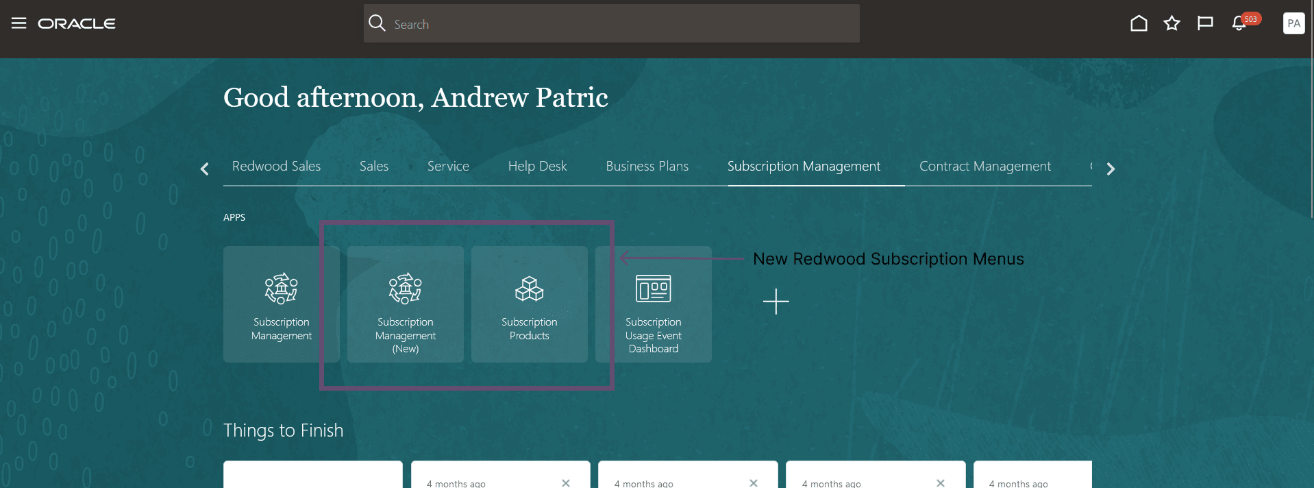

有効化および構成ステップ
Redwoodからサブスクリプションを作成および管理するには、「サブスクリプション管理(新規)」および「サブスクリプション製品」メニューを有効にする必要があります。 この機能を有効にするには、オプトイン・メカニズムを使用します。
ホーム・ページから有効にするステップ:
  1. ユーザー・メニューの「Manage Sandboxes(サンドボックスの管理)」を使用してサンドボックスを作成および入力します(メニュー構成の「Sandbox(サンドボックス)」で外観と構成を有効にする必要があります)。
  2. 「設定および保守」にナビゲートし、「機能領域」セクションの「機能オプトインの変更」を選択します。
  3. サブスクリプション機能の選択
  4. Redwoodサブスクリプション管理機能を使用可能にします
  5. 「保存」をクリックして閉じる
  6. 「サブスクリプション管理」ナビゲータ・グループ・メニューの下にあるメニュー・アイテム「サブスクリプション管理(新規)」および「サブスクリプション製品」を確認して、変更をテストします
  7. サンドボックスを公開します。

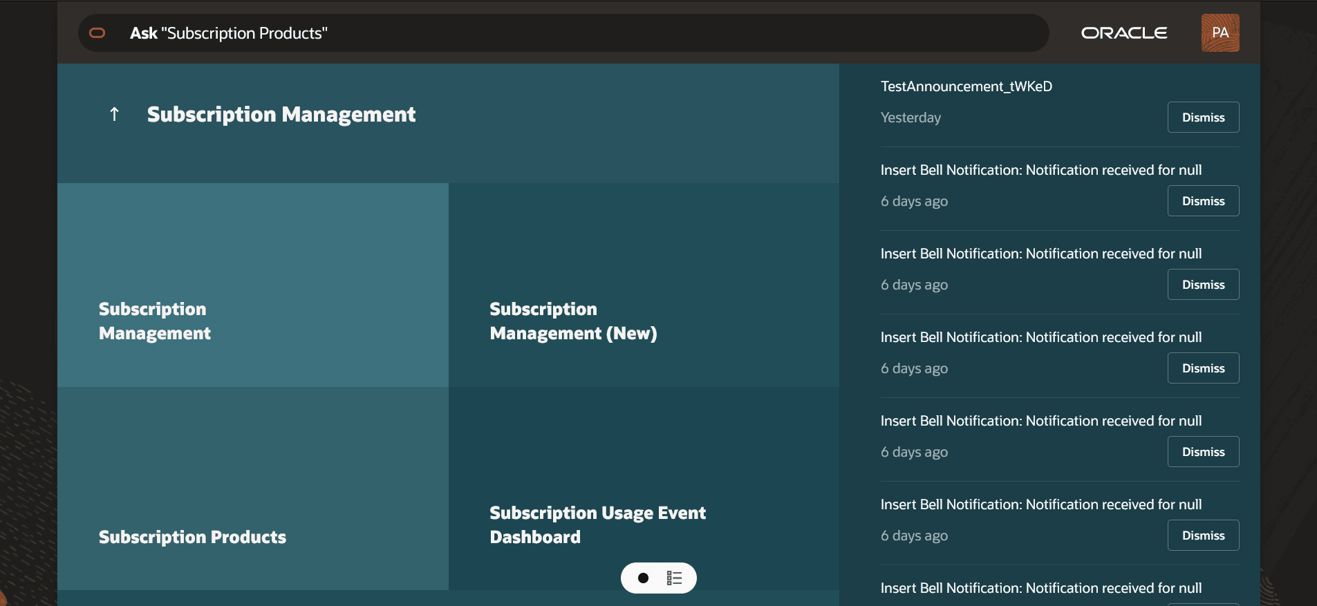

Ask Oracleを有効にするステップ:
  1. ユーザー・メニューの「サンドボックスの管理」を使用してサンドボックスを作成して入力します。
  2. 「構成」→「外観」にナビゲートし、「テーマの作成」をクリックします。
    • 色で「Redwood」を選択します。
    • 「Home Page」の値を「Home with Ask Oracle」に変更し、「Apply」をクリックします。
    • 新しいテーマポップアップダイアログが表示されます。 テーマの名前を指定し、「作成」ボタンをクリックします
  3. Ask Oracleの新しいホームが現在のサンドボックスに適用されます
    • Fuse WelcomeホームURLはRedwood URLにリダイレクトされ、Oタグはすべての作業領域の右下隅に表示されます
  4. サンドボックスを公開すると、環境内のすべてのユーザーがこれが有効になります。
「Oracleに問合せ」メニュー
