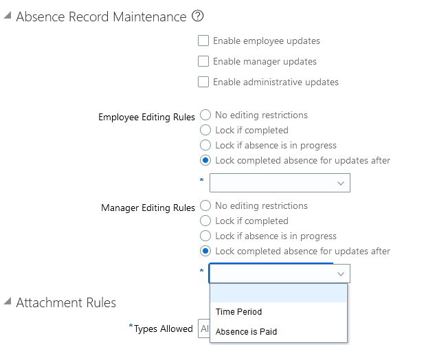

新しい編集ルール・オプションが導入され、管理者が休暇欠勤の支払を処理した後にマネージャおよび従業員による休暇欠勤の編集を制限できるようになりました。 このオプションは、休暇欠勤タイプの作成または編集ページの「休暇欠勤レコード保守」セクションの「更新後に完了した休暇欠勤をロック」フィールドで使用できます。
「マネージャ編集ルール」オプション
「マネージャ編集ルール」オプション

ビジネス上の利点: 新しい編集ルール構成オプションを使用して、休暇欠勤の支払後に従業員とマネージャが休暇欠勤を編集することを制限します。

既存の休暇欠勤ページのすべての休暇欠勤レコードがリンクとして表示されるようになりました。 これらは、構成に基づいて読取り専用または編集可能です。
