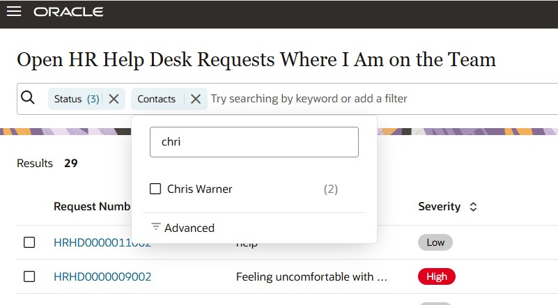

セカンダリ・コンタクトは、適応型検索でも使用できます。 これにより、エージェントは、エージェント・リスト・ページの「連絡先」フィルタ・チップを使用して、特定の従業員が連絡先であるすべてのリクエストを検索できます。
コンタクトのフィルタ
コンタクトのフィルタ
