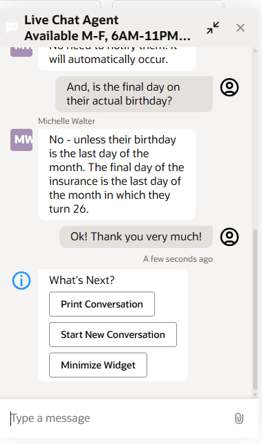

チャット・ユーザーが今後の参照のためにトランスクリプトを印刷できるようになりました
チャット・ユーザーには、チャットの最後にトランスクリプトを印刷する機会が与えられ、今後の参照のために記録を保持できるようになりました。 PDFへの印刷/保存は、電子コピーの保持に使用できます。 このオプションは、チャットがエージェントまたは従業員によって終了したときに表示されます。
チャット印刷ボタン
チャット印刷ボタン

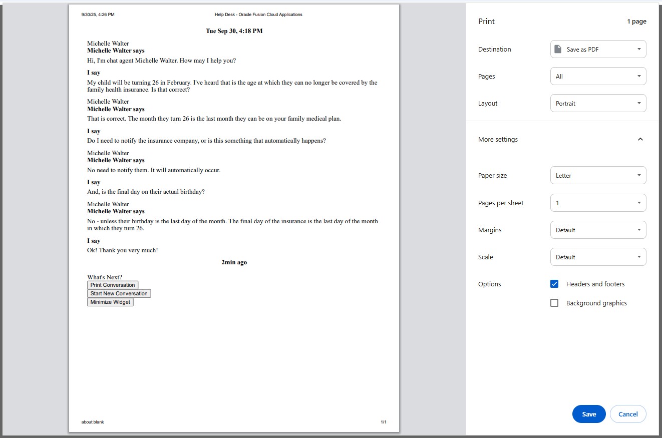

ボタンをクリックすると、チャットのプレビューが印刷オプションとともに表示され、従業員がチャットを保持できます。
チャット印刷プレビュー
チャット印刷プレビュー
エージェントはインタラクションを介してトランスクリプトにアクセスできますが、これにより、チャット・ユーザーはヘルプ・デスクにアクセスする必要のない方法でトランスクリプトを保持することもできます。
