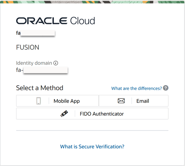

前述の期間中に発生するUI変更の前:
ユーザーは、サインイン時にセキュア認証を有効にできます。 MFA登録は、新規環境ファミリのユーザーには必須ですが、既存の環境ファミリではオプションです。
  1. アプリケーション・ユーザーIDおよびパスワードを使用してアプリケーションにサインインします。 必須のMFAが適用される場合は、ステップ5に進みます。
  2. グローバル・ヘッダーでユーザーのイメージまたは名前をクリックし、「設定およびアクション」メニューで「プリファレンスの設定」を選択します。
  3. 「一般プリファレンス」セクションで、「パスワード」をクリックします。
  4. 一般プリファレンス: 「パスワードのリセット」ページで、「安全な検証を管理」をクリックします。
    Oracle Cloudコンソールに移動します。
  5. 「安全な検証を有効化」をクリックします。
  6. メソッドを選択し、検証を完了します。
    セキュア検証方法の選択
    セキュア検証方法の選択
    • 「モバイル・アプリ」を選択した場合は、2つのモードから選択できます。
      • 「モバイル・アプリケーションのダウンロードおよび構成」のステップに従って、プッシュ・ベースのOracle Mobile Authenticatorアプリケーションを設定します。
      • 「オフライン・モードまたは別のオーセンティケータ・アプリケーションの使用」を選択して、オフラインのOracle Mobile Authenticatorアプリケーションを設定します。 その後、パスコードを入力できます。
    • 「電子メール」を選択すると、ワンタイム・パスコードが電子メール・アドレスに送信されます。 パスコードを入力して、電子メール・アドレスを確認できます。
    • 「FIDO認証プロバイダ」を選択した場合は、設定をクリックして、使用可能なオプションからパス・キーを保存できます。
  7. 要素を正常に登録した後、開いた「セキュリティ」タブで追加のセキュアな検証メソッドを構成できます。

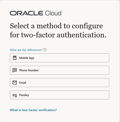

前述の期間中に発生するUIの変更後:
    Oracle Cloudコンソールが表示されます。
  5. メソッドを選択し、検証を完了します。
    セキュアな認証方法の選択
    セキュアな認証方法の選択
      • 「オーセンティケータ・アプリケーションの構成」のステップに従って、プッシュベースのOracle Mobile Authenticatorアプリケーションを設定します。
    • 「電話番号」を選択した場合は、使用する電話番号を入力します。 ワンタイム・パスコードがその番号に送信されます。 パスコードを入力して、電話番号を確認してください。
    • 「電子メール」を選択すると、ワンタイム・パスコードが電子メール・アドレスに送信されます。 パスコードを入力して、電子メール・アドレスを確認してください。
    • 「パスキー」を選択した場合は、「構成」をクリックして、使用可能なオプションからパスキーを保存できます。
  6. ファクタを正常に登録した後、追加のセキュア検証方法の構成を続行できます。
