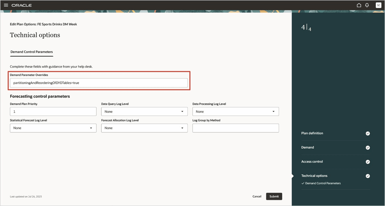

  1. 「技術オプション」ステップにナビゲートします。
  2. 「需要管理パラメータ」タブの「需要パラメータ上書き」フィールドで、次のように入力します。
partitioningAndReorderingOfDYDTables=true
この値は、表示されているとおりに、スペースなしで正確に入力する必要があります。
フィールドに他のエントリがある場合は、この値を末尾に数字記号(#)で入力して、既存の値から値を区切ります(たとえば、REFRESH=TRUE#partitioningAndReorderingOfDYDTables=TRUE)。
ガイド付きプロセスの技術オプション・ステップの「需要パラメータ上書き」フィールド

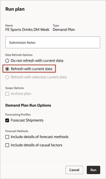

  1. 「現在のデータでリフレッシュ」オプションを選択して、プランを実行します。
プラン・ドロワーの実行
プラン・ドロワーの実行

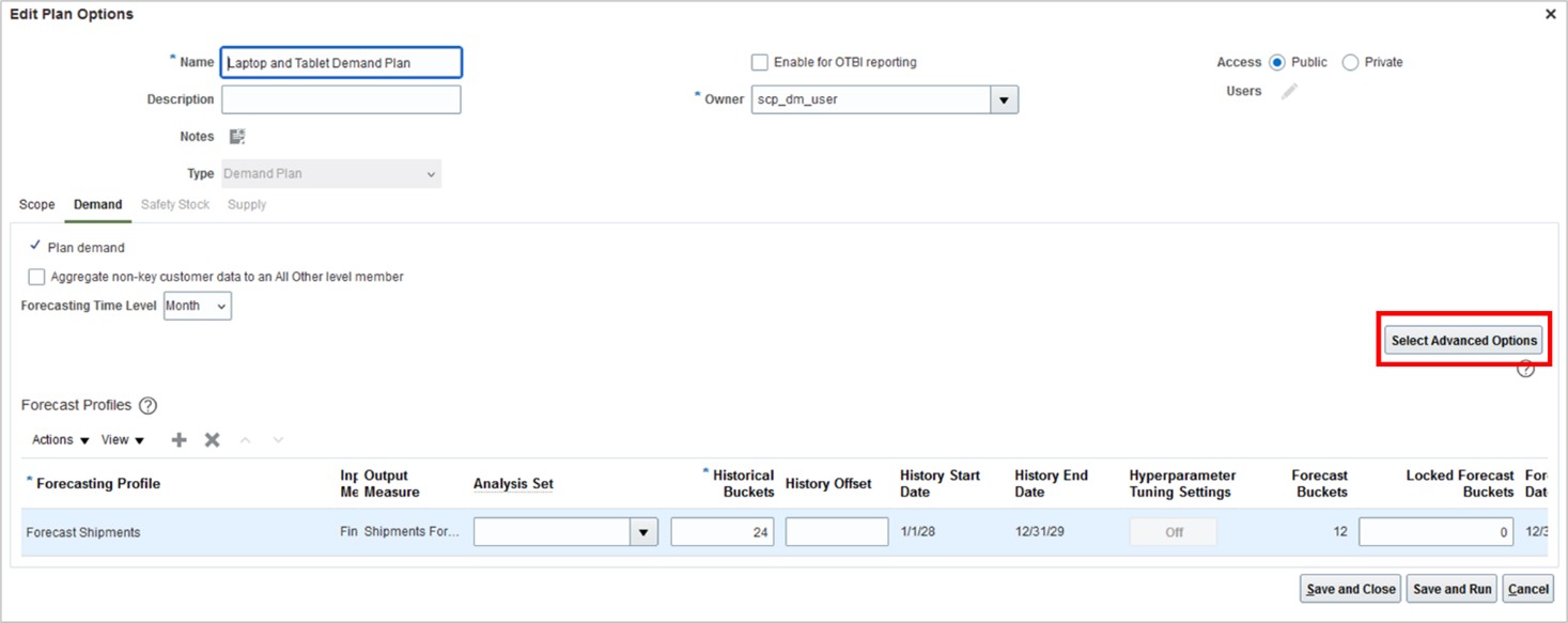

  1. 需要プランの「プラン・オプション」ページの「需要」タブで、「拡張オプションの選択」をクリックします。
需要: 「拡張オプション」ダイアログ・ボックスが開きます。

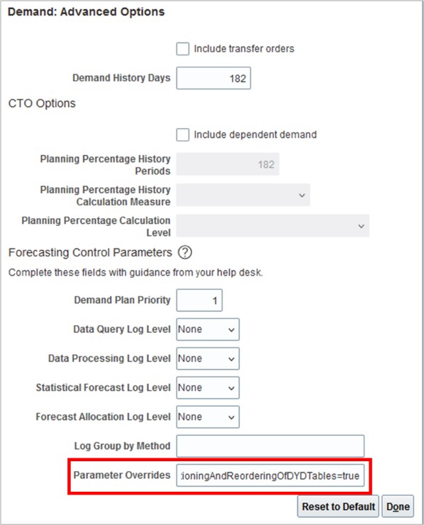

  1. 「予測管理パラメータ」という名前のセクションの「パラメータ上書き」フィールドに、次のように入力します。
「需要: 詳細オプション」ダイアログ・ボックス

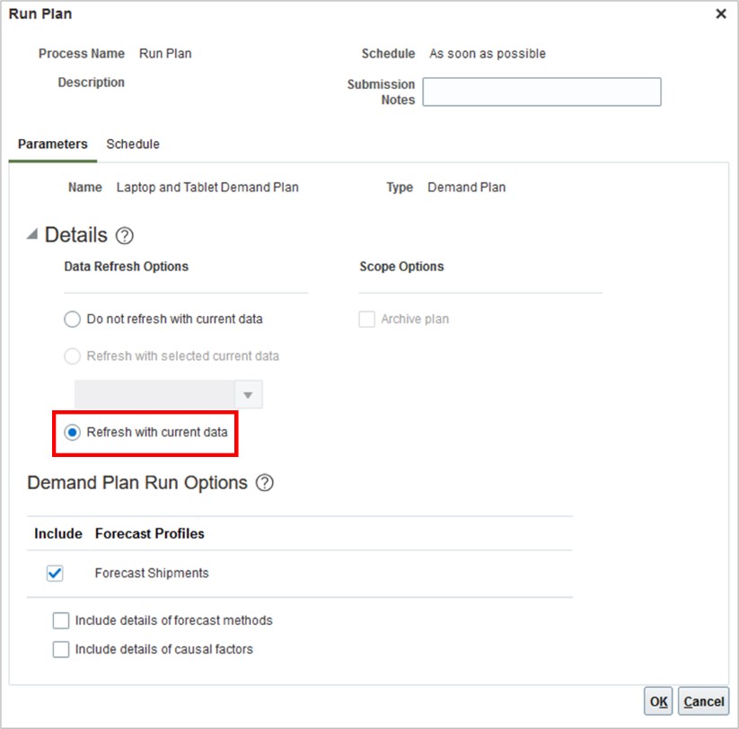

  3. 「プランの実行」ダイアログ・ボックスの「パラメータ」タブで「現在のデータでリフレッシュ」オプションを選択してプランを実行します。
「プランの実行」ダイアログ・ボックス
「プランの実行」ダイアログ・ボックス
