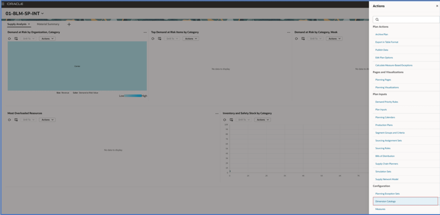

サプライ・チェーン・プランニングという名前のRedwood作業領域で、「その他のアクション」 > 「詳細の表示」をクリックして「アクション」ドロワーを開き、「構成」セクションの「ディメンション・カタログ」をクリックします。
「ディメンション・カタログ」ページが新しいWebブラウザ・タブで開き、ディメンション・カタログのリストが表示されます。
「処理」ドロワー

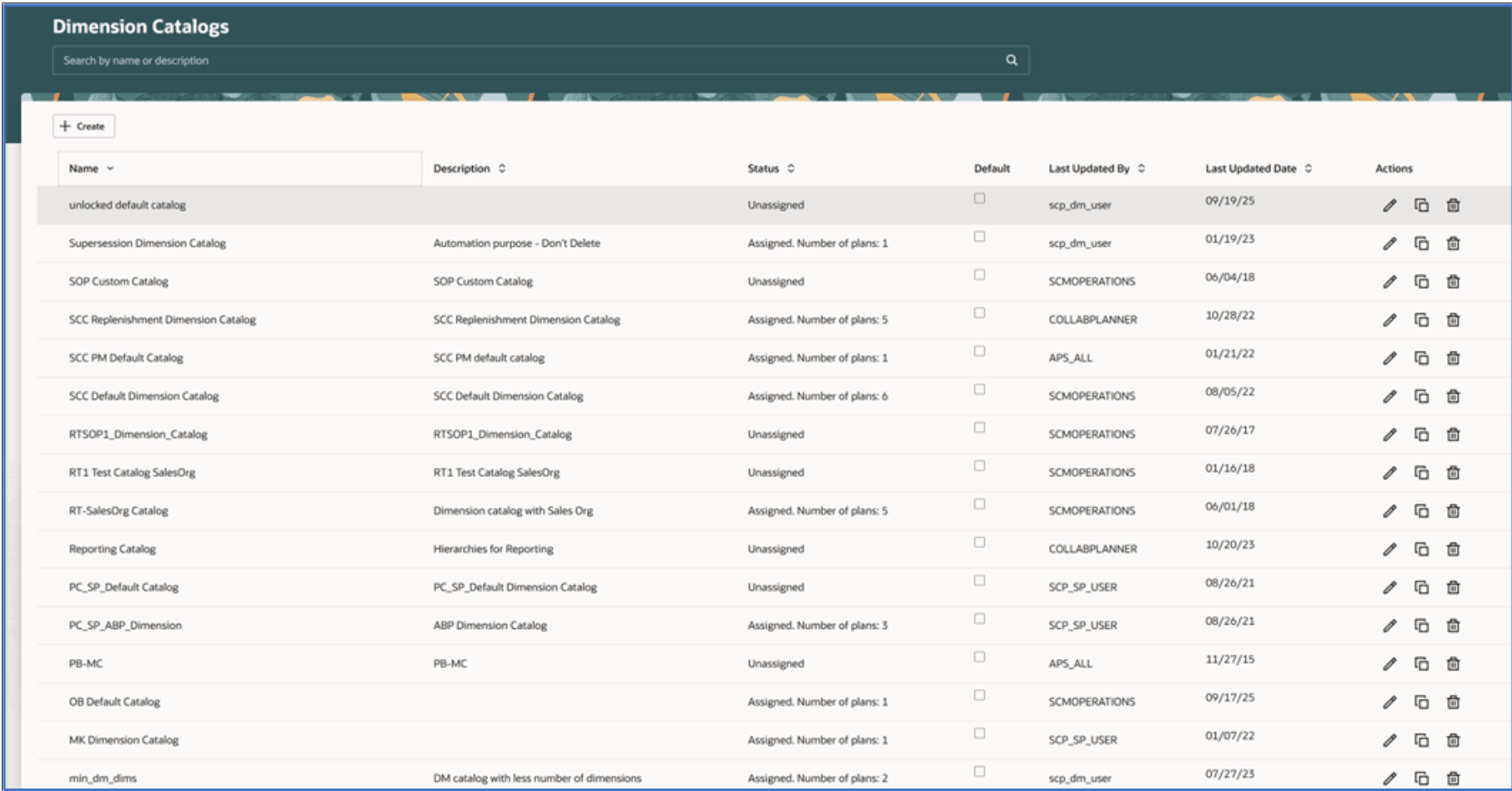

検索バーを使用して、名前または摘要でディメンション・カタログを検索できます。
ディメンション・カタログ・ページには、次の7つの列があります。
  • 名前: ディメンション・カタログの名前を指定します。
  • 説明: ディメンション・カタログの説明を提供します。
  • ステータス: ディメンション・カタログが割り当てられているプランの数、または割り当てられていないプランの数を示します。
  • デフォルト: ディメンション・カタログがデフォルトであり、プラン作成のガイド付きプロセスのプラン定義ステップの「一般」タブの「ディメンション・カタログ」フィールドで自動的に選択されるかどうかを示します。
  • 最終更新者: ディメンション・カタログを作成または最後に更新したユーザーの名前を指定します。
  • 最終更新日: ディメンション・カタログが最後に更新された日付を指定します。
  • アクション: ディメンション・カタログを編集、複製または削除するためのアイコンが表示されます。

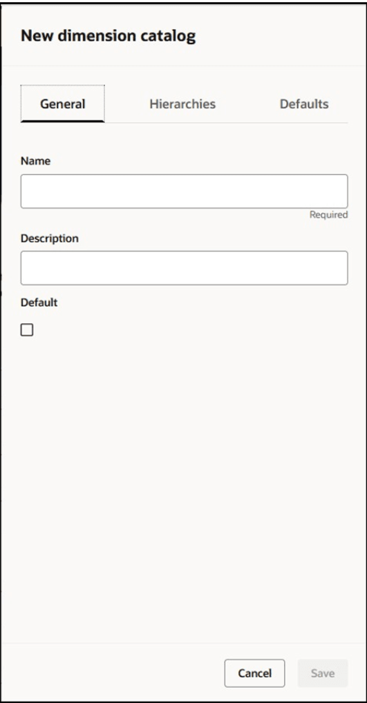

「一般」タブで、ディメンション・カタログの名前を入力する必要があります。 オプションで、説明を指定し、「デフォルト」チェック・ボックスを選択できます。

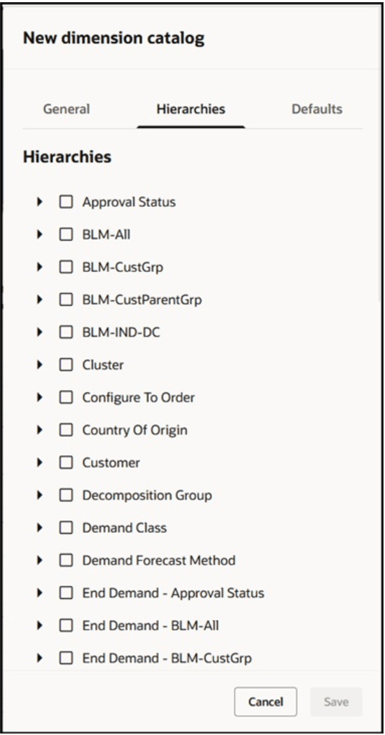

「階層」タブで、新しいディメンション・カタログを保存できるように、少なくとも1つの階層を選択する必要があります。
「階層」タブ
「階層」タブ

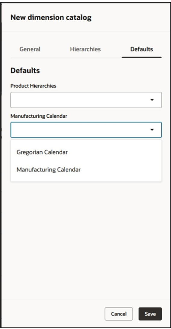

「階層」タブで製品ディメンションに1つ以上の階層を選択した場合、「デフォルト」タブの「製品階層」フィールドで、オプションで次の階層を選択できます。ディメンション・カタログを含むプランの表またはグラフの作成時に、新規ビジュアライゼーション・ドロワーの「データ」タブの「階層」サブタブで自動的に選択される製品ディメンション階層。
「階層」タブで時間ディメンションに1つ以上の階層を選択した場合、「デフォルト」タブの「製造カレンダ」フィールドで、オプションで次の階層を選択できます。ディメンション・カタログを含むプランの表またはグラフの作成時に、「新規」ビジュアライゼーション・ドロワーの「データ」タブの「階層」サブタブで自動的に選択される時間ディメンション階層。
「デフォルト」タブ
「デフォルト」タブ

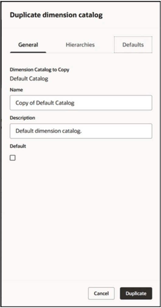

ディメンション・カタログの複製
ディメンション・カタログを複製するには、ディメンション・カタログを選択して、「アクション」ドロワーの「複製」アイコンをクリックします。
「ディメンション・カタログの複製」という名前のドロワーで、新しいディメンション・カタログの情報を指定し、「複製」をクリックします。 ディメンション・カタログの作成時に確認メッセージが表示されます。
振出人指定重複ディメンション・カタログ
振出人指定重複ディメンション・カタログ

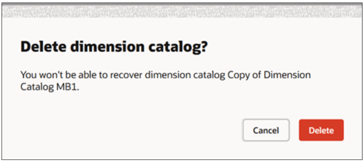

ディメンション・カタログを削除するには、ディメンション・カタログを選択して「削除」アイコンをクリックします。 警告メッセージで、「削除」をクリックします。 ディメンション・カタログが削除されると、確認メッセージが表示されます。
ディメンション・カタログの削除に関する警告メッセージ
エラーまたは警告が発生した場合は、ページの上部に表示されます。
次の場合は、ディメンション・カタログを削除できません。
  • ディメンション・カタログはプランに割り当てられます。 ディメンション・カタログを削除する前に、まずプランからディメンション・カタログを削除する必要があります。
  • ディメンション・カタログは事前定義されています。
  • ディメンション・カタログがデフォルトです。 ディメンション・カタログがユーザー定義の場合は、ディメンション・カタログを削除する前に、「デフォルト」チェック・ボックスの選択を解除する必要があります。
