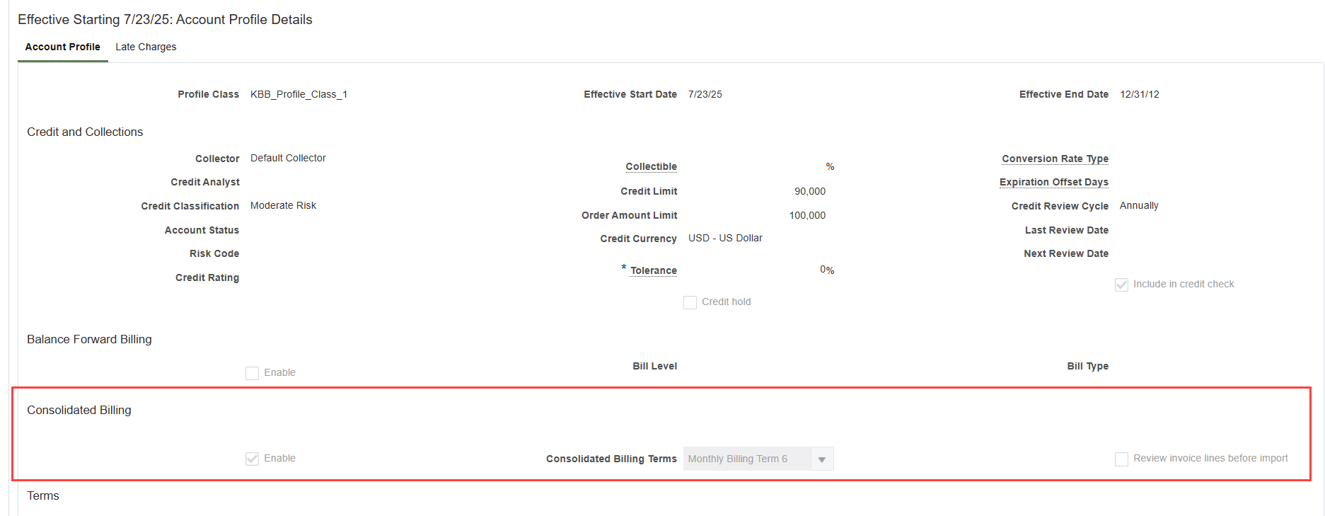

2. 顧客アカウント・プロファイルの更新
  • 該当する顧客アカウント・プロファイルの「一括請求」セクションに移動します。
  • 「一括請求の有効化」を選択し、関連する請求条件を関連付け、オプションで「インポート前の請求書明細のレビュー」を有効にします。
  • 履行ベースの連結が必要な顧客アカウントごとに、これらのステップを繰り返します。

顧客アカウント・プロファイル・レベルでの連結の有効化
次のいずれかの方法を使用して、顧客アカウント・プロファイル・レベルで連結を有効にできます。
1.UIによる手動更新:
  • 「顧客アカウント」→「プロファイル履歴」にある新しい「一括請求」セクションで、顧客プロファイルを更新します。
