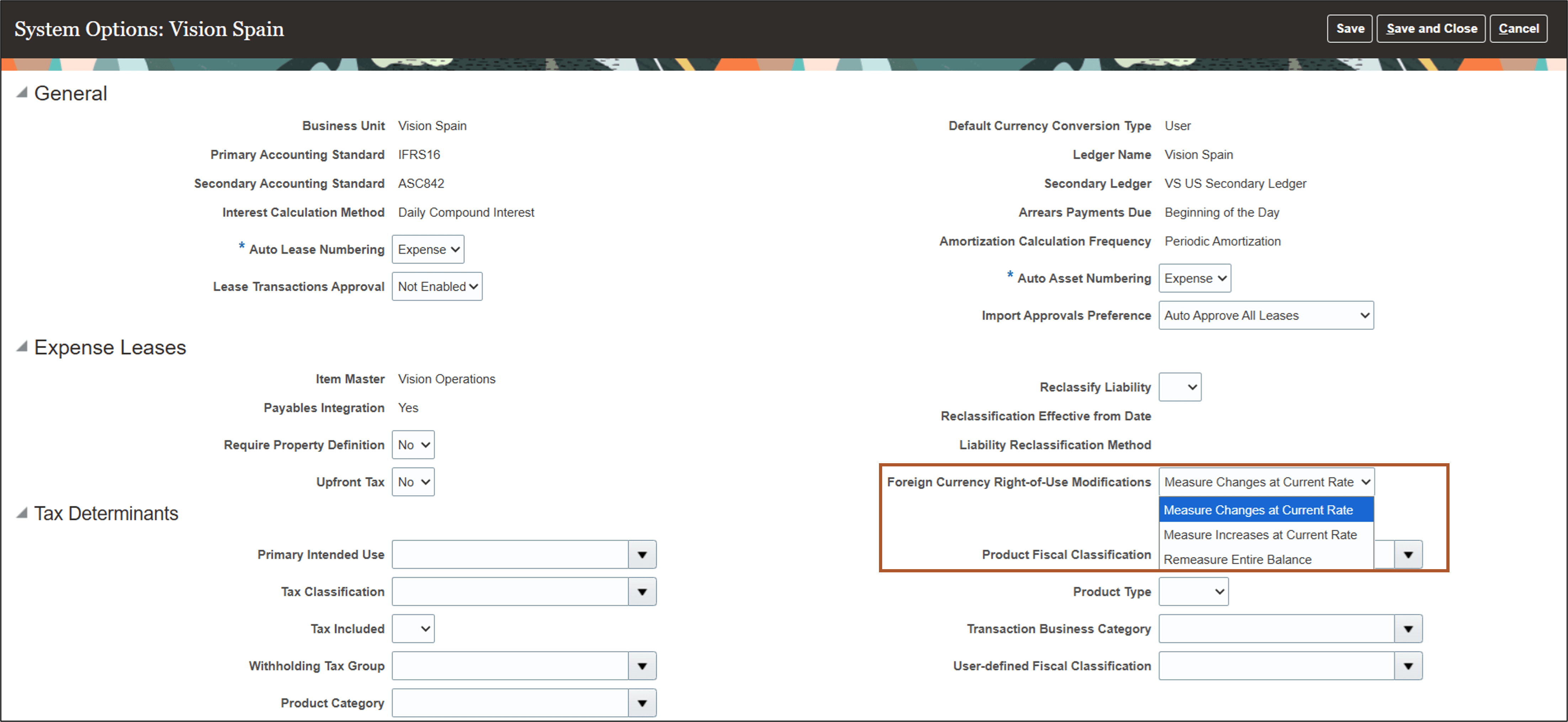

- 関連するビジネス・ユニットの「リース会計構成の管理」にナビゲートします。
- 「外貨使用権変更」システム・オプションを見つけます。
- 組織の会計方針に基づいて、使用可能な方法の1つを選択します。
次のスクリーンショットでは、「外貨使用権変更」システム・オプションの構成について説明します。
システム オプションの設定ページ
