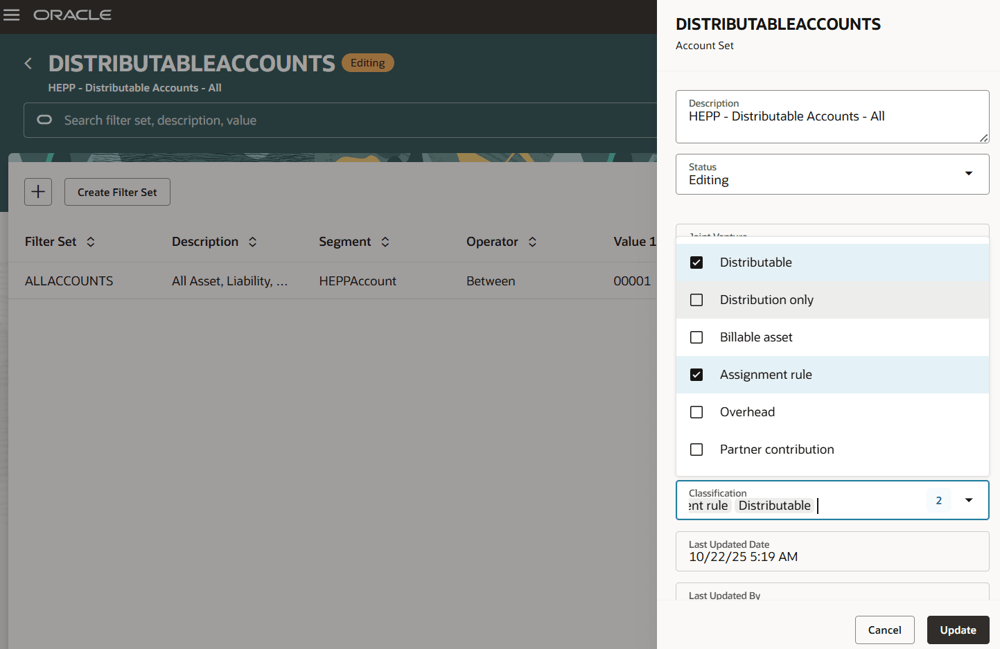

有効化および構成ステップ
この機能には、オプトインまたは特別なアクティブ化は必要ありません。 現在の勘定科目セット管理機能を引き続き使用でき、次に説明するように勘定科目セットを分類およびフィルタする機能が追加されています。
  1. 「設定および保守」で、「財務」の「合弁企業管理」機能領域にアクセスし、「合弁企業勘定科目セットの管理」タスクを選択します。
  2. 勘定科目セットを追加または編集します。 サイド・パネルで、必要に応じて次の分類の1つ以上を選択して、「分類」セクションを完了します。
    • 配布可能
    • 配分のみ
    • 請求可能資産
    • 割当ルール
    • 間接費
    • パートナ拠出金
  3. 勘定科目セットを保存し、「勘定科目セット」ページに戻ります。このページでは、分類属性を表示およびソートできます。
  4. 合弁企業定義、所有権定義割当ルール、間接費方法またはパートナ拠出金を構成する場合、分類なしで関連する構成または勘定科目セットに分類された勘定科目セットのみが、選択可能な勘定科目セットのリストに表示されます。
