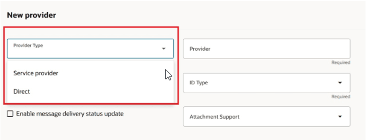

プロバイダの定義
  1. タスク・パネルからB2B接続を選択します。
  2. 「プロバイダ」タブを選択して、新しいプロバイダを追加します。
    1. プロバイダ・タイプとして「直接」または「サービス・プロバイダ」を選択し、残りの詳細を追加します。
  3. 「保存」.をクリックします
プロバイダの追加
プロバイダの追加

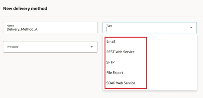

配信方法の構成
  2. 「配信方法」タブを選択し、新しい配信方法を追加します。 配信方法の詳細を入力します。
  3. プロバイダに関連付けられている配信メソッドは、接続の作成時にそのプロバイダにのみ使用できます。 B2Bアダプタまたはビジネス・イベントの配信メソッドを作成する必要はありません。 接続を作成する場合は、次の配信方法タイプに対して次のいずれかの値を選択できます。
    1. ORA_B2BAdapter
    2. ORA_BusinessEvent
  4. 「保存」.をクリックします
新規配信メソッドの追加
新規配信メソッドの追加

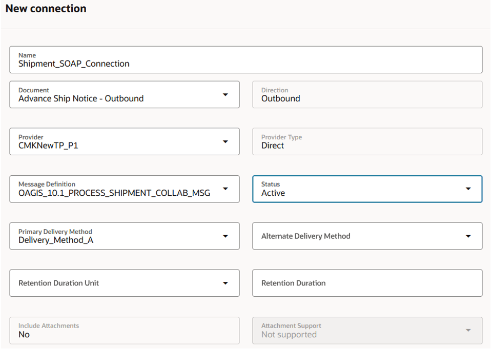

交換する各ドキュメントの接続の作成
  2. 「接続」タブを選択します。
  3. 「追加」をクリックして新しい接続を追加し、詳細を入力します。 ステータスを「アクティブ」に設定し、「送信」をクリックします。
  4. このプロセスを繰り返して、すべての受注- 入金文書の接続を作成します。
接続の追加
接続の追加

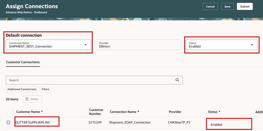

  1. B2Bドキュメント・ページで、構成するアウトバウンド・ドキュメントを選択し、「接続の割当て」をクリックします。
  2. 「接続の割当」ページで、ドキュメントのデフォルトの接続を選択して有効にします。 顧客接続を割り当てることもできます。
デフォルトおよびCustomer Connection
  1. インバウンド・ドキュメントに接続を割り当てることはできませんが、インバウンド・ドキュメントごとにアクティブな接続が必要です。

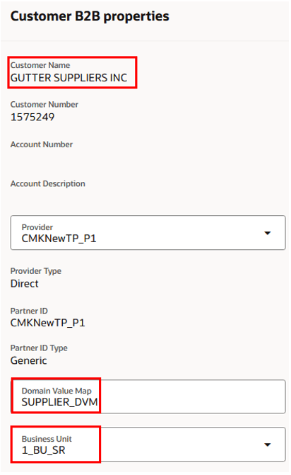

B2Bパートナ・プロパティの設定
B2Bプロパティは、次のユースケースに対して定義できます:
  • インバウンド・オーダーのBUを関連付けます。
  • ドメイン値マップを顧客に関連付けます。
  • サービス・プロバイダを使用しており、ペイロードからパートナ識別を取得するようにドキュメント・プロパティを構成していない場合は、B2Bプロパティを追加してパートナ情報を定義する必要があります。
B2Bプロパティを追加する方法を次に示します:
  1. タスク・パネルからB2B Partners を選択します。
  2. 「顧客」B2Bの「プロパティ」タブで「追加」をクリックします。
  3. 「顧客の追加」B2Bプロパティドロワーに顧客の詳細を入力します。 顧客アカウントは必要ありません。
  4. 「保存」.をクリックします
顧客のB2Bプロパティの追加
顧客のB2Bプロパティの追加
ヒントと考慮事項
オーダー- 入金インバウンド文書では、適切なパートナおよびBUの識別および処理のために、顧客B2Bプロパティが必要です。
