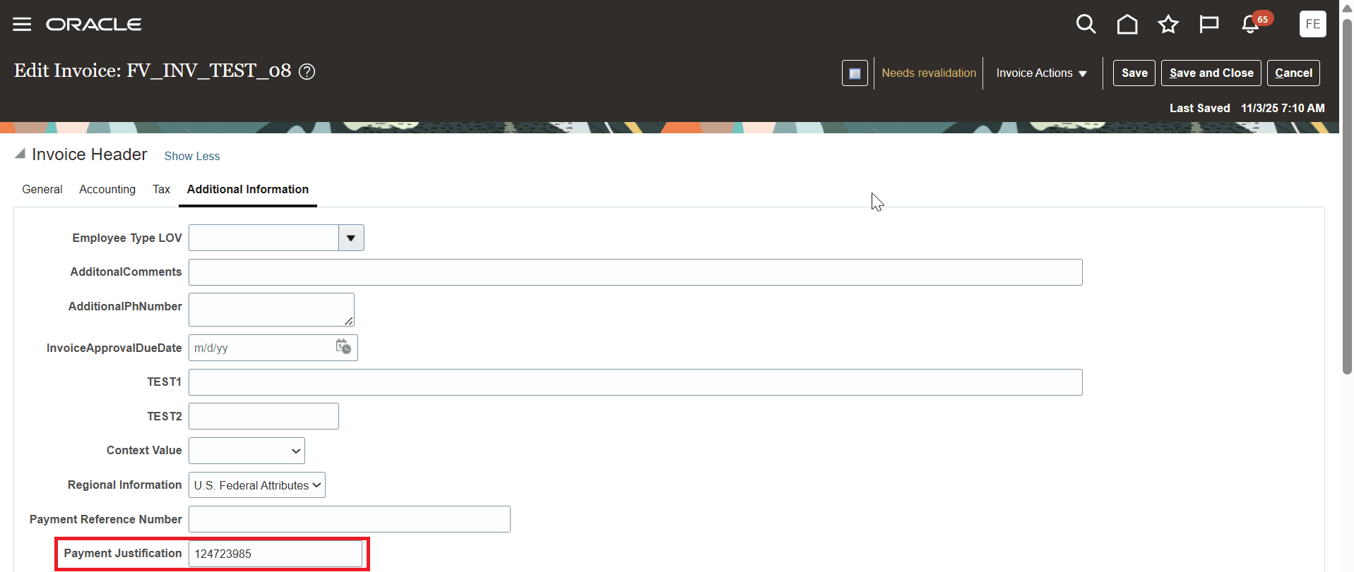

欠落しているSPS支払理由の保留コード
支払理由がない連邦買掛/未払金請求書に特定の保留コードを使用します。 セキュアな支払システム(SPS)の支出を作成する前に、請求書の検証中に支払理由が必要です。 保留コードには、支払理由検証が失敗した理由の詳細が表示されます。
請求書の支払理由
請求書の支払理由
ビジネス上の利点は次のとおりです:
  • 連邦政府機関は、正確な保留条件を適用して、米国への準拠を強制できます。財務省の要求事項
  • 支払理由の問題のタイムリーな識別と修正を容易にします。これにより、機関はSPS処理における透明性と監査の準備のために義務付けられた基準を満たすことができます。
