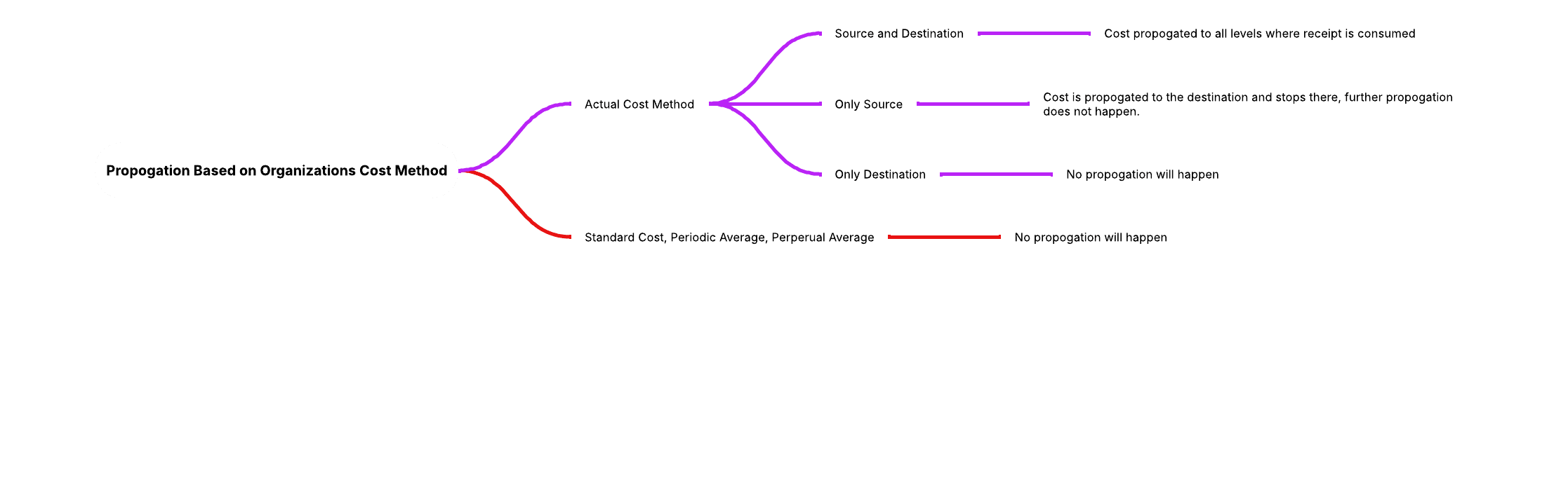

組織の原価方法に基づく原価伝播
組織の原価方法に基づく原価伝播
この更新により、在庫フロー全体で原価伝播が正確になります。
  • 同じ利益センター・ビジネス・ユニット(PCBU)内で直接在庫移動と移動中在庫移動の両方をサポートします。
  • 在庫および経費搬送先に対して機能します。
  • コスト修正をプロジェクトに自動的に伝播し、経費配賦先の予算管理を行います。
  • ソース組織が実績原価方法に従い、原価プロファイルで原価伝播が有効になっている場合にのみ適用されます。
  • プライマリ原価台帳とセカンダリ原価台帳が同じラン コントロールを共有する場合に両方を更新します。 個別に管理されている場合、リンクされたブックのみが更新を受信します。

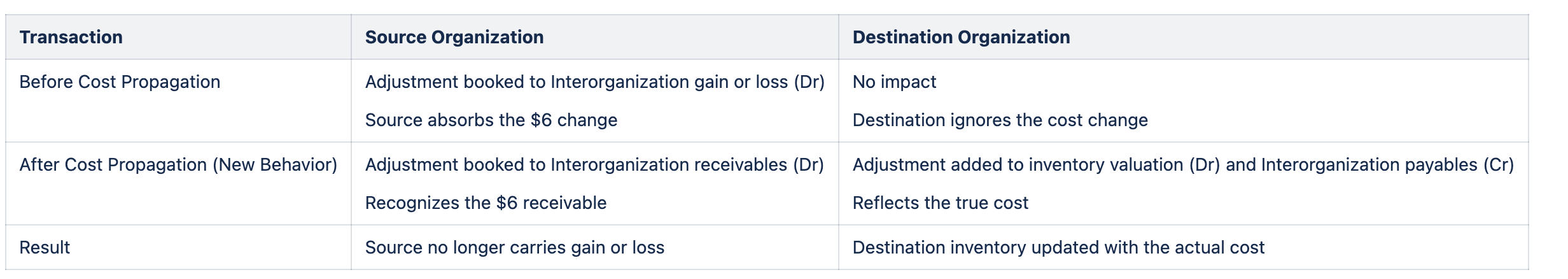

原価伝播前後の配分
原価伝播前後の配分
この機能には、次のような利点があります:
  • すべての組織で在庫評価を正確に維持します。
  • ソース組織から未実現損益を削除します。
  • 総マージンおよび財務レポートに実際のコストが反映されていることを確認します。
  • プロジェクト、予算管理および売上原価を適切な値で自動的に更新します。
  • 在庫アイテムの実際の輸入諸掛をより適切に可視化します。
