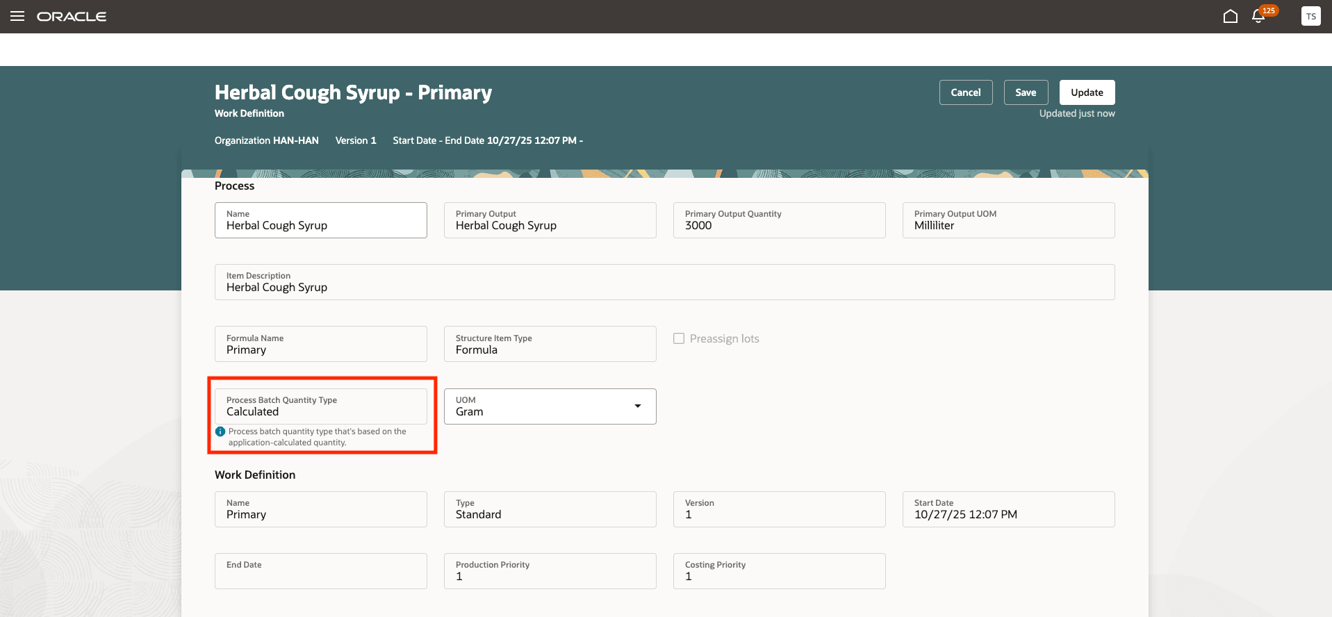

新しい「作業オーダーの処理の中間バッチ数量の追跡」工場パラメータを使用して機能を有効にすると、作成された作業定義には、作業定義ヘッダーのバッチ数量も原価計算バッチ出力サイズもありません。 バッチ数量は、作業オーダーに発行する品目に基づいて自動的に計算されます。
計算済プロセス・バッチ数量タイプの作業定義

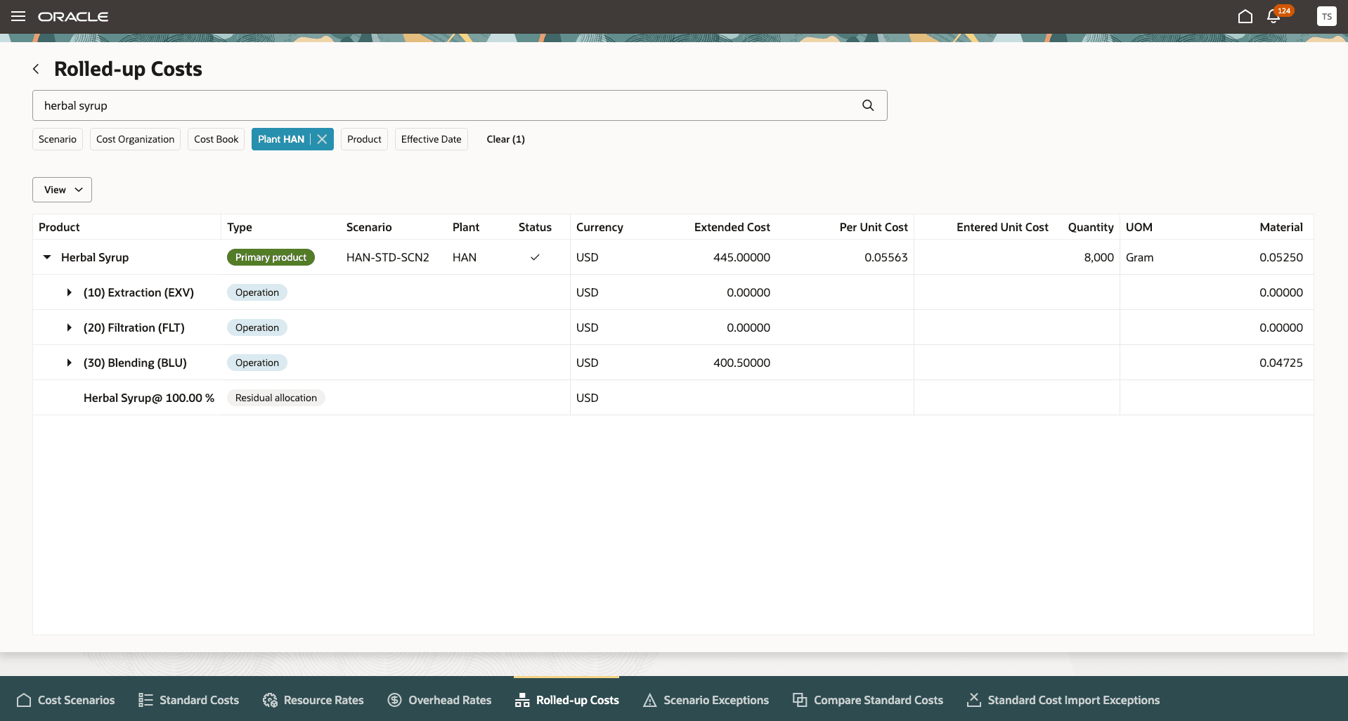

「原価の積上」スケジュール済プロセスでは、作業定義の原料および生産資源数量を使用して標準原価が計算されます。
作業定義に基づく標準原価計算
作業定義に基づく標準原価計算

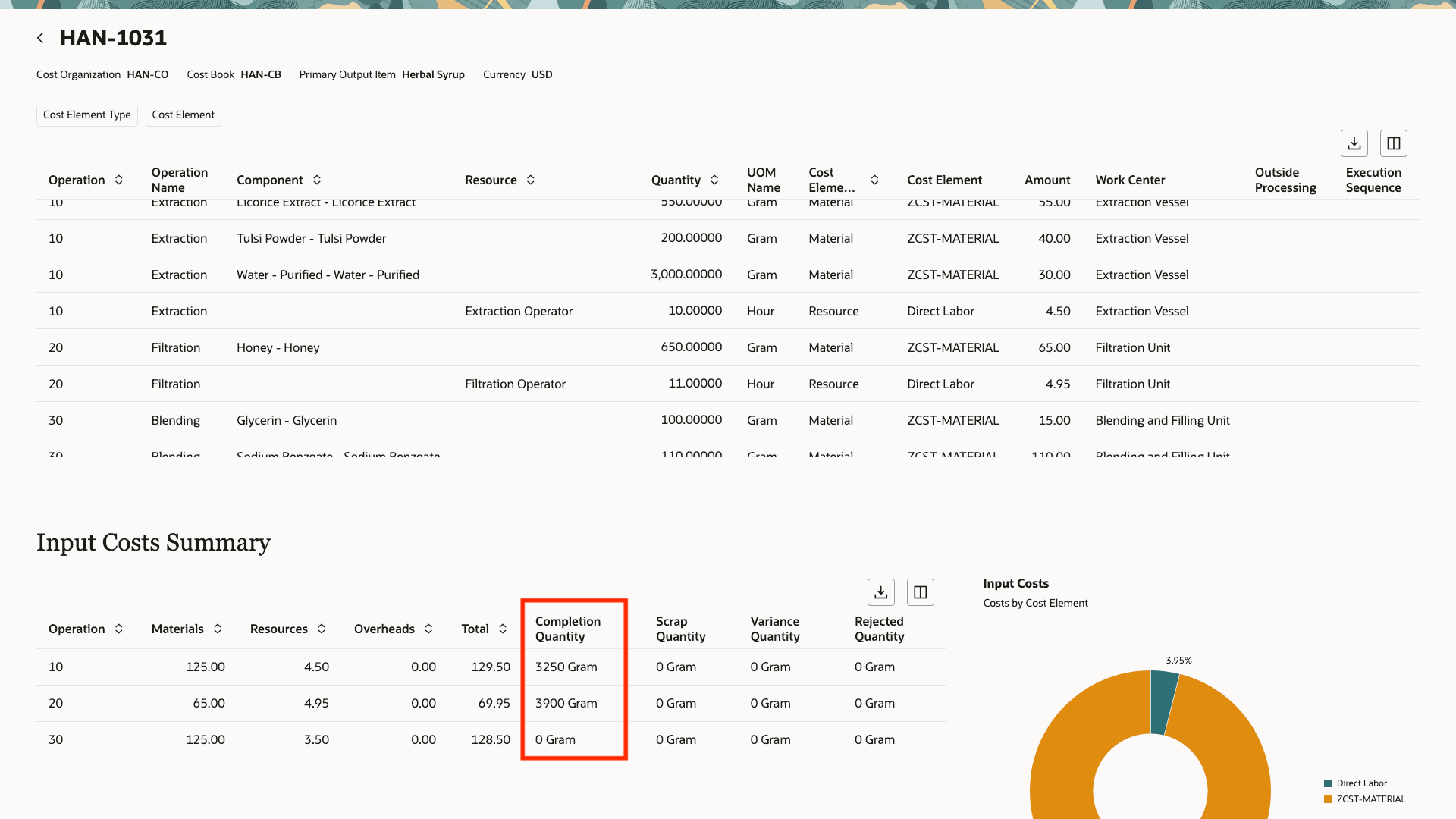

「作業オーダー原価」ページには、各工程の完了数量が次のように表示されます。
  • 最初のオペレーション: すべての原料の合計- オペレーションで報告された全製品の合計
  • 後続の操作: 前工程からの繰越+原料の合計- 工程でレポートされた製品の合計
累計仕掛残高を使用して廃棄および暫定完了の原価を計算する場合、原価プロセッサは各工程で処理された物理数量を使用します。
実績原価計算の完了数量に基づいて計算された作業オーダー原価
