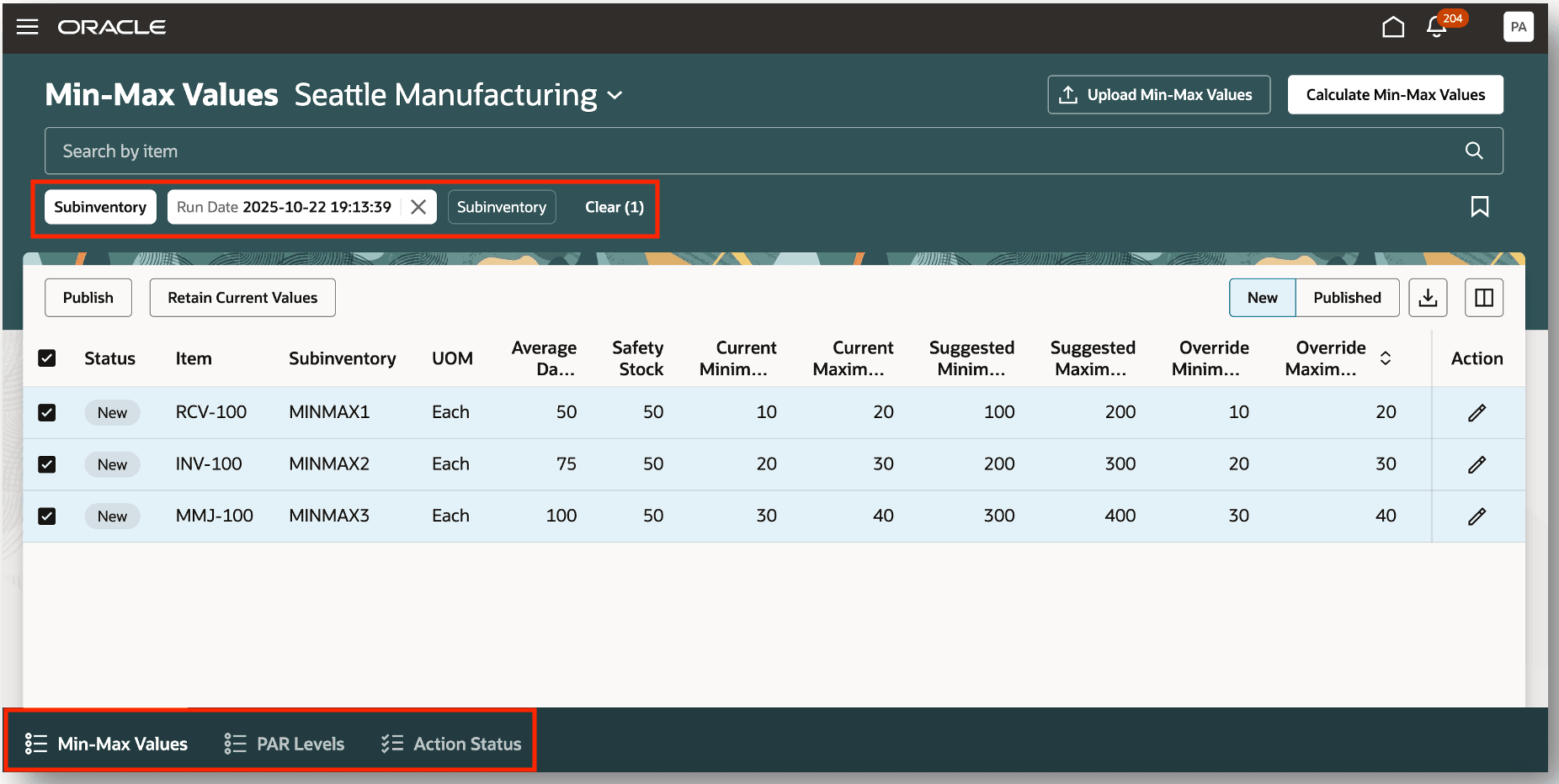

RedwoodのInventory Managementランディング・ページから「在庫補充値」処理を選択して、「Min-Max値」ページにアクセスできます。 タブは、Min-Max値ページの下部で、PARレベルやアクション ステータスなどの追加ページにナビゲートできます。 「Min-Max値」ページでは、品目および保管場所を含むMin-Maxレベルで検索できます。 また、実行日および特定の品目または保管場所で検索できます。

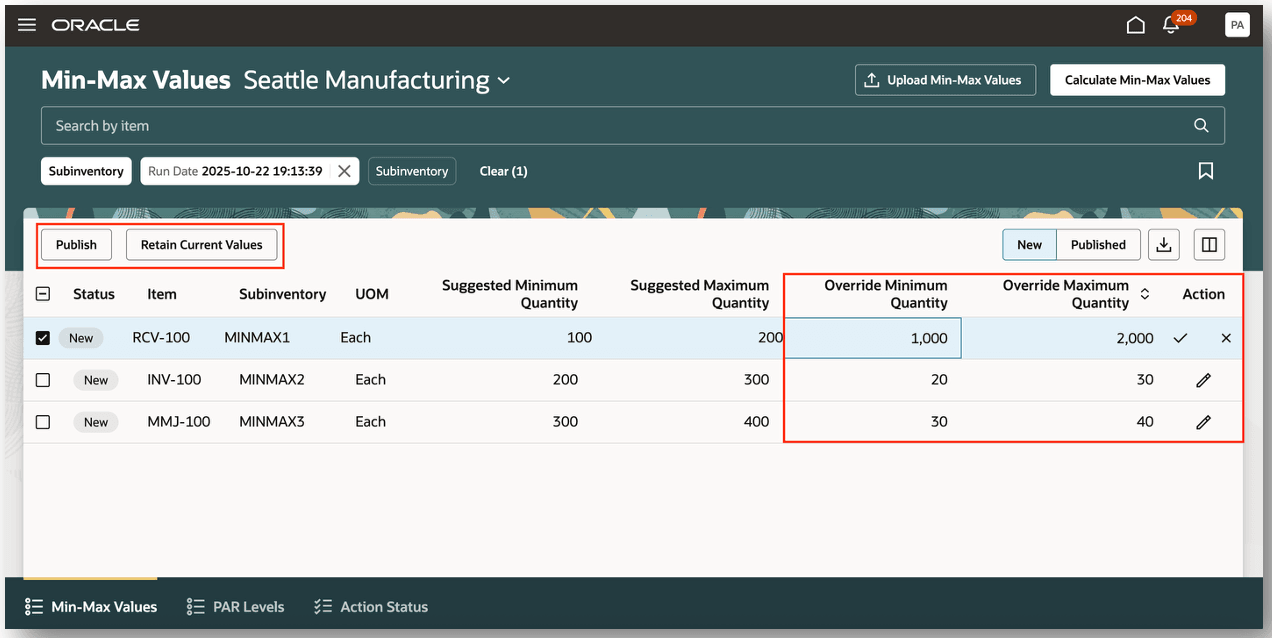

「Min-Max値」ページでは、最小数量と最大数量の両方を上書きできます。 行を選択すると、「最小数量の上書き」および「最大数量の上書き」フィールドを編集できます。 最小数量の上書きおよび最大数量の上書きを入力したら、値を公開できます。 1つ以上の行を選択し、更新されたMin-Max数量を公開できます。
Min-Max数量の上書き
Min-Max数量の上書き

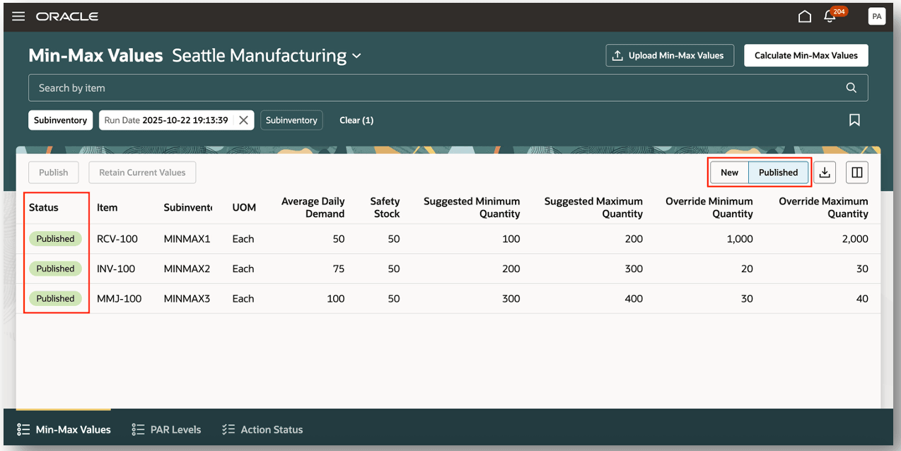

「公開済」ビューを選択すると、公開済Min-Max数量を表示できます。 公開すると、ステータスは「新規」から「公開済」に更新されます。
Min-Max数量の公開
Min-Max数量の公開

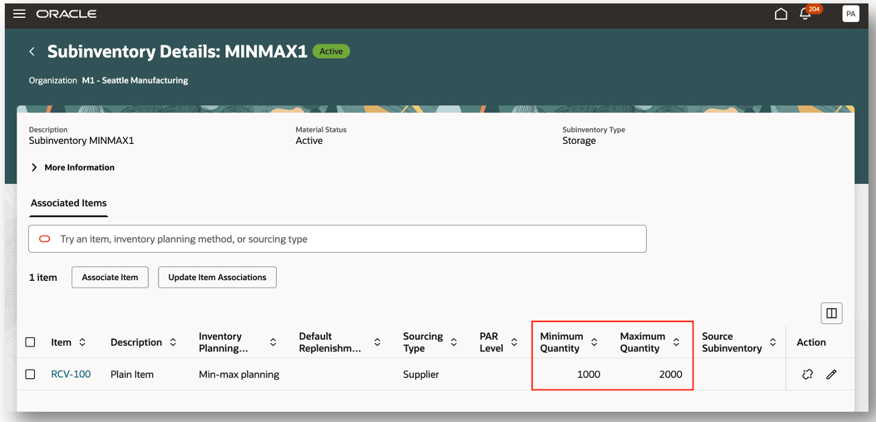

最小数量と最大数量を公開する場合は、品目ページまたは保管場所ページにナビゲートして、公開数量を確認できます。 提示数量または上書き数量が公開されると、これらの数量によって、最初に入力した最小数量および最大数量が更新されます。 たとえば、元の「最小数量」が100で、元の「最大数量」が200で、各数量が1000および2000で上書きされたとします。 新しい数量が公開されると、元の値もそれに応じて更新されます。
保管場所の構成
保管場所の構成

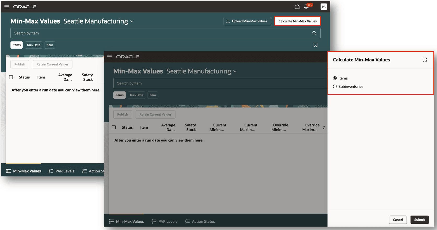

「Min-Max値の計算」プロセスは、「Min-Max値」ページから直接発行できます。 このプロセスにアクセスするには、「Min-Max値の計算」アクションをクリックします。 品目または保管場所に対してプロセスを実行するオプションがあります。

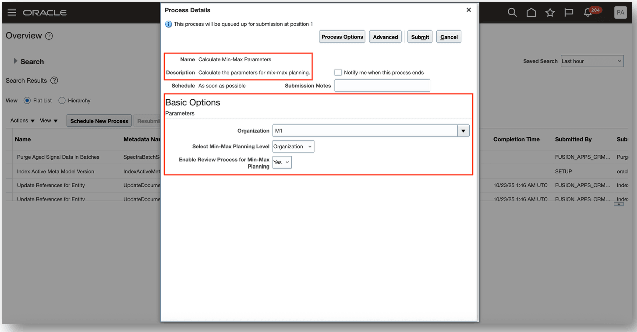

「スケジュール済プロセス」作業領域から「Min-Maxパラメータの計算」スケジュール済プロセスを発行することもできます。 このプロセスを定期的に実行するようにスケジュールすることもできます。 プロセスが送信され、「Min-Maxプランニングのレビュー・プロセス使用可能」パラメータが「はい」に設定されると、「Min-Max値」ページで計算された最小数量と最大数量を確認できます。
「Min-Maxパラメータの計算」スケジュール済プロセスでは、次のパラメータがサポートされています:
  • 組織
  • Min-Max計画レベルの選択
    • 組織: Min-Maxパラメータは在庫組織レベルで計算されます。
    • 保管場所: Min-Maxパラメータは保管場所レベルで計算されます。
  • Min-Maxプランニングのレビュー・プロセス使用可能
    • はい: 計算されたMin-Maxパラメータは、「Min-Max値」ページで確認できます。
    • いいえ: 「Min-Max値」ページで計算済Min-Maxパラメータをレビューできません
Min-Maxパラメータの計算
Min-Maxパラメータの計算

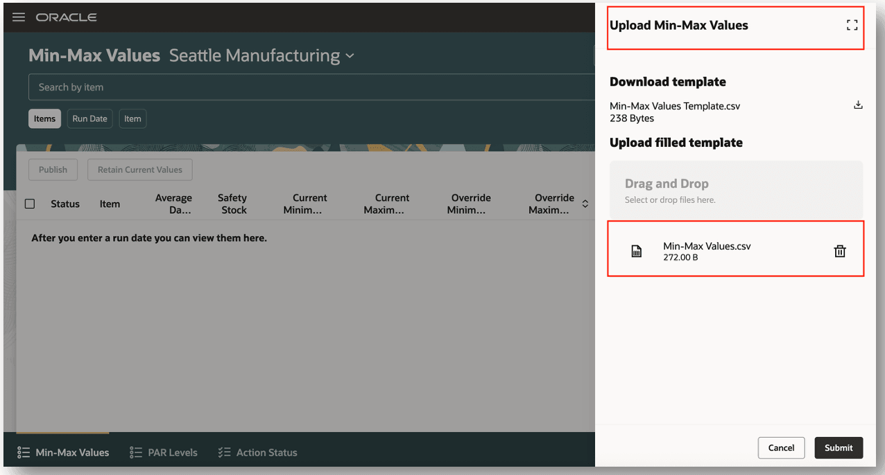

スプレッドシート・テンプレートを使用してMin-Max値をアップロードするオプションがあります。 プロセスを開始するには、Min-Max Values Template.csvファイルをダウンロードします。 テンプレートをローカルに保存し、値を入力できます。 スプレッドシート・テンプレートが完了したら、完了したスプレッドシートをアップロードできます。 ファイルをドラッグ・アンド・ドロップするか、アップロードするファイルを参照して選択できます。 ファイルをアップロードしたら、「処理ステータス」タブにナビゲートして処理ステータスを確認できます。

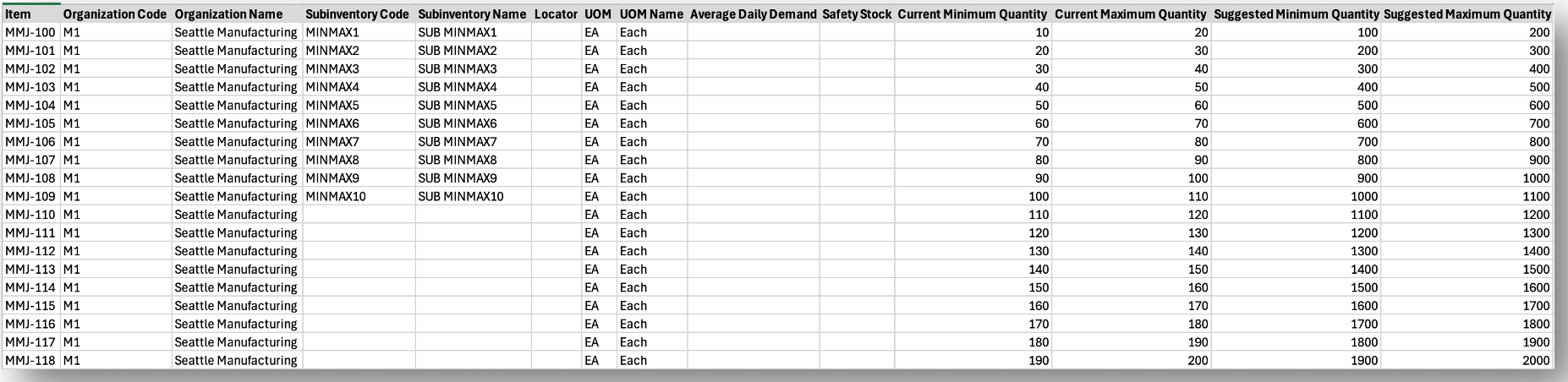

min-max値のサンプル完了済スプレッドシート・テンプレートを次に示します。 Min-Max値は、同じスプレッドシート内の品目レベルまたは保管場所レベルのいずれかで入力できます。 品目レベルでMin-Max値を入力する場合、「保管場所コード」列と「保管場所名」列は空白のままにできます。

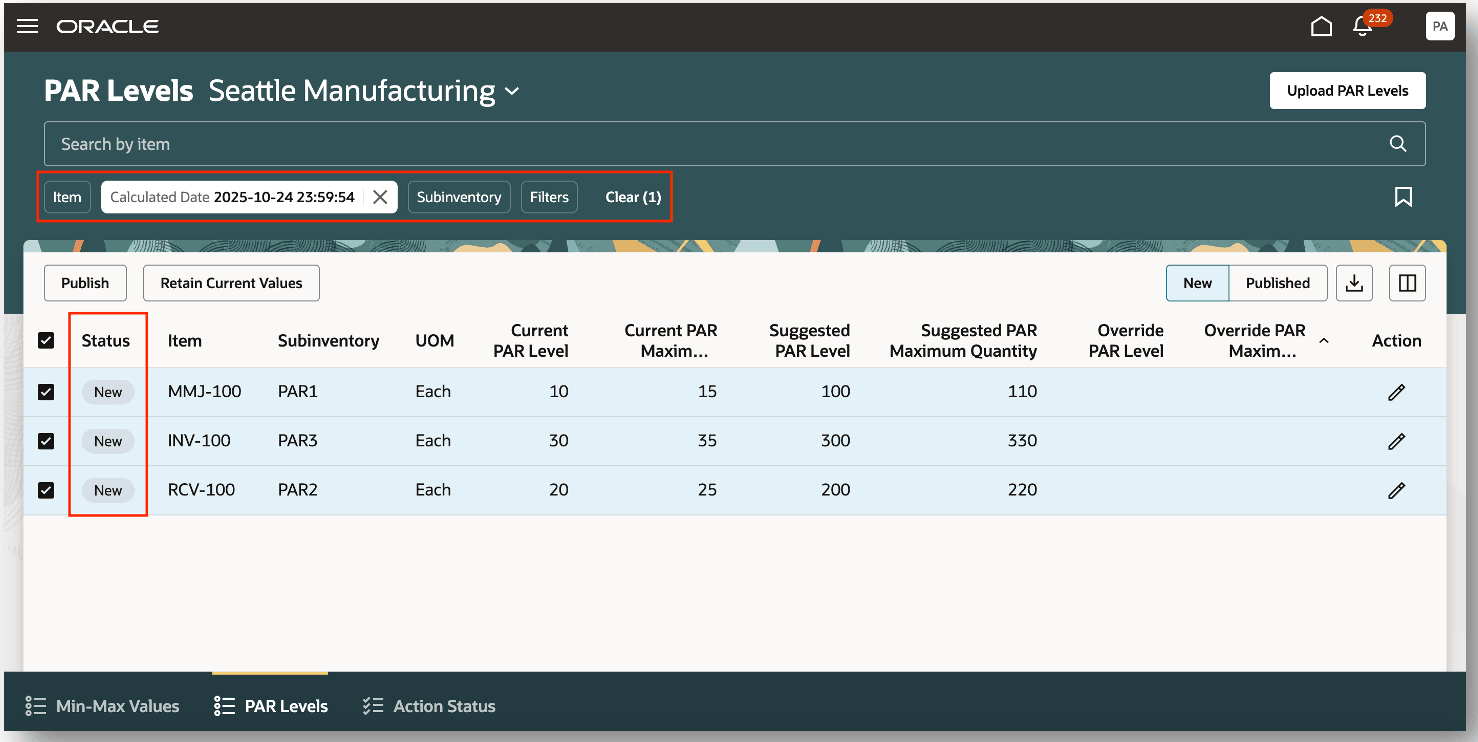

PARレベル・ページには、Redwood Inventory Managementランディング・ページから「在庫補充値」処理を選択してアクセスできます。 PARレベルは、「品目」、「計算日」および「保管場所」でフィルタすることで検索できます。 「現在のPARレベル」、「現在のPAR最大数量」、「提示PARレベル」、「提示PAR最大数量」などの属性を確認できます。
PARレベル
PARレベル

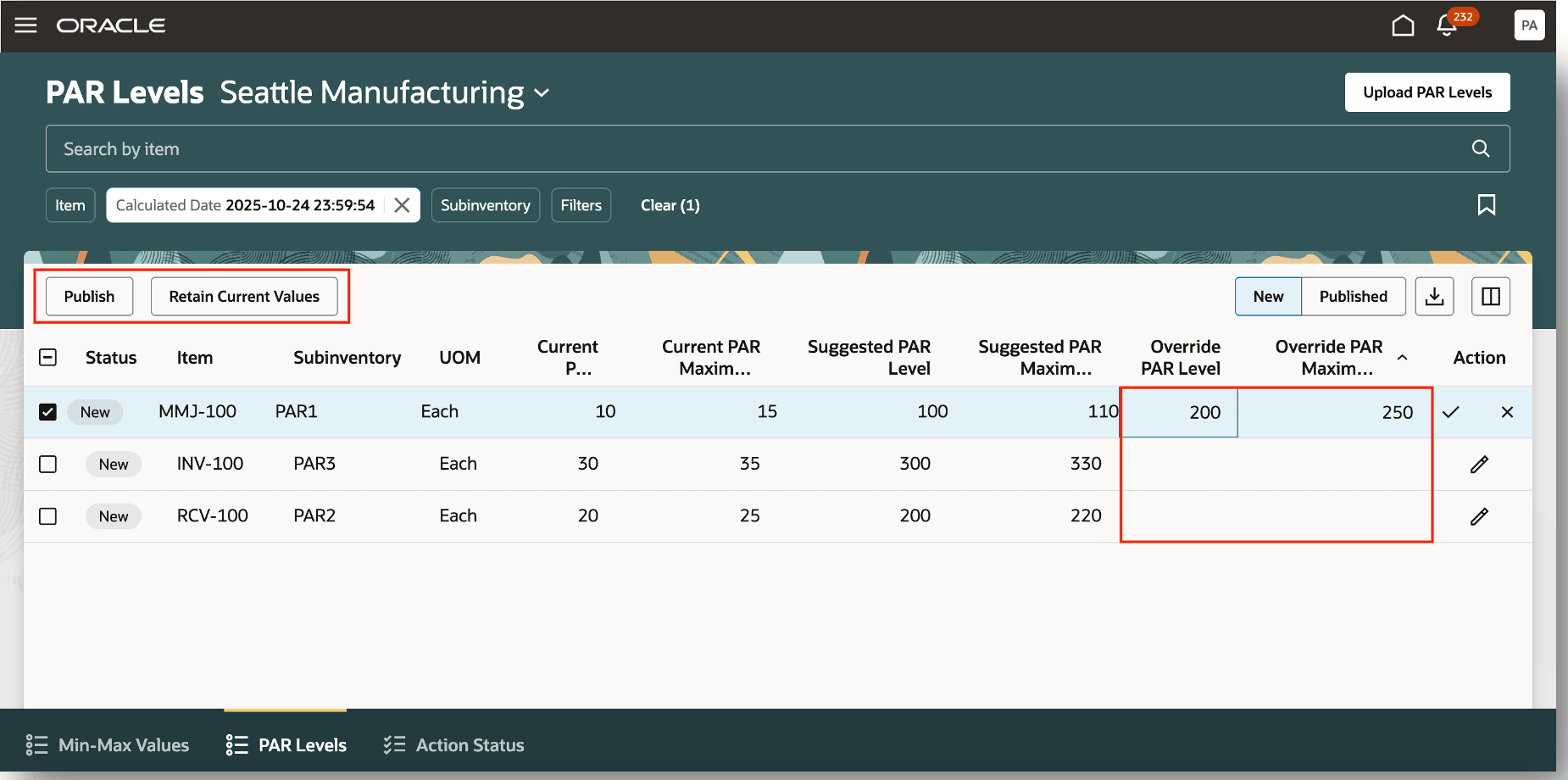

PARレベル ページで、PARレベルとPAR最大数量の両方を上書きできます。 行を選択すると、[PARレベル上書き]フィールドと [PAR最大数量上書き]フィールドを編集できます。 最小数量の上書きおよび最大数量の上書きを入力したら、値を公開できます。 1つ以上の行を選択して、更新されたPARレベルを公開できます。
PARレベルの上書き
PARレベルの上書き

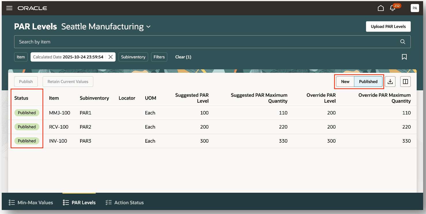

公開済PARレベルを表示するには、「公開済」ビューを選択します。 公開すると、ステータスは「新規」から「公開済」に更新されます。
PARレベルの公開
PARレベルの公開

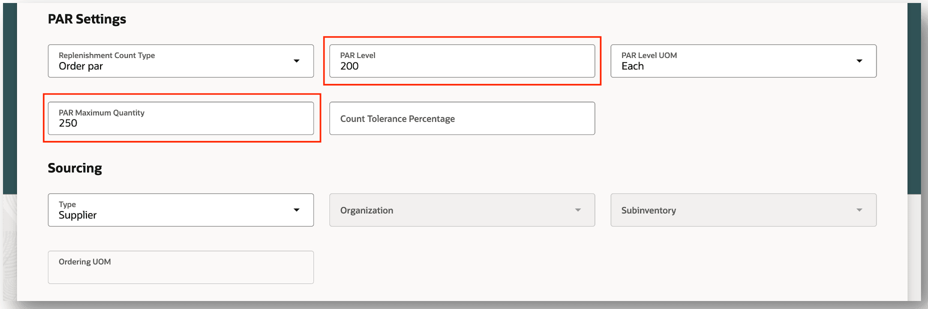

PARレベルが公開されると、保管場所の構成ページにナビゲートして、更新されたPARレベルを確認および確認できます。 PARレベルは、品目保管場所レベルと品目保管棚レベルの両方でサポートされています。

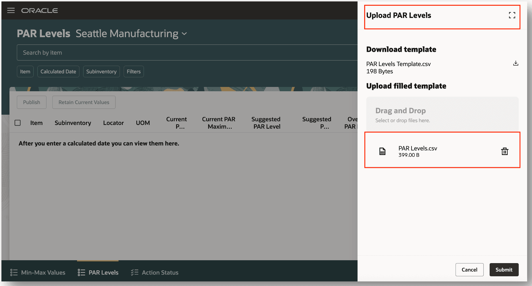

スプレッドシート・テンプレートを使用してPARレベルをアップロードするオプションがあります。 プロセスを開始するには、PAR Levels Template.csvファイルをダウンロードします。 テンプレートはローカルに保存し、PARレベルを入力できます。 スプレッドシート・テンプレートが完了したら、完了したスプレッドシートをアップロードできます。 ファイルをドラッグ・アンド・ドロップするか、アップロードするファイルを参照して選択できます。 ファイルをアップロードしたら、「処理ステータス」タブにナビゲートして処理ステータスを確認できます。
PARレベルのアップロード
PARレベルのアップロード

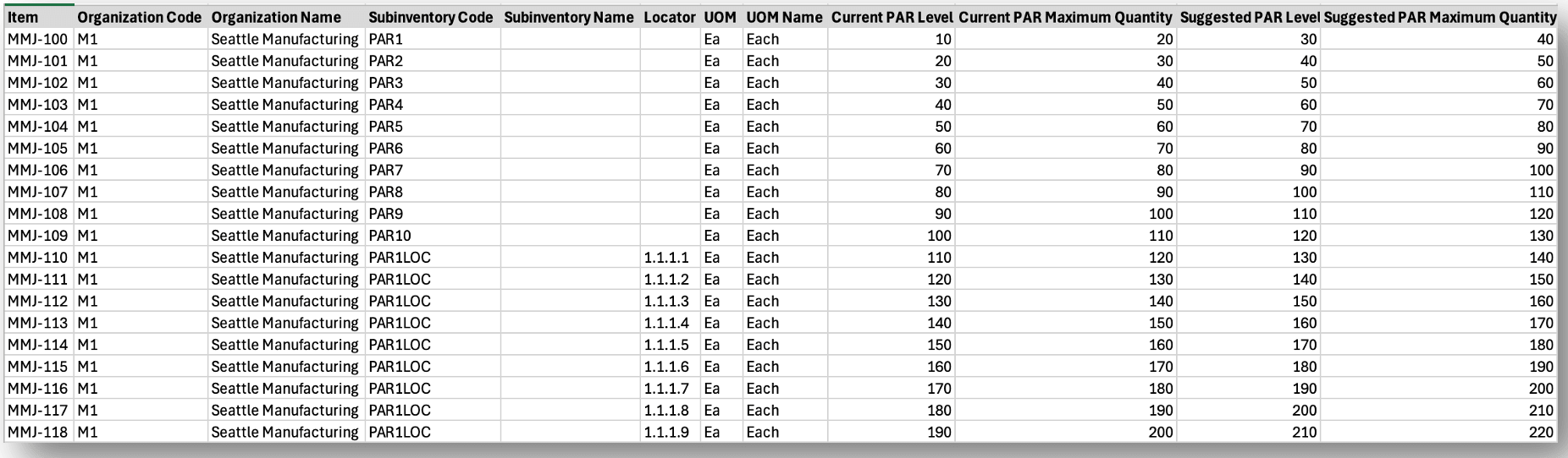

PARレベルの完成したスプレッドシート・テンプレートの例を次に示します。 PARレベルは、保管場所レベルまたは保管棚レベルのいずれかでアップロードできます。 PARレベルを在庫保管棚レベルで構成する場合は、「保管棚」列に移入する必要があります。
PARレベル・テンプレート
PARレベル・テンプレート

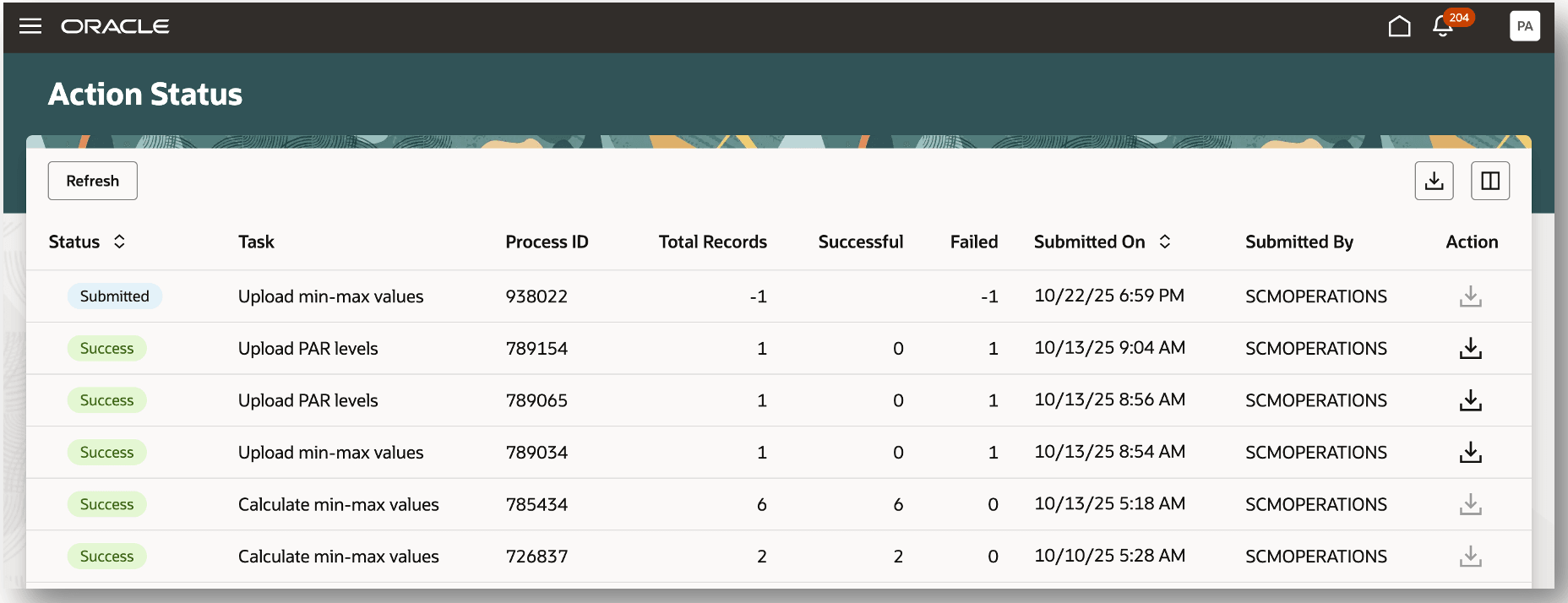

「Min-Max値の計算」「Min-Max値のアップロード」または「PARレベルのアップロード」タスクを発行すると、処理ステータス・ページでプロセス発行ステータスを確認できます。 1つ以上のレコードで障害が発生した場合は、エラーを確認し、それに応じて修正できます。
処理ステータス
処理ステータス
