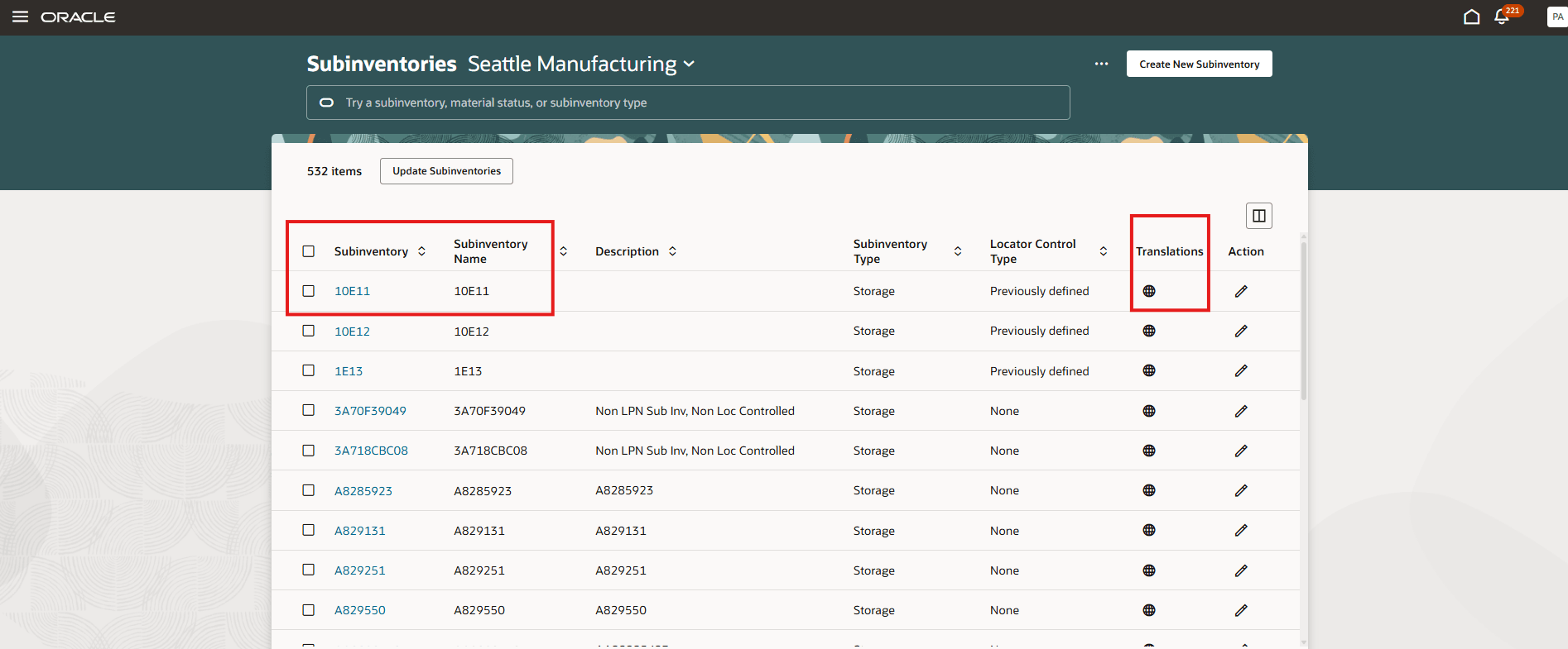

ユーザーがオプト・インを有効にすると、新しい「保管場所」フィールドが「保管場所」ページに導入されます。 既存の「保管場所名」フィールドは編集可能になり、複数言語サポート機能で最大30文字をサポートするように拡張され、新しい「保管場所」フィールド(以前の保管場所コードを格納)では最大10文字がサポートされます。 更新26A以降、以前に「保管場所」フィールドに保管場所コードを表示していたすべてのページに、複数言語でサポートされている保管場所名が反映されるようになり、よりわかりやすくわかりやすいエクスペリエンスが提供されます。 この機能拡張により、複数の言語で保管場所名および摘要を定義および表示できるため、グローバルな業務全体でより適切なローカライゼーション、明確さおよび一貫性が確保されます。
Subinvenotryの構成
保管場所
翻訳エディタ・ページを使用して、「保管場所名」フィールドと「摘要」フィールドを様々な言語で入力できます。
翻訳エディタ
翻訳エディタ

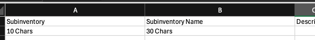

「既存からの保管場所の作成」または「保管場所の更新」を使用してCSVを介して一括保守または更新を行う場合、オプト・インを有効にすると、新しい「保管場所」フィールドが導入され、既存の「保管場所名」フィールドが拡張されて30文字がサポートされます。
CSVタンプレート
CSVテンプレート
ノート: 新しいCSVは、INV_INVENTORY_SUBINVENTORY_TRANSLATION.csvという名前のFSMインポート・エクスポートZipファイルにも導入されています。このファイルには、保管場所の変換レコードの詳細が格納されます。
更新後26A、これらのテンプレートは、既存の「保管場所名」列の名前を「保管場所」に変更するように拡張されましたが、引き続き10文字の保管場所コード(品目保管場所関連、品目保管棚関連、既存からの保管棚の作成、保管棚の更新、品目保管場所関連の更新および保管棚の作成)のみを受け入れます。 これらのテンプレートのアップロード処理では、機能がオプト・インであるか、古いテンプレートを使用するか新しいテンプレートを使用するかに関係なく、保管場所名または保管場所のいずれかを正しくサポートするようになり、更新された保管場所構造と一致しながら下位互換性を確保できます。
さらに、下位互換性をサポートするために、オプト・インを有効にした後でも、顧客は古いテンプレートを一括保守に使用できます。 そのシナリオでは、換算レコードを作成するために、10文字の保管場所名が30文字の保管場所名にコピーされます。

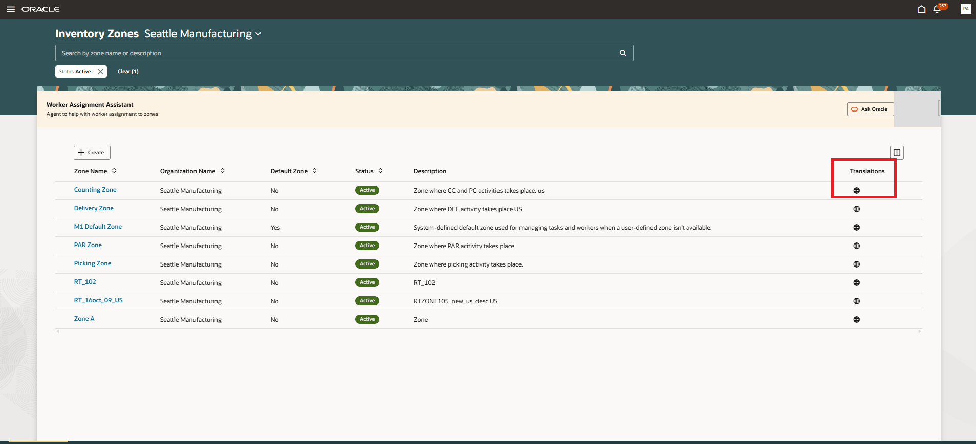

更新26A以降、インベントリ・ゾーンで多言語ゾーン名がサポートされるようになりました。 ユーザーがオプトインを有効にすると、「在庫ゾーン」ページの既存の「ゾーン名」フィールドが多言語機能で拡張されます。 以前にゾーン名を表示していたすべてのページに、翻訳された多言語バージョンが表示され、よりわかりやすくわかりやすいエクスペリエンスが提供されます。 この機能拡張により、複数の言語でゾーン名と説明を定義および表示できるため、グローバルな業務全体でより適切なローカライゼーション、明確さおよび一貫性が確保されます。
在庫ゾーン・ページ
在庫ゾーン

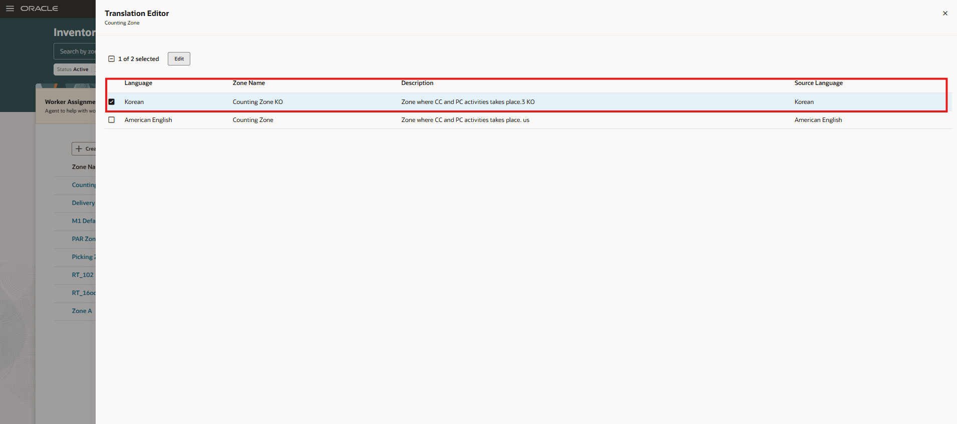

翻訳エディタ・ページを使用して、「ゾーン名」フィールドと「説明」フィールドを様々な言語で入力できます。
翻訳エディタ
翻訳エディタ
