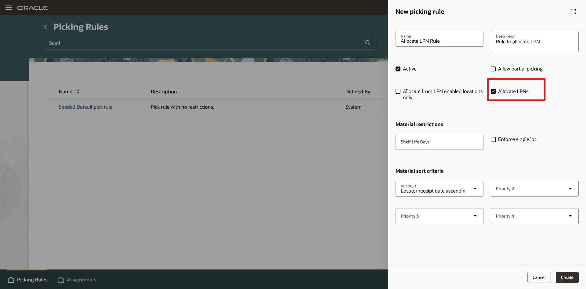

LPNの割当
「ピッキング・ルール」設定に、新しいフラグ「LPNの割当」が追加されました。 このフラグが有効で、割当がLPN対応ロケーションからのものである場合、割当時にピッキング・ラインにLPNが自動的にスタンプされます。 「ピッキング・ルール割当」を使用してピッキング・ルールを割り当てることで、LPN割当を適用する特定の条件を定義できます。 たとえば、品目別、ソース保管場所別、トランザクション・タイプ別、ソース・タイプ別などです。

「LPN対応ロケーションからのみ割当」という追加フラグを使用して、LPN対応ロケーションのみに割当を制限できます。 これは、「LPNの割当」オプションを使用して個別に使用することも、一緒に使用することもできます。

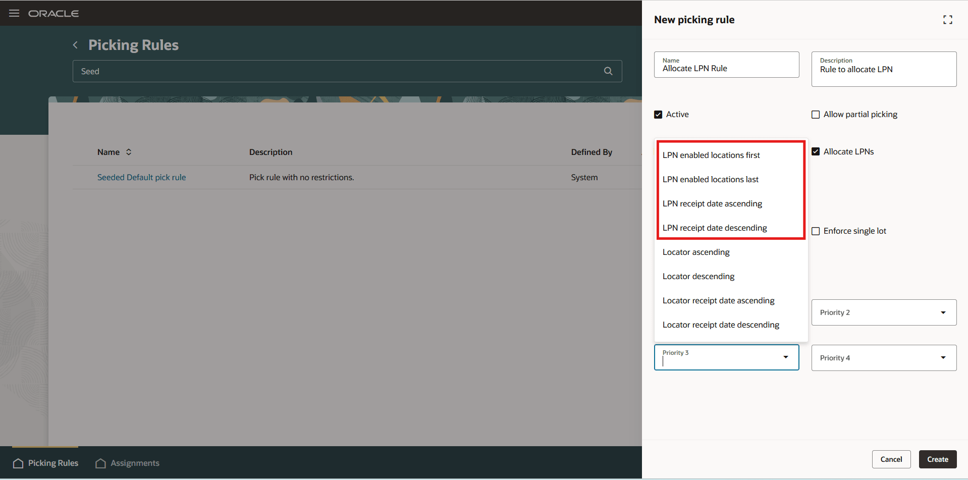

ソート基準
ここでは、配賦連番を管理し、事業所およびLPNに優先順位を付けるためのソート基準を示します。
  • LPN対応ロケーションを最初に - LPN対応ロケーションからの割当に優先順位を付けます。
  • LPN対応事業所(最後) - LPN以外(ルース)事業所からの割当に優先順位を付けます。
  • LPN受入日昇順 - 最も古いLPNを最初に割り当てます(FIFO)。
  • LPN受入日降順 - 最新のLPNを最初に割り当てます(LIFO)。

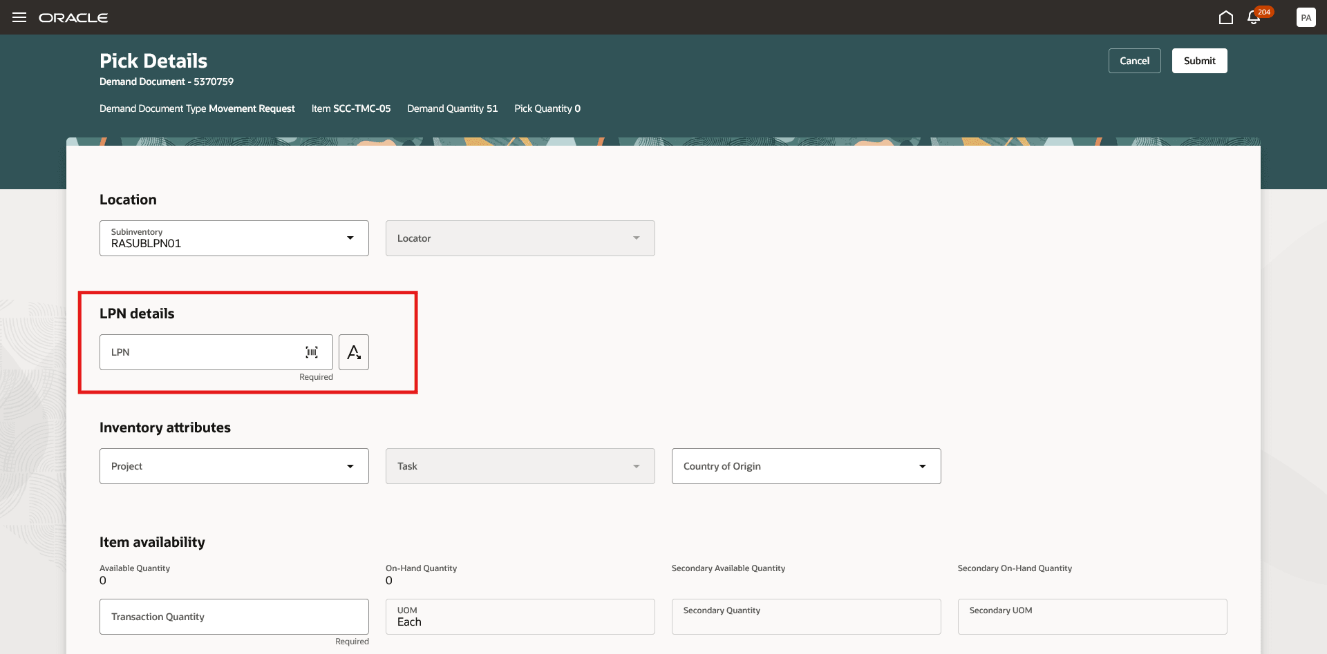

「LPN」フィールドが「ピック」Redwoodページに追加され、明細のピックが必要なLPNでピック詳細を手動で作成または更新できます。

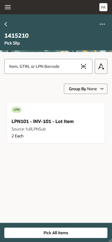

LPNが割り当てられると、モバイルの「ピック確認」ページにピック・リストにLPNカードが表示されます。
  • バーコード・フィールドでLPNをスキャンするか、ページ上部の値リストからLPNを選択できます。 この方法でLPNを選択すると、ピッキング明細ドロワーでLPNが自動的にデフォルト設定され、ピック詳細が入力されます。
  • LPNカードを選択してピッキング明細ドロワーをオープンした場合は、LPNをスキャンして続行する必要があります。

  1. 「設定および保守」作業領域で、「ピッキング・ルール」タスクを使用してピッキング・ルールを設定します。
    • 「LPNの割当」チェック・ボックスを選択します。 このオプションは、「拡張在庫パラメータ」設定で少なくとも1つの組織がLPN対応の場合にのみ使用できます。 「ピッキング・ルール」のRedwoodページでのみ使用できます。
    • LPN対応事業所からのみ配賦するには、「LPN対応事業所からのみ配賦」チェック・ボックスを選択します。
    • 特定のソート基準を定義するには、「優先度1」、「優先度2」、「優先度3」および「優先度4」フィールドを目的の順序で使用します。
