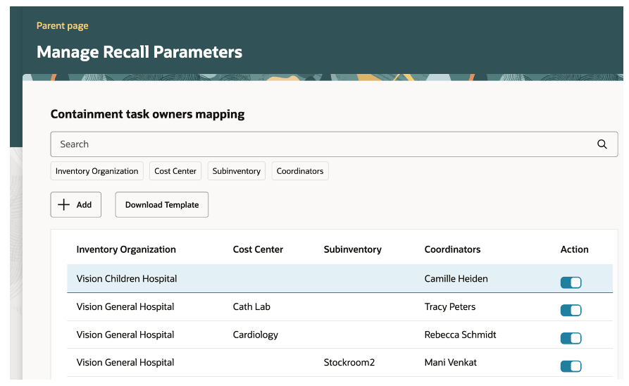

包含タスク所有権の事業所と従業員のマッピング:
  • 次のマッピングを定義します。
    • 在庫組織のみ
    • 在庫組織+部門(コスト・センター)
    • 在庫組織+保管場所
ノート:部門と保管場所の両方を同じマッピングに移入することはできません。
  • マッピングごとに複数のタスク所有者を割り当てます。 マッピングは有効日であり、タスクの作成時にアクティブな所有者が使用されます。
  • 提供されたXLSテンプレートを使用して、手動入力および一括アップロード/ダウンロードをサポートします。
包含タスク所有者のマッピング

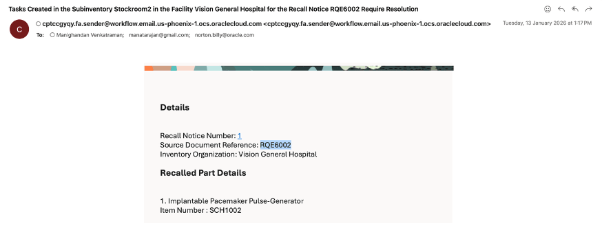

導出されたタスク所有者の自動通知
  • Eメール通知は、タスクが存在する複数の品目に関係なく、個別の組織- 部門または組織- 保管場所グループ(または組織のみが存在する場合は組織ごと)ごとに1回送信されます。
  • マッピングの有効日が有効になります- タスク作成時にアクティブなタスク所有者に通知されます。
  • タスク所有者は、リコール番号をクリックして関連する包含タスクを管理することで、Eメールからアプリケーションに直接ドリルできます。

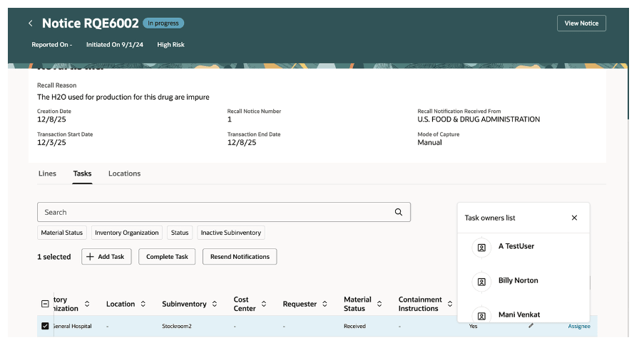

タスク所有者を示すリコール・タスク
タスク所有者を示すリコール・タスク
リコール・タスク割当のEメール通知
リコール・タスク割当のEメール通知
