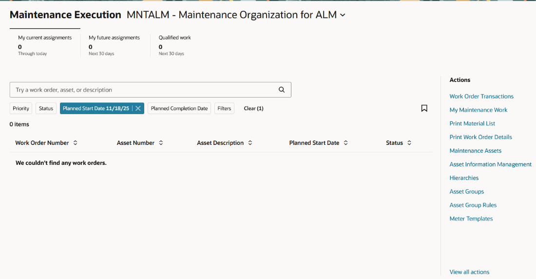

論理資産階層を検索および表示するには、「保守実行」ランディング・ページから「階層」ページに移動します。
保守実行からの階層へのナビゲーション
保守実行からの階層へのナビゲーション

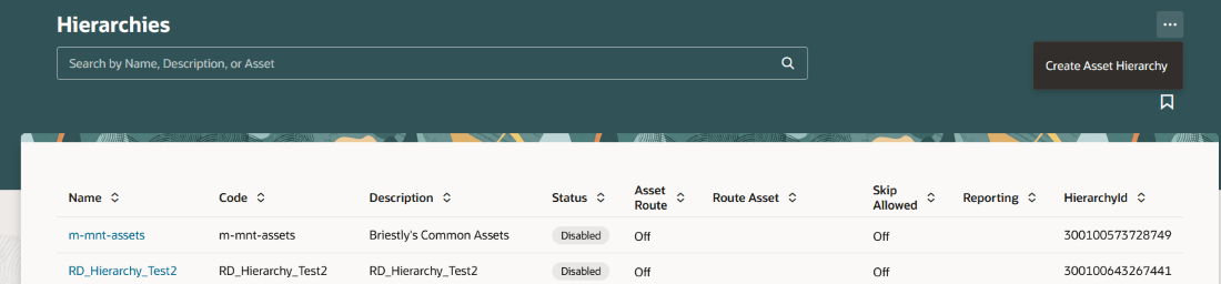

「階層」ページには、論理アセット階層が表示されます。
階層ページ
階層ページ

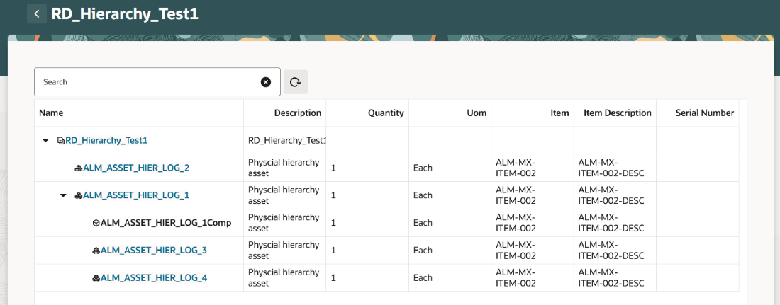

特定の階層内で、アイコンは、それが物理コンポーネント(単一キューブ)か論理階層(3つのスタック・キューブ)かを示し、階層の最上位レベルを表示しているかどうかも示します(ドキュメント・アイコン)。 階層を展開、検索およびリフレッシュできます。
論理階層の表示
論理階層の表示

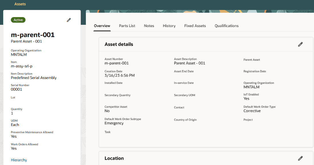

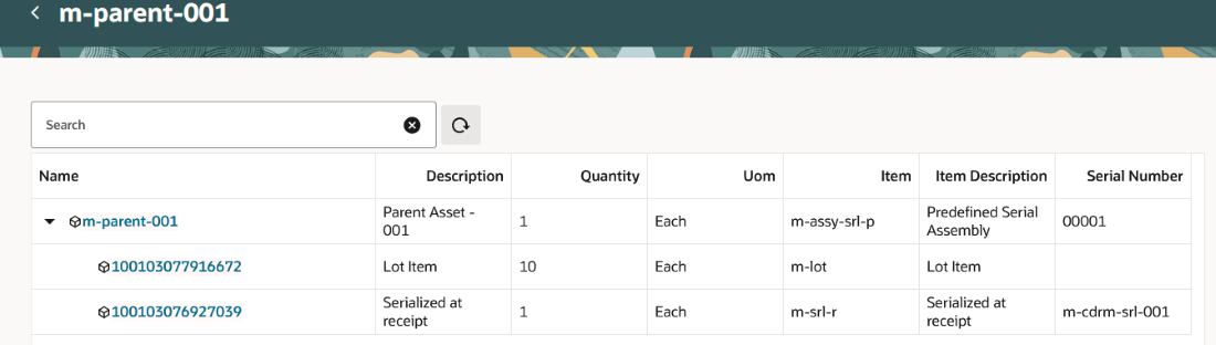

「Asset Information Management(資産情報管理)」の「Asset Details(資産詳細)」ページにナビゲートし、「Hierarchy(階層)」リンクを選択して、特定の資産の物理階層を表示します。 アセットの物理階層の単一レベル階層ビューが開きます(キューブ・アイコンのみ)。
資産情報管理からの階層へのナビゲーション
特定のアセットの物理階層の表示(キューブ・アイコンのみ)

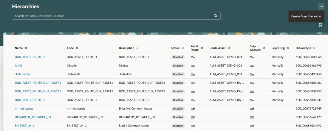

資産階層の作成

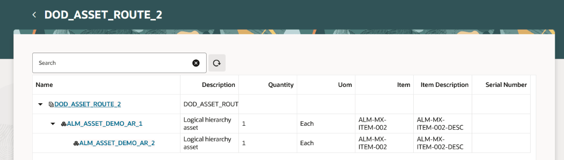

論理アセット階層は、「階層」ページから作成できます。
論理階層は、アセット・ルートのモデル化にも使用できます。 資産ルートを使用すると、単一の作業オーダーを使用して資産のコレクションのメンテナンスを一元的に計画、実行および記録できます。 資産ルートは、検査や予防メンテナンスなどの繰返しまたは定期的なメンテナンスに役立つため、同じアクティビティに対して複数の作業オーダーを作成する際のオーバーヘッドがなくなります。
資産階層の作成
資産階層の作成

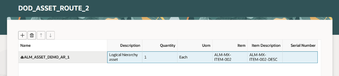

「階層」ページでは、論理階層内の単一の論理レベルを編集できます。 編集するには、階層を選択します。
編集する論理階層の選択
編集する論理階層の選択
編集する単一レベルを選択すると、新しいタブが開き、アセットを追加または削除したり、単一の論理階層内でアセットを上下に移動できます。 タブを閉じた後、論理階層全体に戻り、このページをリフレッシュして編集内容を確認できます。
論理階層レベルの選択
論理階層レベルの選択
論理階層の編集
論理階層の編集

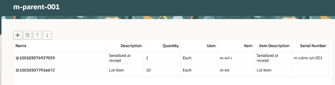

特定の資産の実地階層を編集するには、資産情報管理の資産詳細ページに移動し、「階層」リンクを選択します。 資産の物理階層の単一レベルのビューが開きます。このビューでは、資産を追加または削除したり、物理階層内で資産を上下に移動できます。
物理階層の編集
物理階層の編集
