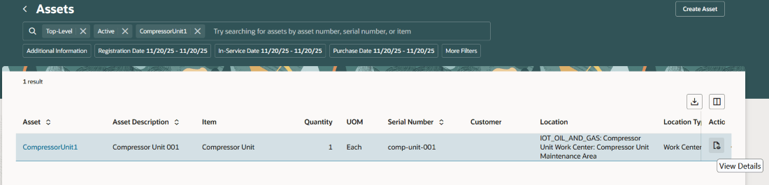

資産の検索および作成
「資産情報管理」ページを使用して、Oracleのスマート検索およびフィルタを使用して資産を迅速かつ簡単に検索します。 付加フレックスフィールドなど、多数の属性にわたってアセットの全文検索を実行できます。 検索結果で、「アクション」を選択して、選択したアセットの高レベルの詳細を表示できます。
資産情報管理: 検索と処理
資産情報管理: 検索と処理

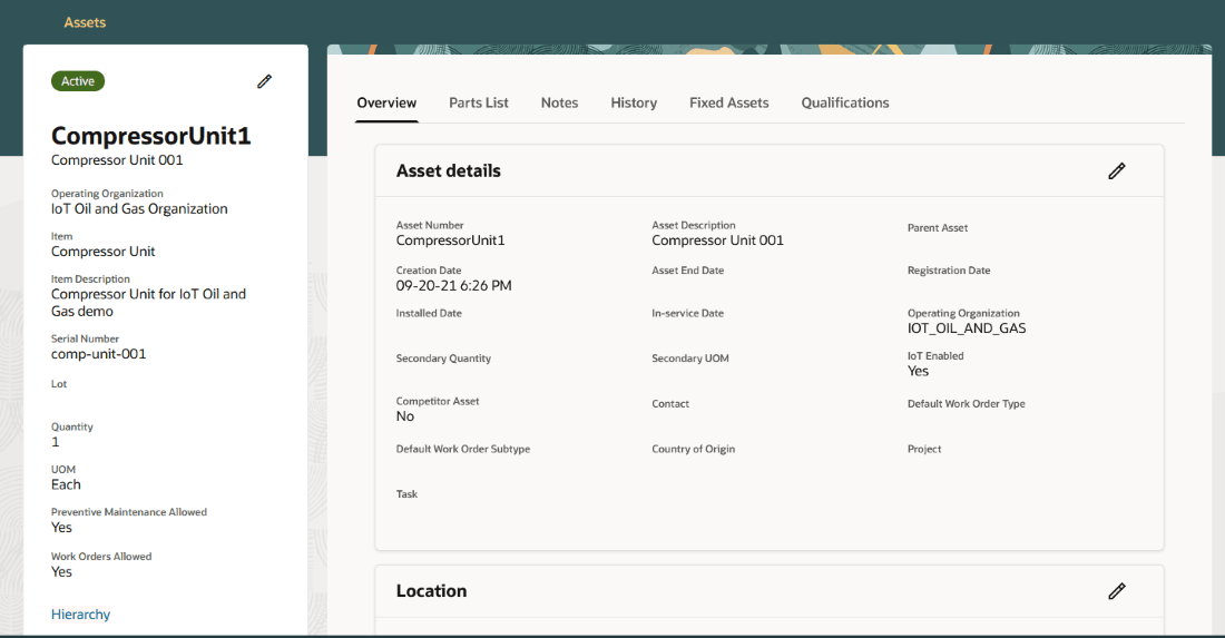

アセットをドリルダウンして、包括的なアセット詳細にアクセスします。 次のスクリーンショットに示すように、資産番号、対応する品目、シリアル番号などの上位レベルの資産ヘッダー情報がページの左側に表示されます。 「Overview(概要)」と「Parts List(部品リスト)」、「Notes(ノート)」、「History(履歴)」、「Fixed Assets(固定資産)」、「Qualifications(資格)」の各タブが表示されている間も表示されます。 この項では、関連する資産階層へのリンクも提供します。
資産情報管理: 資産詳細
資産情報管理: 資産詳細

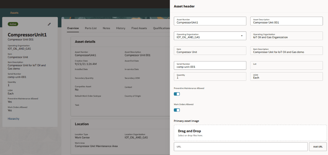

このアセット・ヘッダー情報を編集するには、このスクリーンショットに示すように、鉛筆アイコンをクリックし、「アセット・ヘッダー」ドロワーで編集します。
資産ヘッダー情報の編集
資産ヘッダー情報の編集

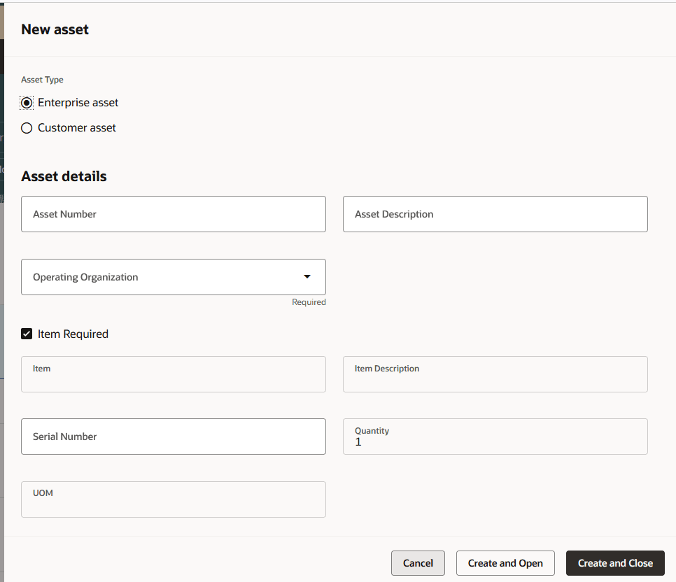

「資産情報管理」検索ページから資産を直接作成することもできます。 「アセットの作成」を選択し、アセット情報を入力します。
資産情報管理: 資産の作成
資産情報管理: 資産の作成

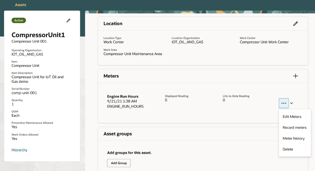

概要
「概要」タブには、資産番号、摘要、キー日付、事業所、メーター、資産グループ、サプライヤ保証、添付、資産に関連付けられたフレックス・フィールドに提供される追加情報など、資産に関する詳細情報が表示されます。 資産詳細、事業所および追加情報を編集したり、選択した資産のアセット・グループを追加、割当解除、再割当できます。 メーターを追加、編集および削除したり、メーター読取りを記録したり、メーター読取り履歴を表示および編集することもできます。
資産概要: メーター
資産概要: メーター

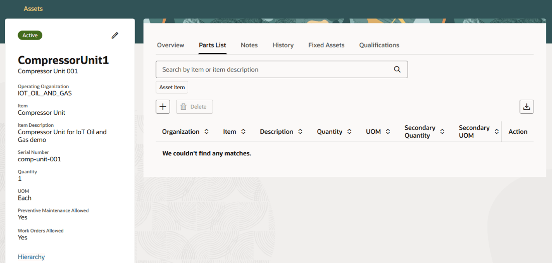

「部品リスト」タブを使用して、選択した資産の部品リストを検索、作成および表示します。 資産部品リストは、資産に必要な交換品目を定義することで、保守の計画に役立ちます。
資産情報管理: 部品リスト
資産情報管理: 部品リスト

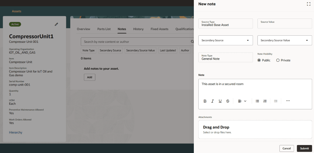

「ノート」タブを使用して、選択したアセットの単純なテキストベースのノートを検索、作成、更新および削除します。 ノートを非公開としてマークして、作成者のみが詳細を表示または編集できるようにすることもできます。
資産情報管理: ノート
資産情報管理: ノート

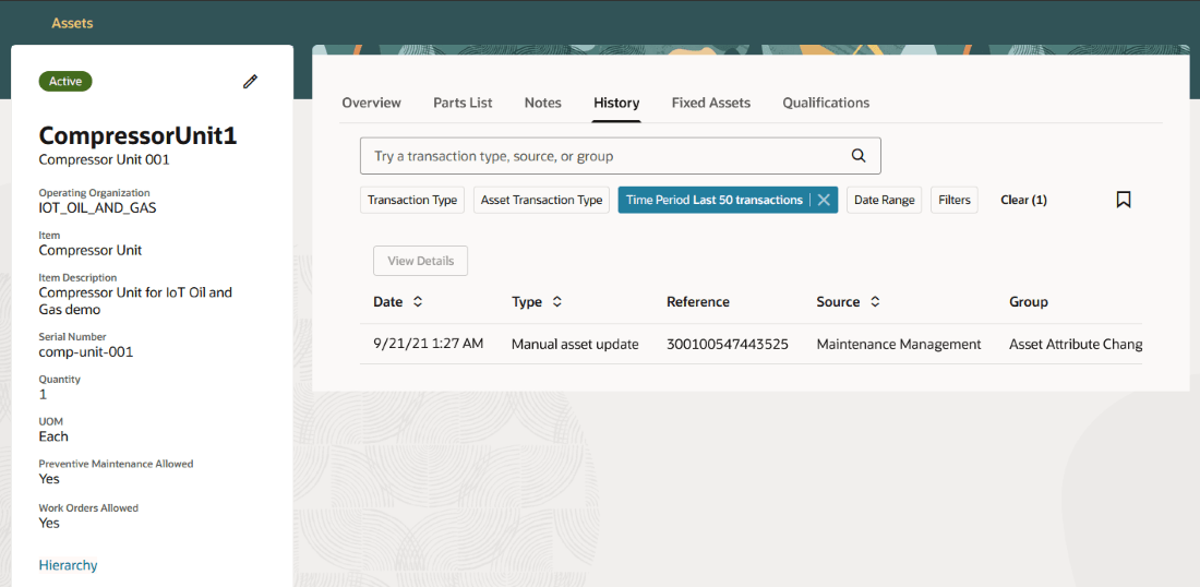

履歴
「履歴」タブを使用して、資産に対して実行されたすべてのトランザクションを表示します。 トランザクション・タイプ、資産トランザクション・タイプ、期間、データ範囲および資産グループ別にトランザクションを検索できます。
資産情報管理: 履歴
資産情報管理: 履歴

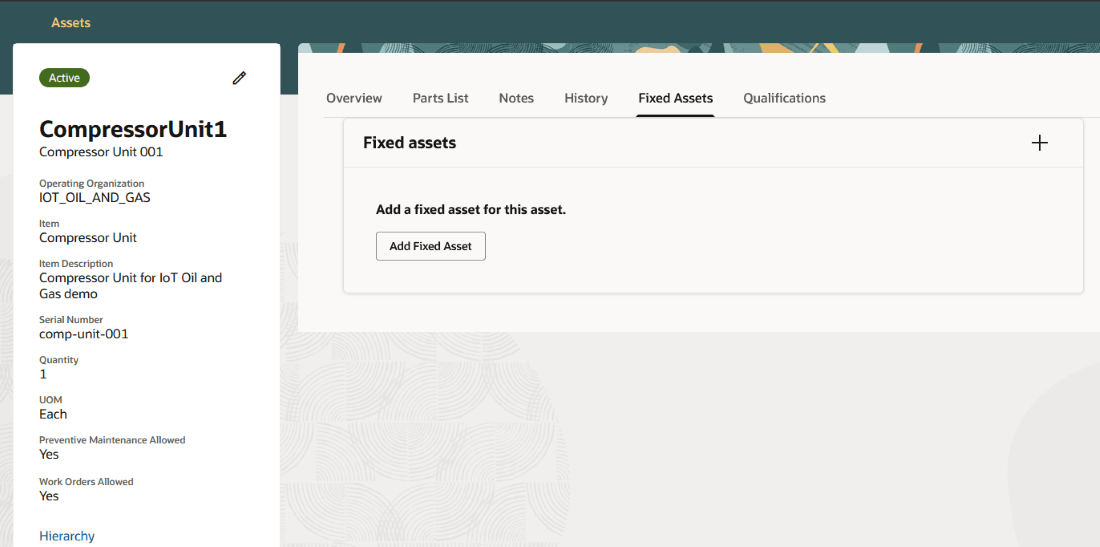

次のスクリーンショットに示す「固定資産」タブには、選択した導入ベース資産に関連付けられている固定資産が表示されます。 このタブでは、導入ベース資産と1つ以上の固定資産の間の関係を定義することもできます。 各関係には、有効な開始日と終了日の範囲があります。
資産情報管理: 固定資産
資産情報管理: 固定資産

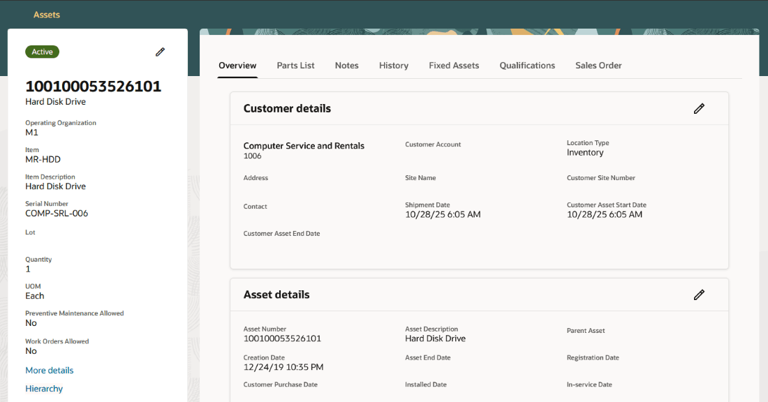

顧客資産情報
顧客に関連付けられた資産については、「概要」タブで提供される顧客詳細を表示および編集できます。
資産情報管理概要タブ: 顧客詳細
資産情報管理概要タブ: 顧客詳細

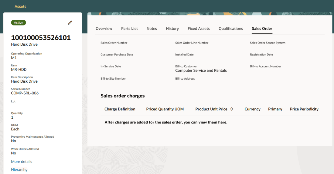

「注文書」タブには、資産が顧客に最後に販売された時間の詳細が表示されます。 受注番号、顧客購買日、登録日、事業供用日、請求先顧客および請求先顧客などの受注詳細を表示できます。 手数料定義、価格設定済数量、製品単価などの販売オーダー手数料詳細を表示することもできます。
資産情報管理: 受注
資産情報管理: 受注

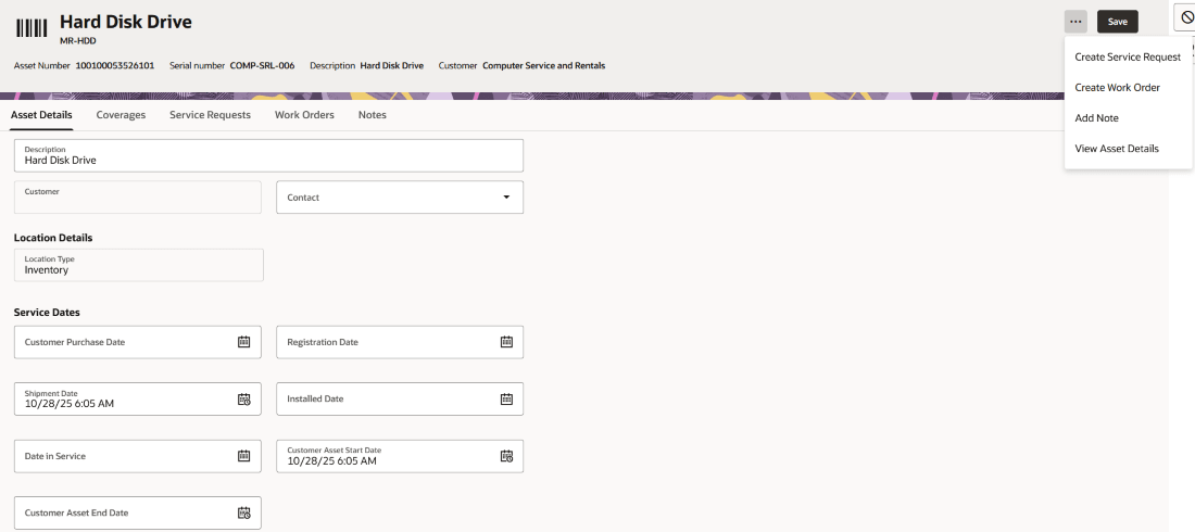

ページの左側には、「詳細」へのリンクも含まれており、主要なサービス日、サービス契約とサブスクリプション、サービス要求、作業オーダーなどの関連カバレッジなど、追加の顧客資産関連情報を提供します。 このページから、サービス・リクエスト、作業オーダーの作成、ノートの追加、およびレガシー資産ページへのアクセスができます。このページでは、関連するリードおよび商談を表示できます。
資産情報管理: 詳細
資産情報管理: 詳細
