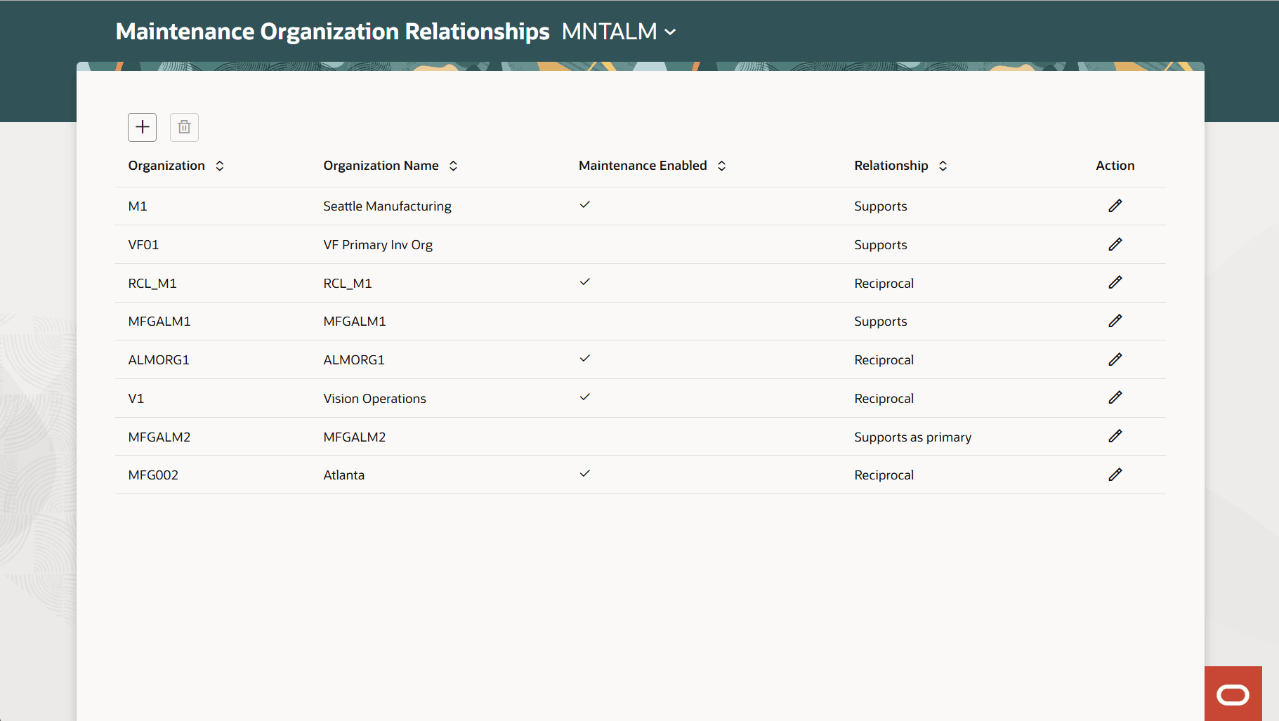

新しいRedwoodページを使用して、「設定および保守」作業領域で保守組織関係を定義します。 保守マネージャが複数の組織にわたる資産を検索、表示および編集できる関係を設定できます。 このページでは、保守組織と非保守組織の間の関係をすばやく定義できます。 ユーザーは、組織間の「プライマリとしてサポート」関係を含め、「相互」関係または「サポート」関係を定義できます。
1つの組織の様々な関係を示す「保守組織関係」ページのスクリーンショットを次に示します。
保守組織関連の設定ページ
保守組織関連の設定ページ
プライマリ・サポート組織がすでに定義されている場合は、エラー・メッセージが表示されます。 その場合は、プライマリ・サポート組織の選択を解除してから、別の組織をプライマリ・サポート組織として設定します。
この機能により、資産の表示および管理機能が拡張され、ユーザーは新しいRedwoodページを使用して、関連組織全体の資産を検索、表示および編集できます。
