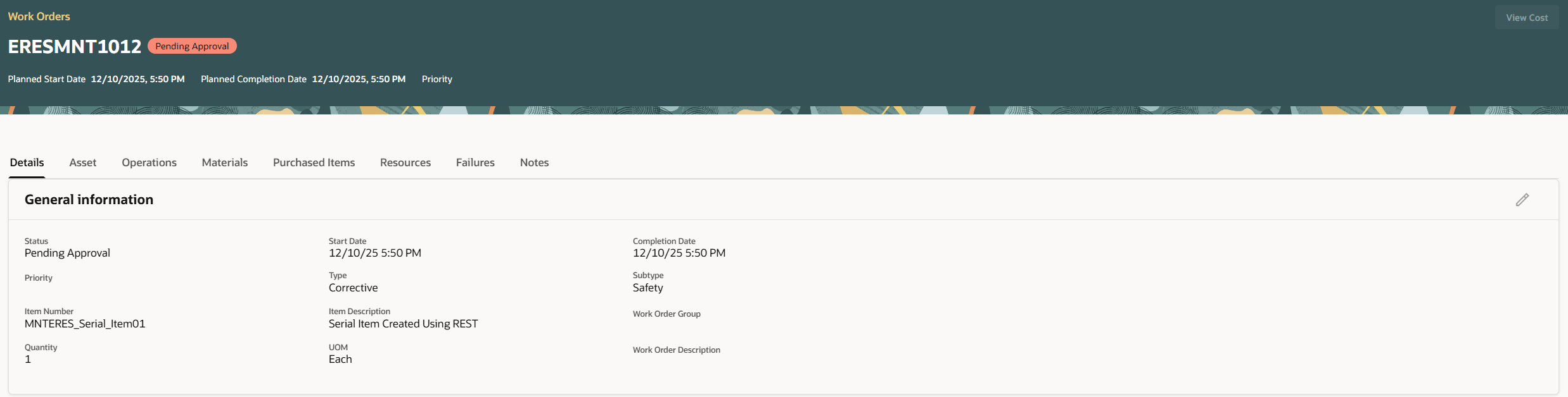

Redwoodを使用した保守作業オーダー承認には、電子レコードおよび電子署名(ERES)を使用します。 ワーク・オーダーが「リリース済」ステータスに変更されると、電子レコードが取得され、遅延承認プロセスが開始されます。 ワーク・オーダーは「承認待ち」ステータスになり、承認が完了または却下されるまで追加編集からロックされます。 ワーク・オーダーを検索すると、新しい「承認待ち」バッジが表示されます。
この「作業オーダー」ページのスクリーンショットは、「承認待ち」バッジで示された、リリース済で承認待ちの作業オーダーを示しています。 ワーク・オーダーもロックされており、このワーク・オーダーのどのタブにも編集できません。
「承認待ち」バッジがあるワーク・オーダーを示すスクリーンショット。
承認待ちバッジがあるワーク・オーダー
