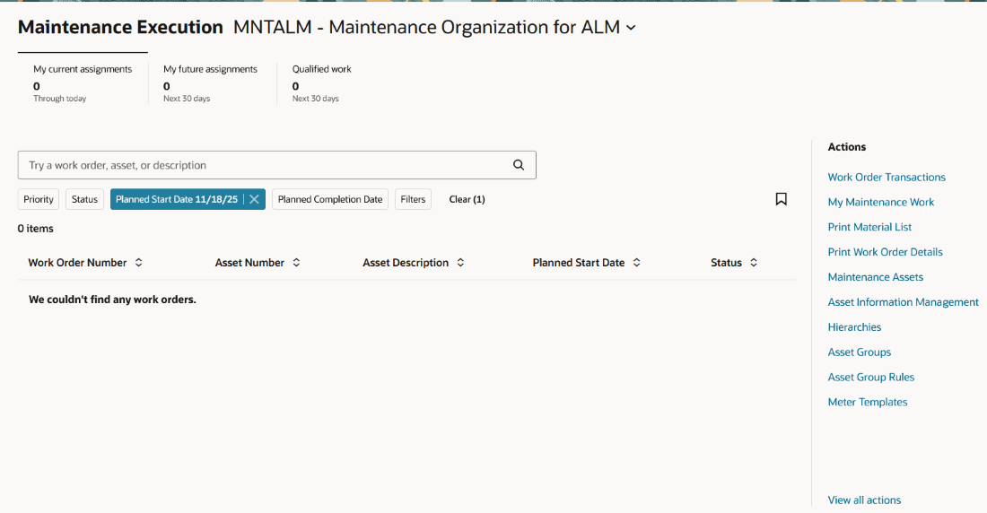

論理資産階層を検索および表示するには、「保守実行」ランディング・ページから「階層」ページに移動します。 次のスクリーンショットでは、「アクション」の下の「階層」ページへのリンクが表示されます。
保守実行からの階層へのナビゲーション
保守実行からの階層へのナビゲーション

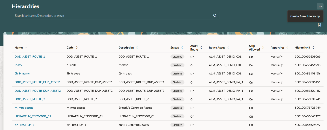

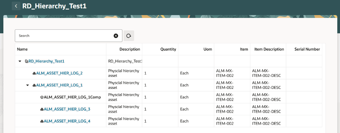

次のスクリーンショットに示すように、「階層」ページに論理アセット階層が表示されます。
階層ページ
階層ページ

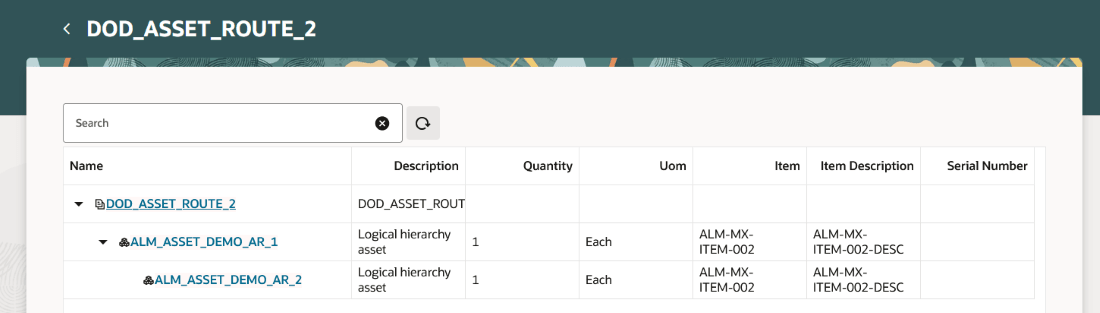

特定の階層内で、アイコンは、それが物理コンポーネント(単一キューブ)か論理階層(3つのスタック・キューブ)かを示します。 また、階層の最上位レベルを表示しているかどうかも示されます(ドキュメント・アイコン)。 アイコンのスクリーンショットを参照してください。 階層を展開、検索およびリフレッシュできます。
論理階層の表示
論理階層の表示

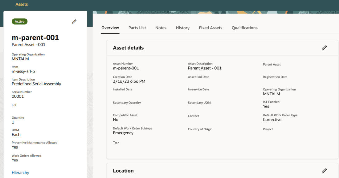

また、スクリーンショットに示すように、Asset Information Managementの「Asset Details(資産詳細)」ページにナビゲートして、左側のペインで「Hierarchy(階層)」リンクを選択して、特定の資産の物理階層を表示することもできます。
資産情報管理からの階層へのナビゲーション

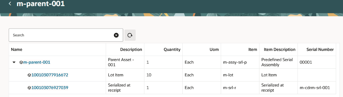

次のスクリーンショットに示すように、アセットの物理階層の単一レベル階層ビュー(キューブ・アイコンのみ)が開きます。
特定のアセットの物理階層の表示(キューブ・アイコンのみ)

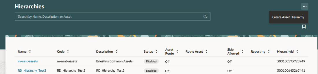

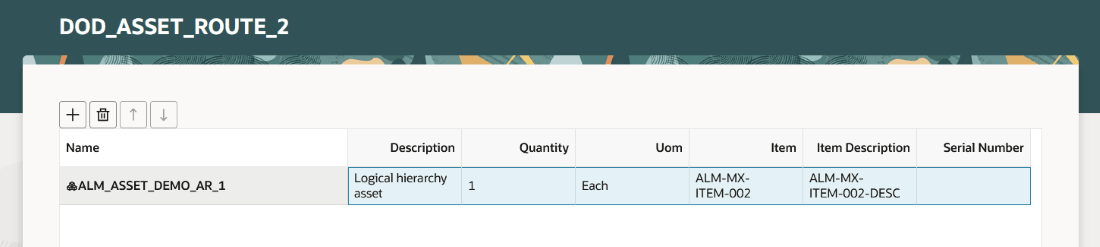

資産階層の作成
論理アセット階層は、「階層」ページから作成できます。
論理階層は、アセット・ルートのモデル化にも使用できます。 資産ルートを使用すると、単一の作業オーダーを使用して資産のコレクションのメンテナンスを一元的に計画、実行および記録できます。 資産ルートは、検査や予防メンテナンスなどの繰返しまたは定期的なメンテナンスに役立つため、同じアクティビティに対して複数の作業オーダーを作成する際のオーバーヘッドがなくなります。
資産階層の作成
資産階層の作成

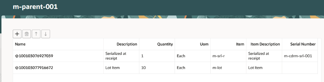

特定の資産の実地階層を編集するには、資産情報管理の資産詳細ページに移動し、「階層」リンクを選択します。 資産の物理階層の単一レベル・ビューが開き、物理階層から資産を追加または削除できます。
物理階層の編集
物理階層の編集
