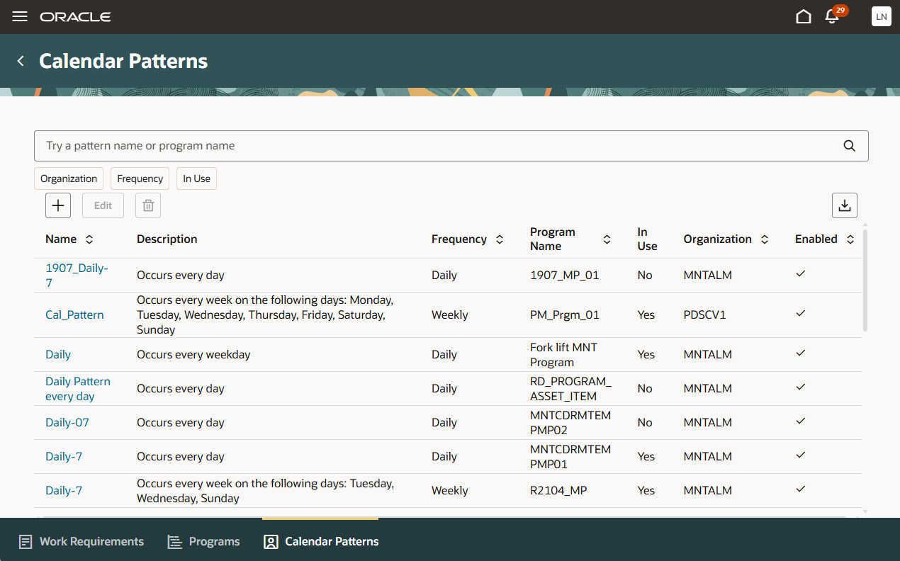

「カレンダ・パターン」タブには、保守組織全体の保守プログラムで使用されるすべての繰返しカレンダが一元的に表示されます。 これらのカレンダーは、日次、週次、月次、季節スケジュールなど、予防保守活動のタイミング・ルールを定義します。
ユーザーは、組織間で共有されるグローバル・パターンを定義でき、さらに重要なことは、複数のプログラムで再利用できます。 また、一意のスケジューリング・ルールが必要な場合に、組織固有のパターンを作成することもできます。
このスクリーンショットでは、グローバルおよび組織固有のパターンのリストを示す「カレンダ・パターン」タブが表示されています。
カレンダ・パターン
カレンダ・パターン
このタブでは、次のことができます。
  • 名前、頻度、組織または使用状況でパターンを検索します。
  • 頻度、組織および「使用中」インジケータを使用してフィルタします。
  • Redwoodのスライドイン・パネルを使用して、新しいパターンを作成します。
  • 既存のパターンをインラインまたはスライドインパネルで編集します。
  • メンテナンス・プログラム間でパターンが使用されているかどうかを確認します。
このタブは、複数のページを単一の統合されたRedwoodエクスペリエンスに置き換えるため、PMスケジュールを標準化しやすくなり、組織全体で一貫性を確保できます。

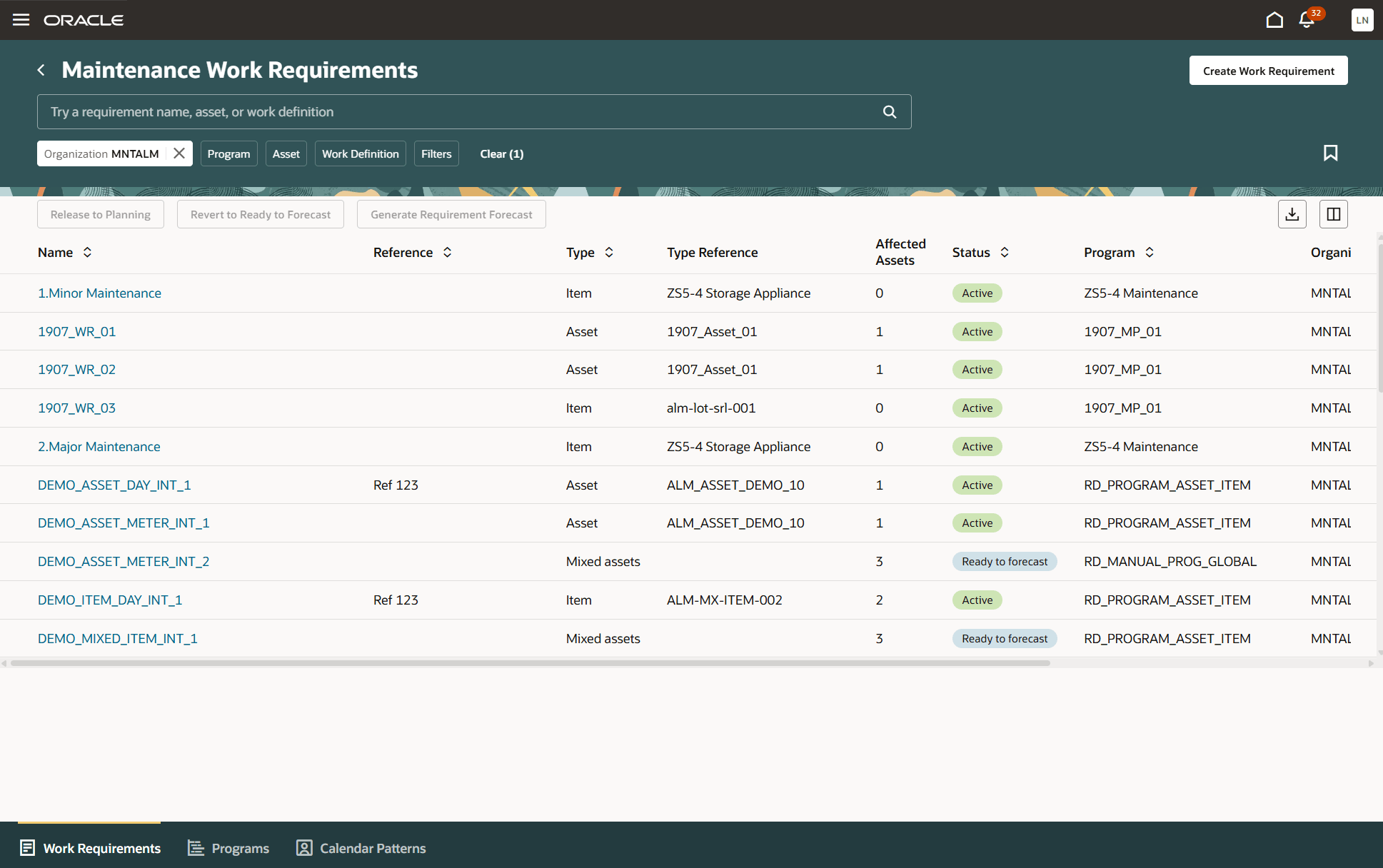

「作業要件」タブは、プランナおよび管理者が組織全体で予防保守要件を構築、モデル化、調整および検証するプライマリ・ワークスペースです。 このタブでは、索引ベースのスマート検索ページ、新しい「予測準備完了」モデリング・ステータス、混合アセット・サポート、行レベルのライフサイクル・アクション、詳細な予測プレビューなど、主要な拡張機能が導入されています。
このスクリーンショットでは、キーワード検索、フィルタ・チップおよび複数列の結果を含む「作業要件」タブが表示されています。
「勤務要件」タブ
「勤務要件」タブ
これらのツールを使用すると、次のことができます。
  • 要件名、資産、作業定義またはキーワードで検索します。
  • 組織、プログラム、資産、要件タイプまたはステータスでフィルタします。
  • 追加の絞込みにはサイドパネルフィルタドロワーを使用します。
  • 保存済検索を適用して再利用します。
  • デフォルトのキーワード・フィルタをクリアして、複数の作業要件またはプログラムにわたってアセットが表示される場所を表示します。
  • フィルタされた結果をエクスポートします。
この柔軟な検索エクスペリエンスにより、効率的なPMモデリングおよび組織間の可視性がサポートされます。

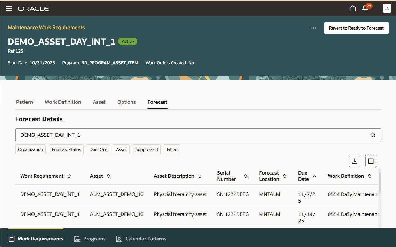

予測方法の検証と予測のプレビュー
「予測」タブには、要件がプランニングにリリースされる前に、予測方法によって各資産の期日が生成される方法を示す対話型のプレビューが用意されています。
このスクリーンショットでは、詳細な予測明細および列セレクタを含む「予測」タブが表示されています。
予測プレビュー
予測プレビュー
このタブでは、次のことができます。
  • 要件および選択した資産の予測を生成します。
  • 間隔、期日、作業定義および抑制結果を含む予測明細をレビューします。
  • 該当する場合は、メーターベースの計算を表示します。
  • より詳細な分析のために表示列を管理します。
  • 資産でフィルタして、単一の資産のPMスケジュールを分析します。
  • デフォルト・フィルタをクリアして、複数の要件にわたってアセットが表示される場所を確認します。
  • プレビューをエクスポートします。
プレビューでは、反復モデリング・プロセスがサポートされます。ユーザーは、インターバル・ロジックの調整、パターンの変更、サイクルの更新またはアセットの調整を行い、プレビューを再生成して結果を検証できます。
作業要件がモデル化され、その予測が検証されると、ユーザーはその作業要件を「予測準備完了」から「アクティブ」に昇格できます。 要件をアクティブ化すると、その構成が確定され、その予測期日が「保守予測」および作業オーダー作成プロセスに適格になります。
ユーザーは、次のことができます。
  • 計画に要件をリリースします。
  • 関連付けられた各資産の予測ステータスをアクティブ化します。
  • 要件予測を作業オーダー作成に適格にします。
  • 更新が必要な場合は、アクティブな要件を「予測準備完了」に戻します。
要件を促進すると、検証済のPMロジックのみが組織の保守計画の一部になります。
