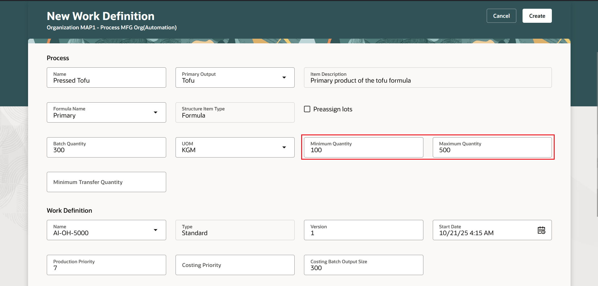

次のスクリーンショットは、「プロセス製造作業定義の作成」ページで使用可能な新しい「最小数量」および「最大数量」フィールドを示しています。
