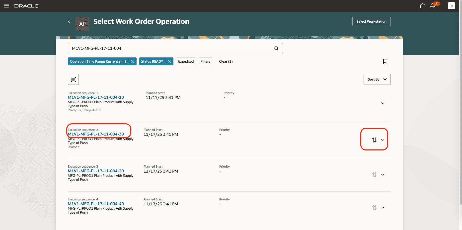

次のスクリーンショットは、オペレータが生産実行UIを使用して操作の再順序付けを実行する方法を示しています。
「作業オーダー工程の選択」ページには、リシーケンスに適格なすべての工程が、その横に再シーケンス実行アイコンとともに表示されます。
再シーケンス・オプションがある作業オーダー工程ページ。

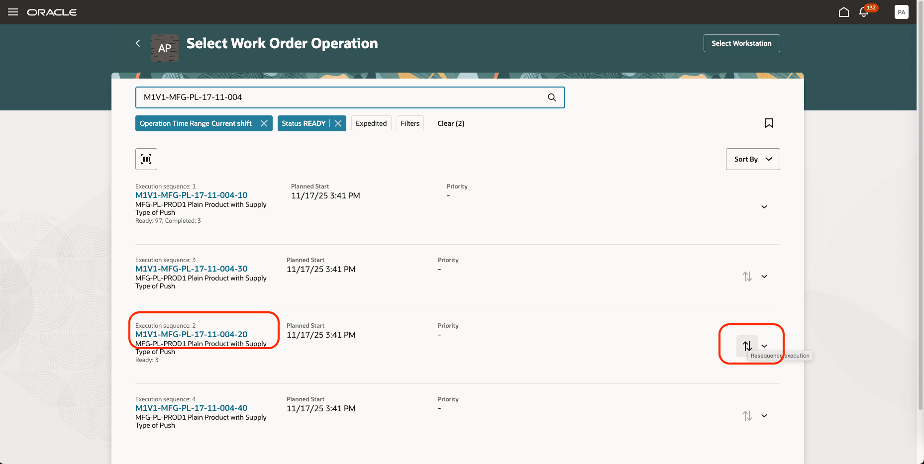

順序オプションを指定した「作業オーダー工程」ページ
オペレータは、元の順序に従うのではなく、次に実行する操作を選択できます。

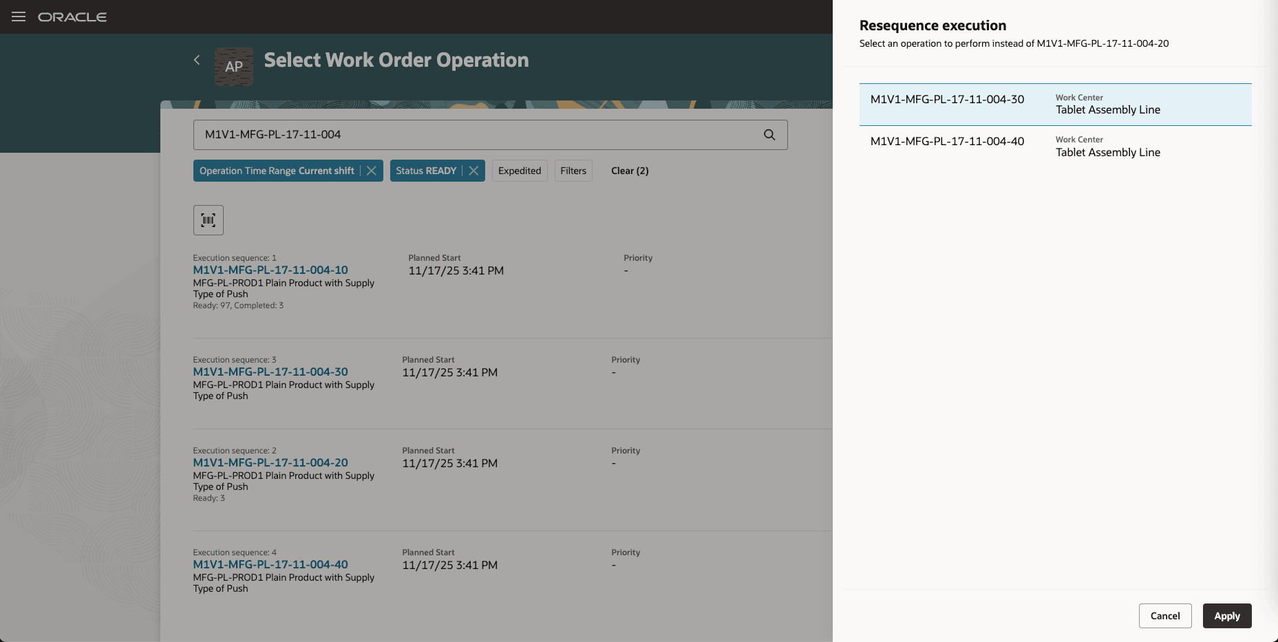

次に実行する操作を選択するドロワー
次で実行する操作を選択するドロワー
オペレータによって選択された操作は、シーケンス内の次の実行可能操作のかわりになります。
選択した操作は、実行順序で実行される次の操作になります。
選択したオペレーションは、実行シーケンスで実行される次のオペレーションになります
