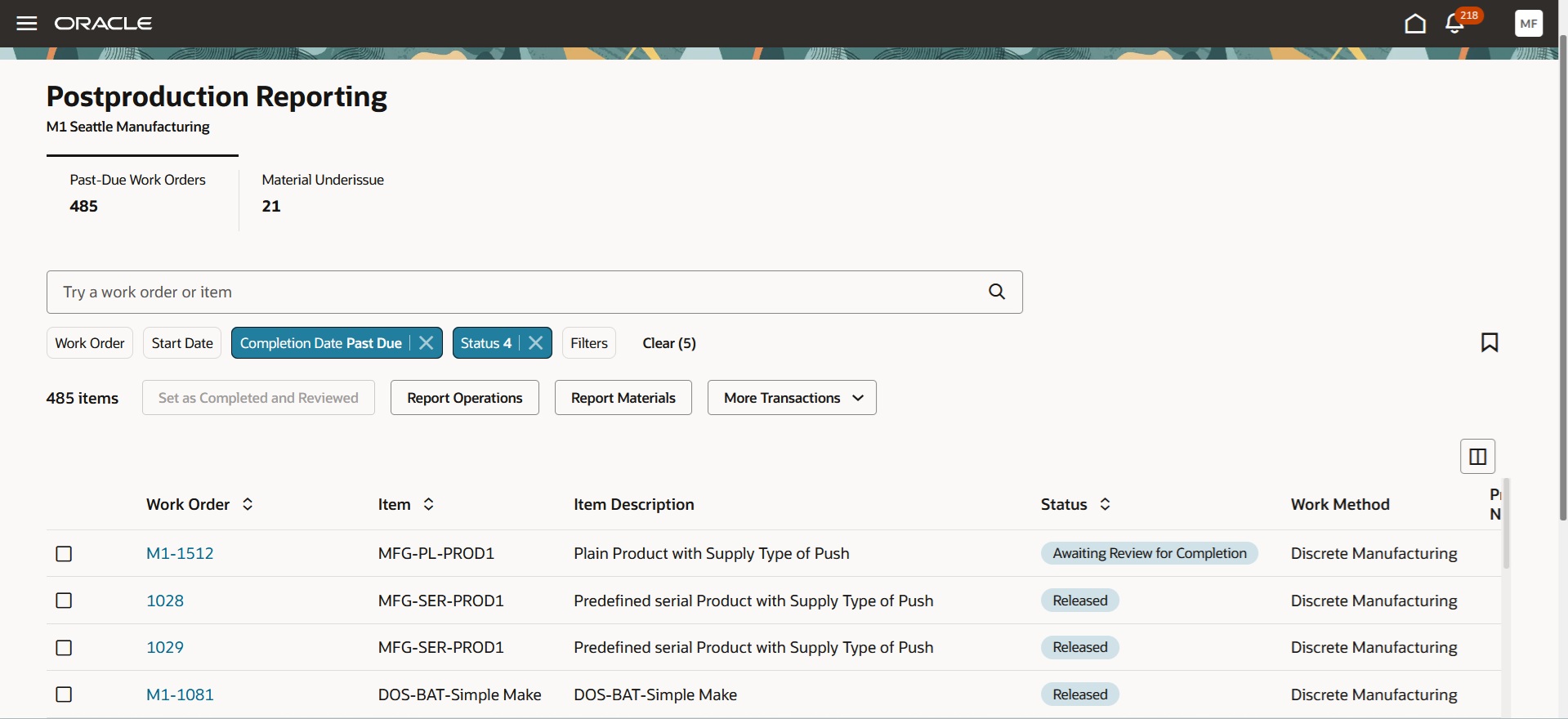

生産プロセスの完了後に生産トランザクションをレポートする場合、ビジネス・ユーザーおよびデータ入力スペシャリストは、複数の作業オーダーのトランザクションをタイムリに更新するための便利な方法を必要とします。 この更新では、新しい処理「生産後レポート」を介して使用可能な、ショップ型およびプロセス製造作業オーダーの包括的で直感的な生産後レポート・エクスペリエンスが提供されます。 ユーザーは、生産アクティビティの完了後に、複数の作業オーダーの生産トランザクションを工程、資材、リソースおよび出力にわたって効率的に記録できます。 統合されたエントリ・ポイントと、柔軟で使いやすいインタフェースにより、本番後のレポートを合理化できます。
この新しいユーザー・エクスペリエンスでは、次のことができます。

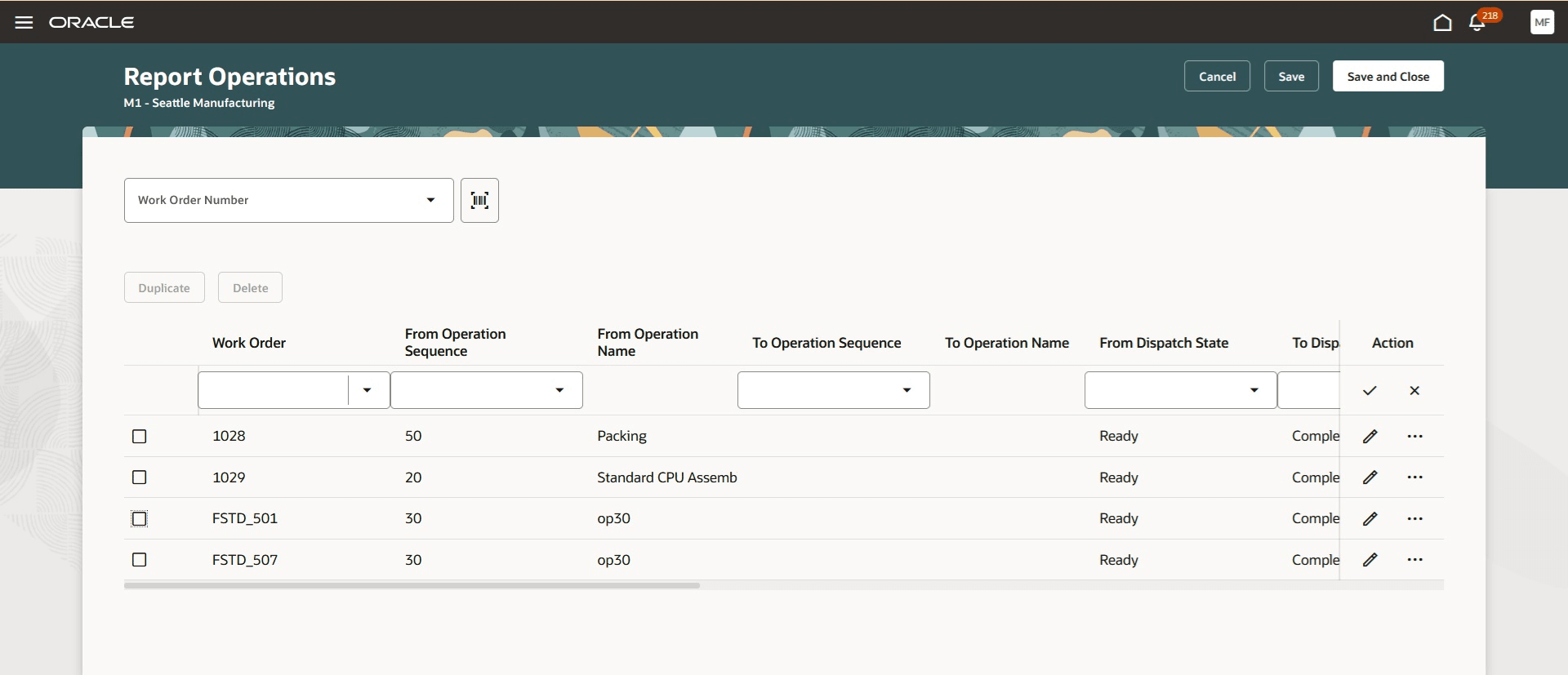

  • 単一のユーザー・インタフェースから、複数の作業オーダーの工程、資材、リソースおよび出力トランザクションを記録します。
  • 拡張検索およびフィルタ機能を使用して、ステータス、日付、品目、グループなどの主要属性別に作業オーダーを選択します。
  • トランザクションを保存する前に、作業オーダー、リソース、出力、ロットおよびシリアル番号の入力を自動的に検証します。
  • 社内フローとサプライヤのポストプロダクション・フローの両方を管理します。

  • 手動入力必須:ロット番号またはシリアル番号が必要な取引は、出力、構成部品または生産資源のいずれの場合でも手動で入力する必要があります。 保存する前に、すべての必須フィールドの値が指定されていることを確認してください。
  • ERESサポート:本番後のレポートを介して送信されたトランザクションの電子記録および電子署名(ERES)は、この更新ではサポートされていません。
  • 事前移入済レコード:リソースおよび出力トランザクション・ページは、事前移入済レコードなしでオープンします。 各レポート・イベントに必要なすべてのレコードを追加して入力します。
