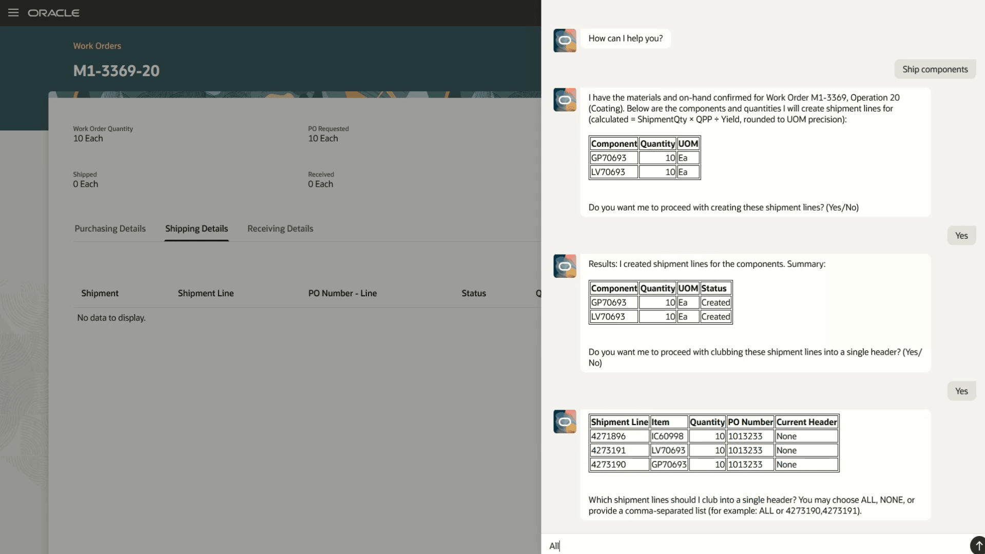

特定の製造作業オーダーについて、外注加工出荷エージェントは対話型のチャット・エクスペリエンスを提供し、次の処理を実行します。
  • サプライヤ工程があるかどうか、および出荷する必要があるコンポーネントを関連付けるかどうかを決定します。
  • 出荷する必要があるコンポーネントの数量を計算します。
  • 「出荷可能」にするために十分な手持構成部品があるかどうかを決定します。
  • 構成部品の出荷明細を作成します。
  • 部分的に完成した組立品に対して自動作成された出荷明細とコンポーネントの出荷明細を組み合せて、連結出荷を作成します。

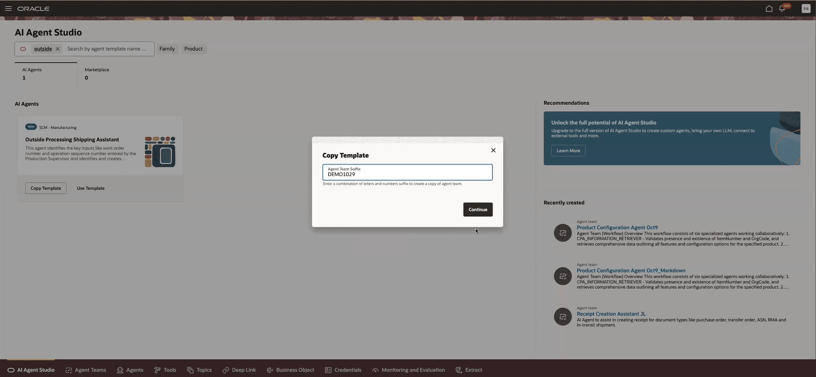

AI Agent Studioを使用して、事前構成済エージェント・テンプレートを使用またはコピーし、ビジネス・プロセスのエージェントを作成できます。 エージェント・チームのすべてのアーティファクトにサフィクスを自動的に追加するには、「テンプレートを使用」のかわりに「テンプレートのコピー」を使用できます。 テンプレートをコピーすると、エージェント・チーム・キャンバスに直接移動し、エージェント・チームの設定、エージェント、ツールおよびトピックを編集できます。
テンプレートのコピーによるエージェントの作成
テンプレートのコピーによるエージェント・チームの作成

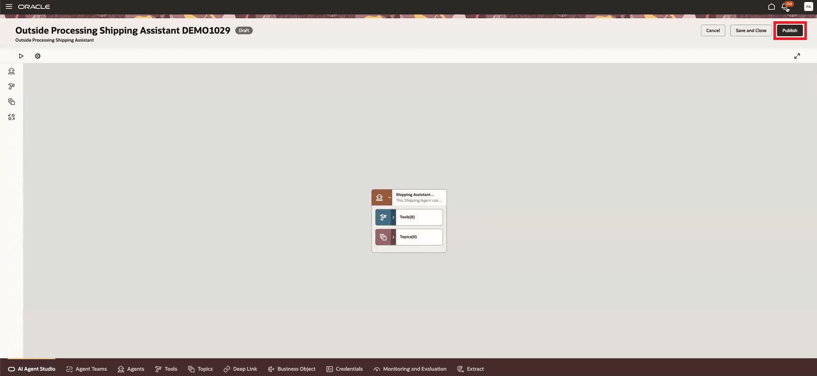

ドラフトのレビューおよびエージェント・チームの公開

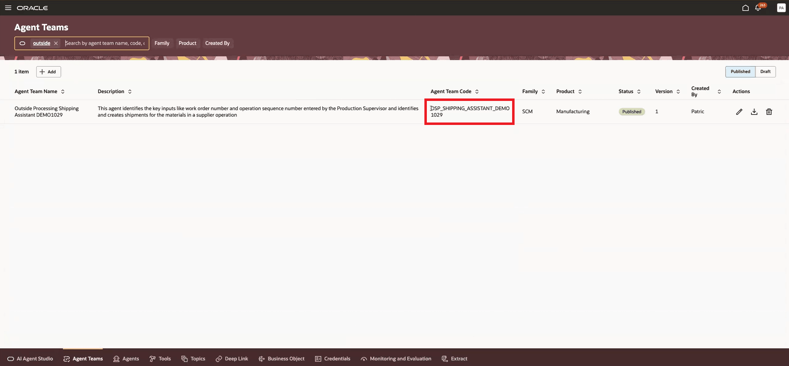

サプライヤ工程詳細ページへのエージェントの追加
公開エージェントチームの確認

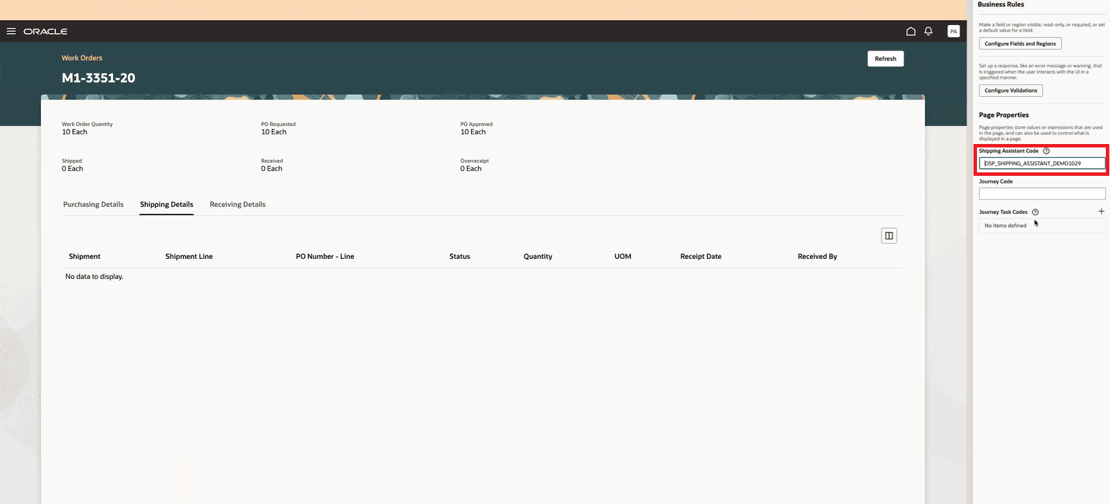

  • 作業オーダー・サプライヤ工程の「サプライヤ工程詳細のレビュー」ページから、「ビジュアル・ビルダー」にナビゲートします。
  • イメージに示すように、「エージェント・チーム・コード」をフィールドに追加し、変更を公開します。

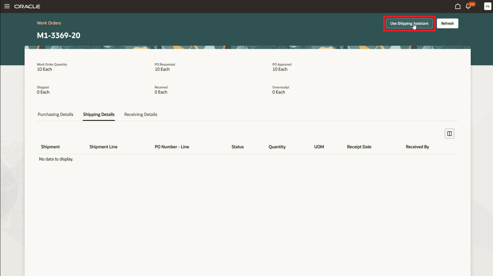

  • 「出荷詳細」タブの「出荷アシスタントの使用」ボタンを確認します。

「サプライヤ工程詳細のレビュー」ページの「出荷アシスタント」ボタンの使用
