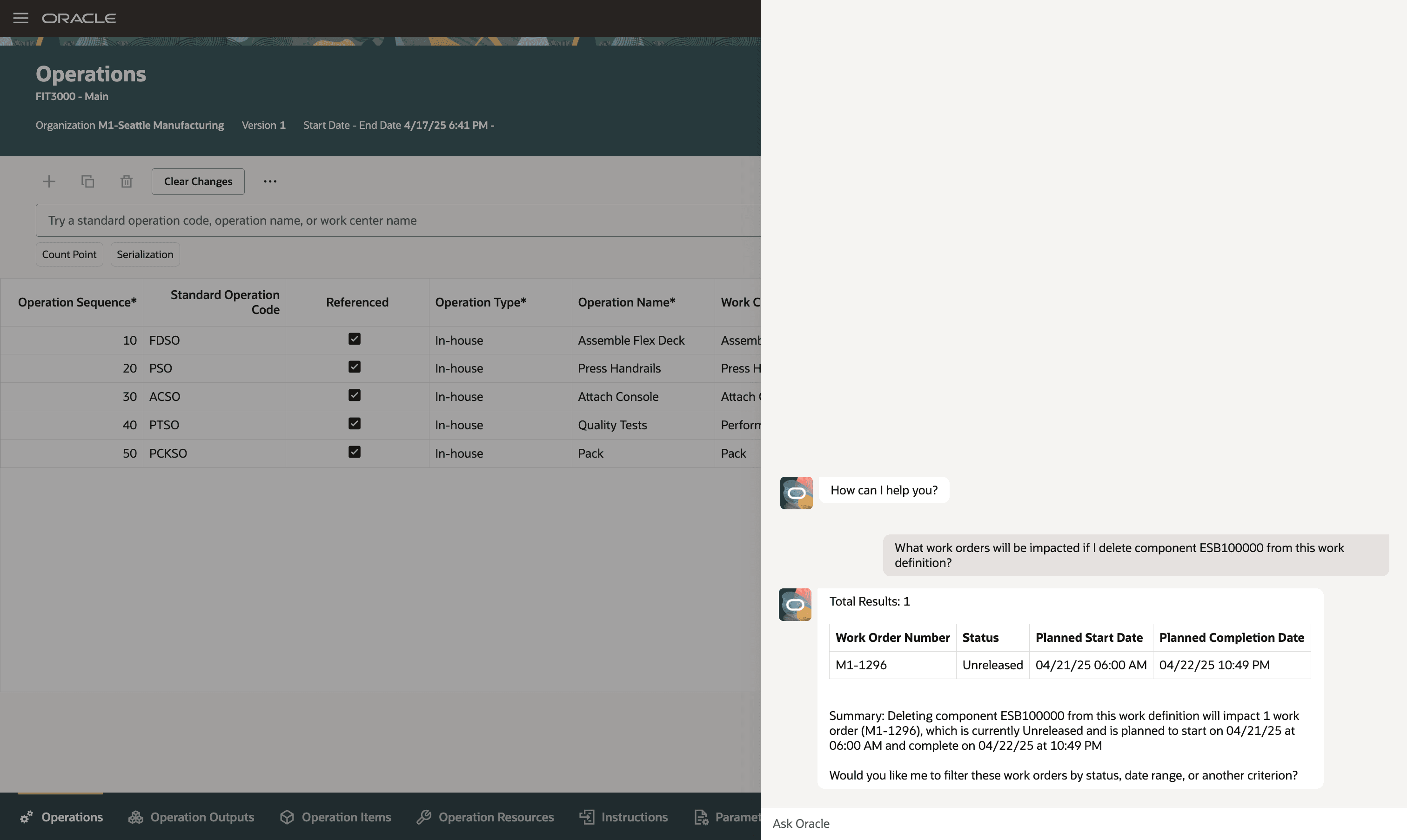

作業オーダー同期アシストは、作業定義が更新されたときにwhat-ifシナリオを評価し、それらの変更を影響を受ける作業オーダーに伝播するのに役立ちます。
エージェントのユースケース:
作業オーダー同期アシストは、作業定義が変更されたときに更新を評価および適用するのに役立ちます。 すべての影響を受ける作業オーダーを識別し、What-If分析を実行して変更の影響を表示し、情報を表示します。 製造エンジニアがエージェントから提供されたWhat-If分析をレビューし、潜在的な変更の影響を理解した後、製造エンジニアは作業定義UIで作業定義を手動で更新します。 編集が完了すると、製造エンジニアはAIエージェントを再度呼び出して、改訂された作業定義の変更を影響を受けるすべての作業オーダーに伝播します。

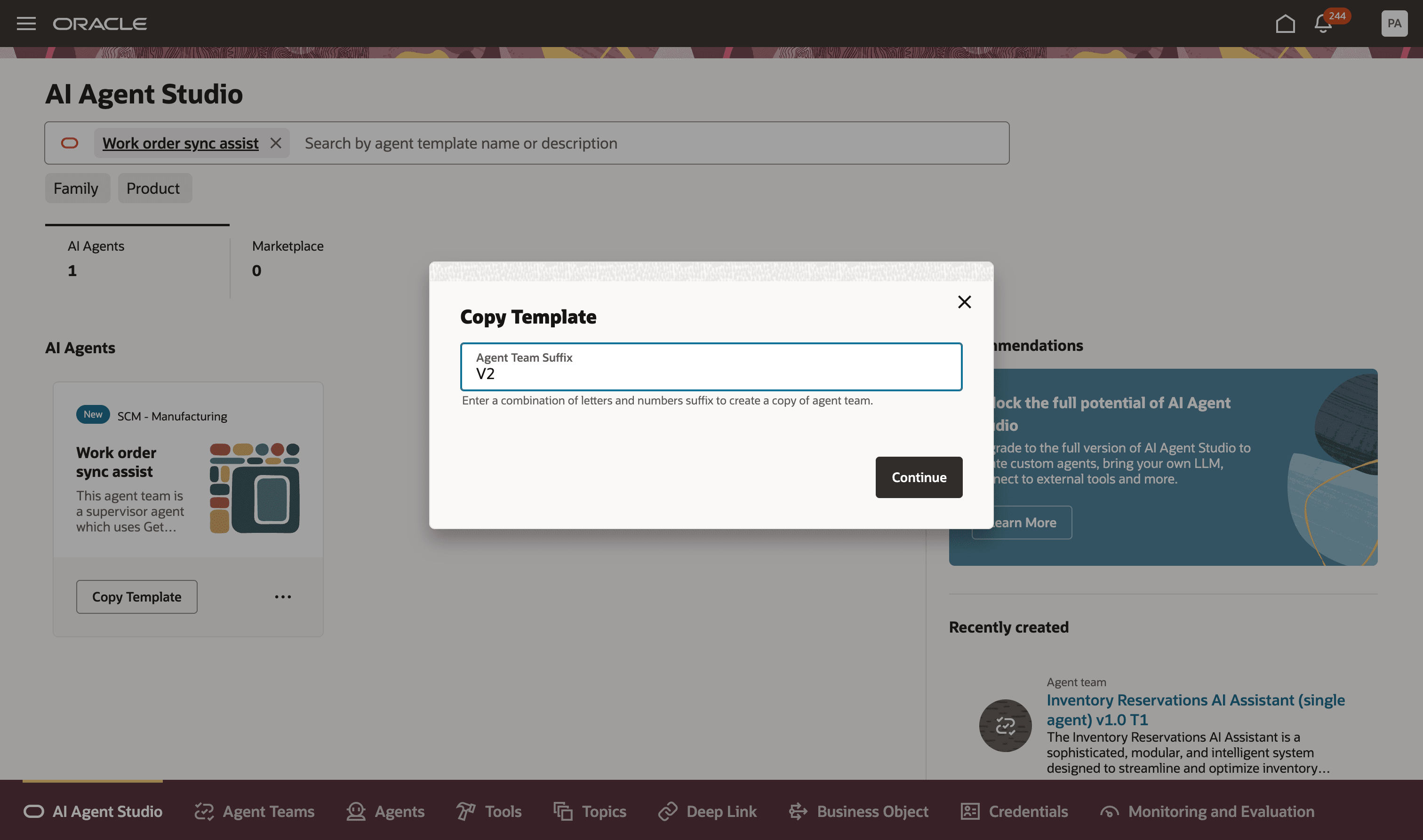

1. AI Agent Studioを使用したエージェントの作成と公開
AI Agent Studioを使用して、事前構成済のエージェント・テンプレートを使用またはコピーし、ビジネス・プロセスのエージェントを作成できます。 エージェント・チームのすべてのアーティファクトに接尾辞を自動的に追加するには、「テンプレートの使用」のかわりに「テンプレートのコピー」を使用できます。 テンプレートをコピーすると、エージェント・チーム・キャンバスに直接移動し、エージェント・チームの設定、エージェント、ツールおよびトピックを編集できます。 「テンプレートの使用」オプションを使用すると、エージェント・チームの各アーティファクトを構成するためのステップバイステップのプロセスを実行できます。
AI Agent Studioの使用方法の詳細は、「AI Agent Studioの使用方法」を参照してください
テンプレートのコピーによるエージェントの作成

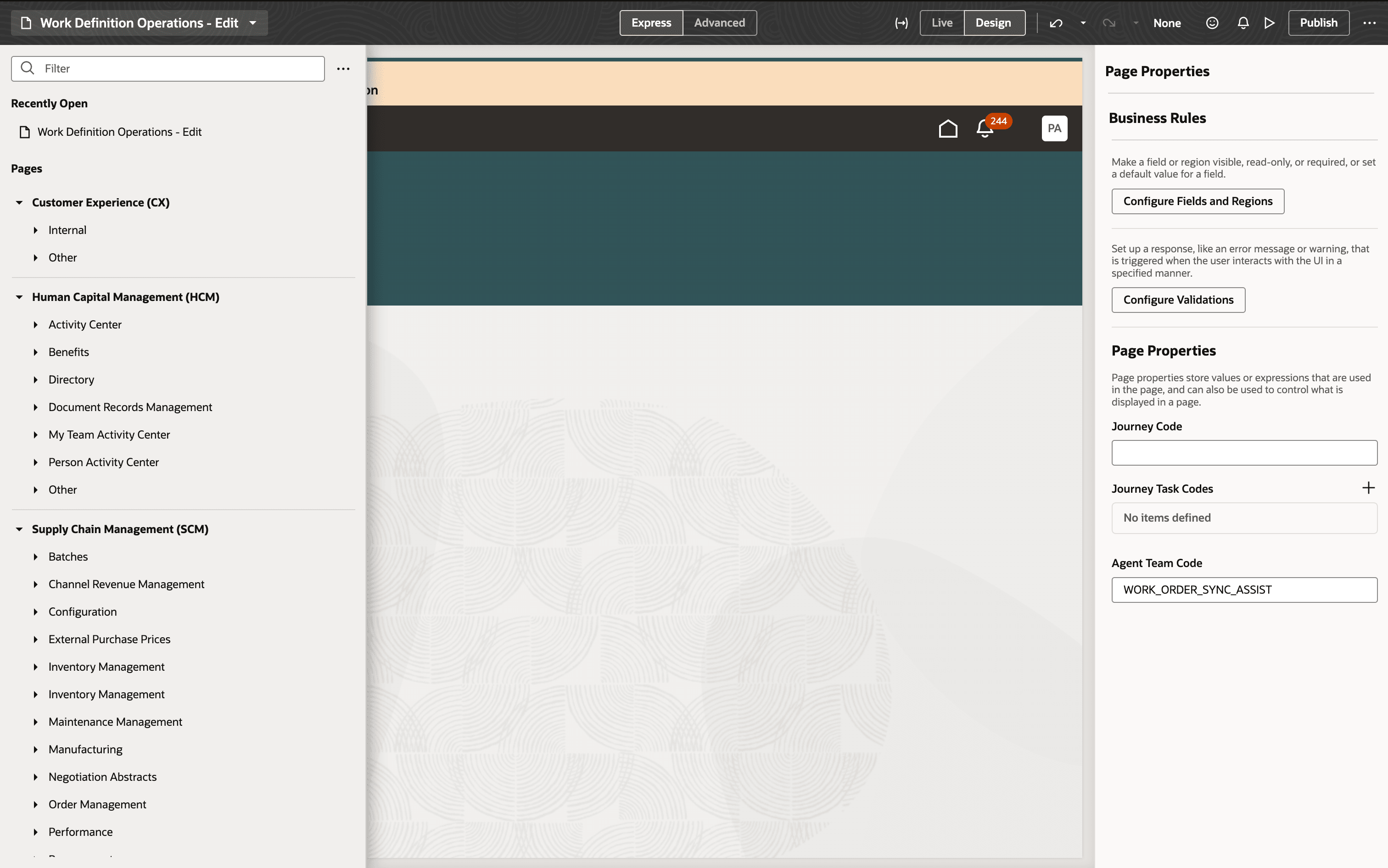

2. 作業定義へのエージェント・チームの追加
  • 「作業定義」Redwoodページから「ビジュアル・ビルダー」にナビゲートします。
  • 「Supply Chain Management」「作業定義」ページを見つけます。
  • エージェント・チーム・コードをこのイメージに示すようにフィールドに追加し、変更を公開します。
作業定義操作ページへのエージェントの追加
