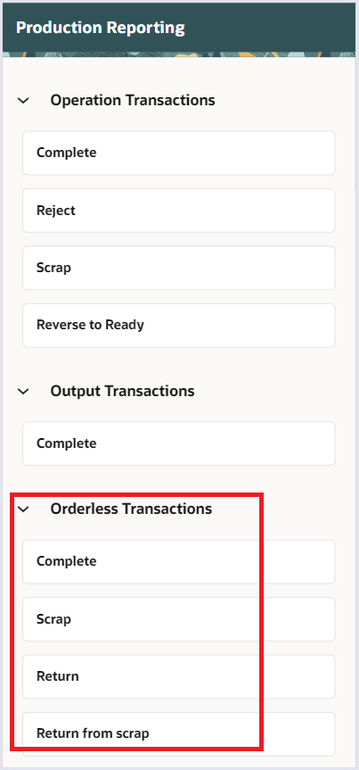

Orderless Transactions Production Reportingページ

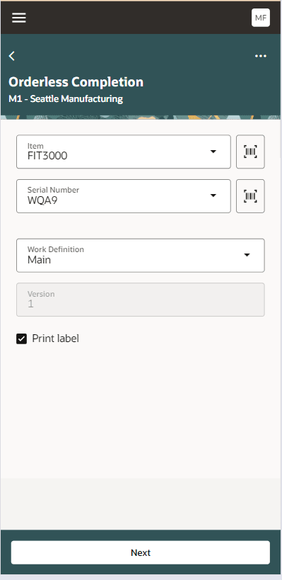

オーダーなし取引の品目詳細のスキャンまたは検索

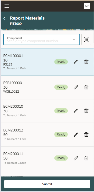

オーダーなしトランザクション中の資材出庫
オーダーなし取引中の資材出庫
