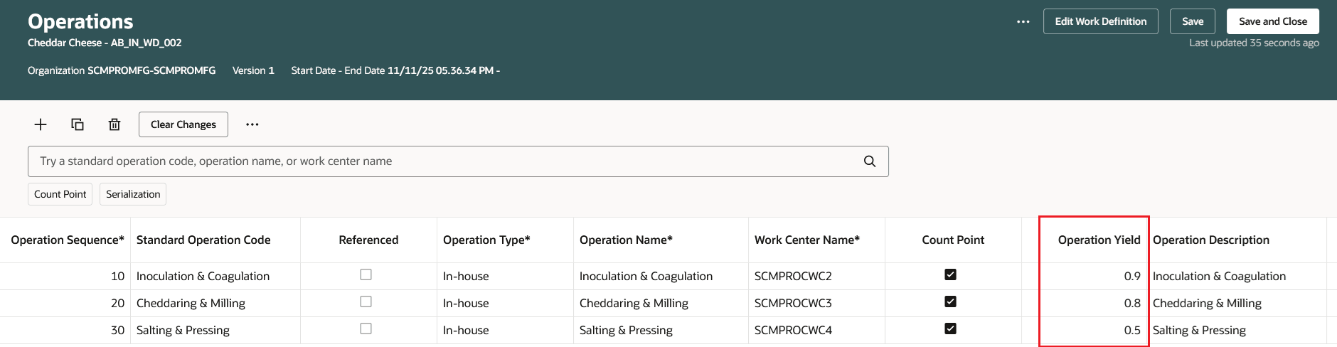

  • ユーザーは、プロセス作業定義の作成時に、各工程の工程歩留値を指定できます。 歩留値は、プロセス作業オーダーの作成時に自動的に継承されます。
  • 実際の入出力数量および歩留固有のメトリックが、作業オーダーの実行中に工程レベルで追跡されます。
  • 歩留損失、実績歩留率、実績累積歩留率、計画工程歩留率および計画累積歩留率が計算され、工程ごとに表示されます。
  • 歩留計算ロジックおよび動作は、算式ベースの作業定義および物理バッチ数量を使用する業種と一致します。
工程の工程歩留では、標準工程のデフォルト値を使用するか、プロセス作業定義工程の値を指定できます。
プロセス作業定義- 工程歩留
プロセス作業定義- 工程歩留

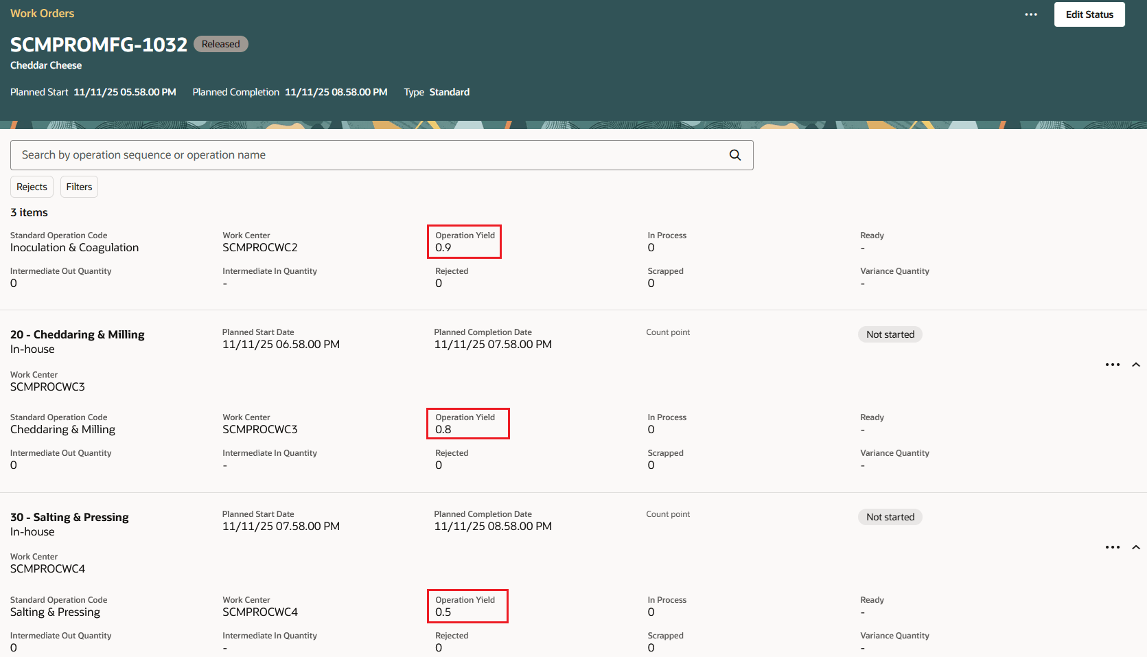

プロセス作業オーダーが最初に作成されると、工程歩留値はプロセス作業定義から値を継承します。
ワーク・オーダーの処理- オペレーション歩留

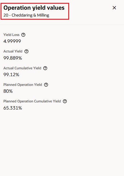

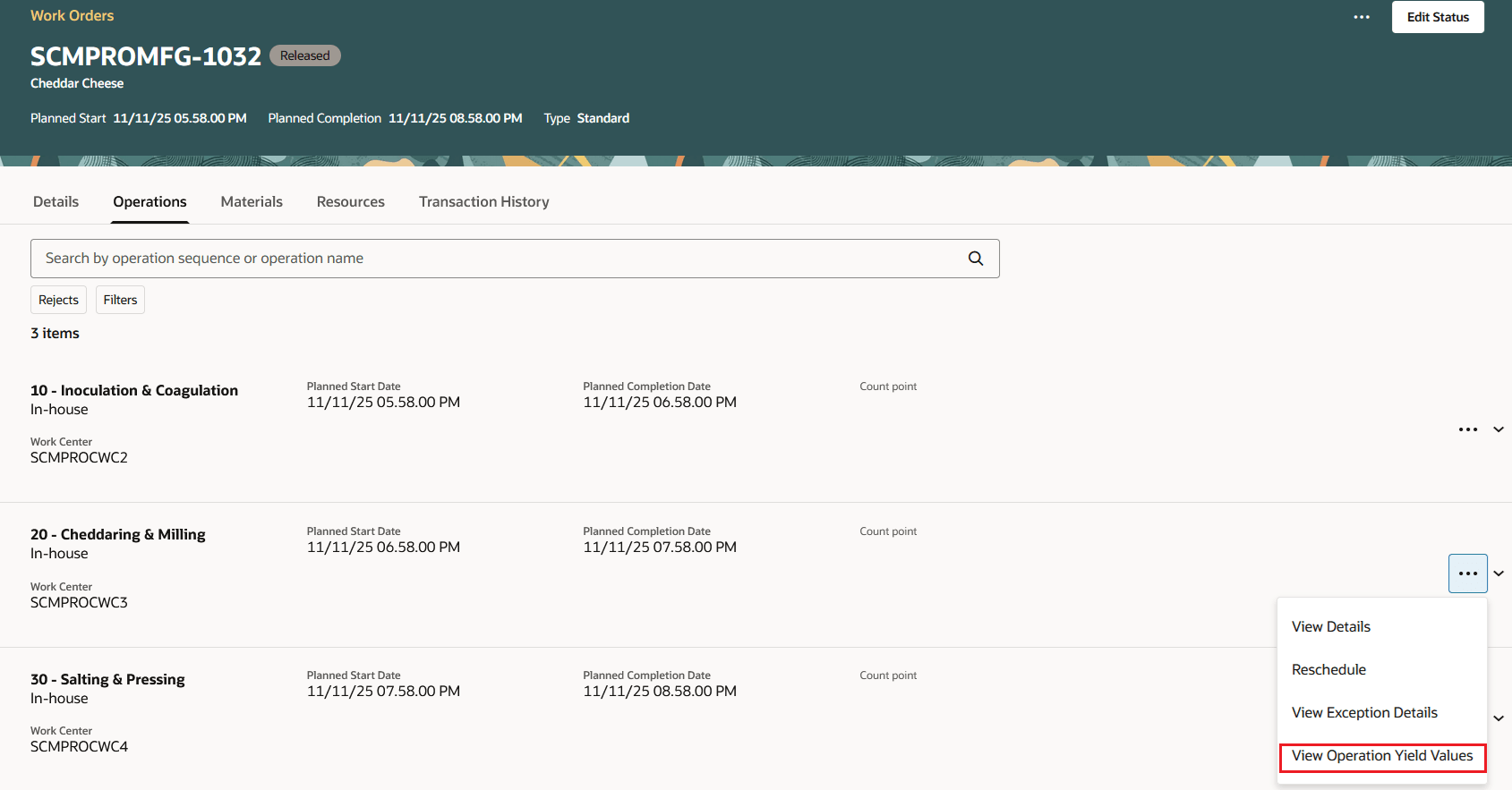

処理作業オーダー工程が実行されると、中間入数量、出庫済資材、中間出庫数量およびレポート済資材に基づいて、様々な工程レベルの歩留値が計算および表示されます。 処理「工程歩留値の表示」は、計算済バッチ数量の処理作業オーダーのすべての工程に使用できます。
作業指示の処理- 工程歩留値処理
作業オーダーの処理- 工程歩留値の表示処理
工程歩留値
工程歩留値
