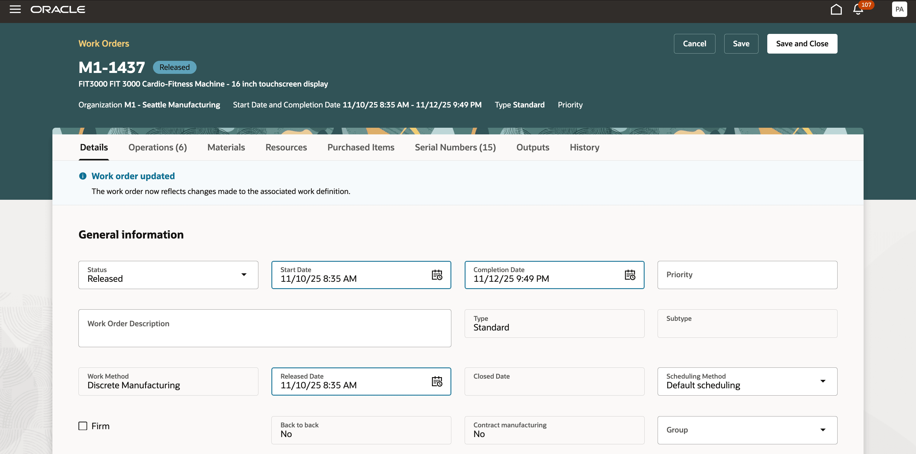

作業オーダーが関連する作業定義の更新によって影響を受ける場合、作業オーダー・ヘッダーの「詳細」タブに通知メッセージが表示されます。
「詳細」タブの作業オーダー更新メッセージ
