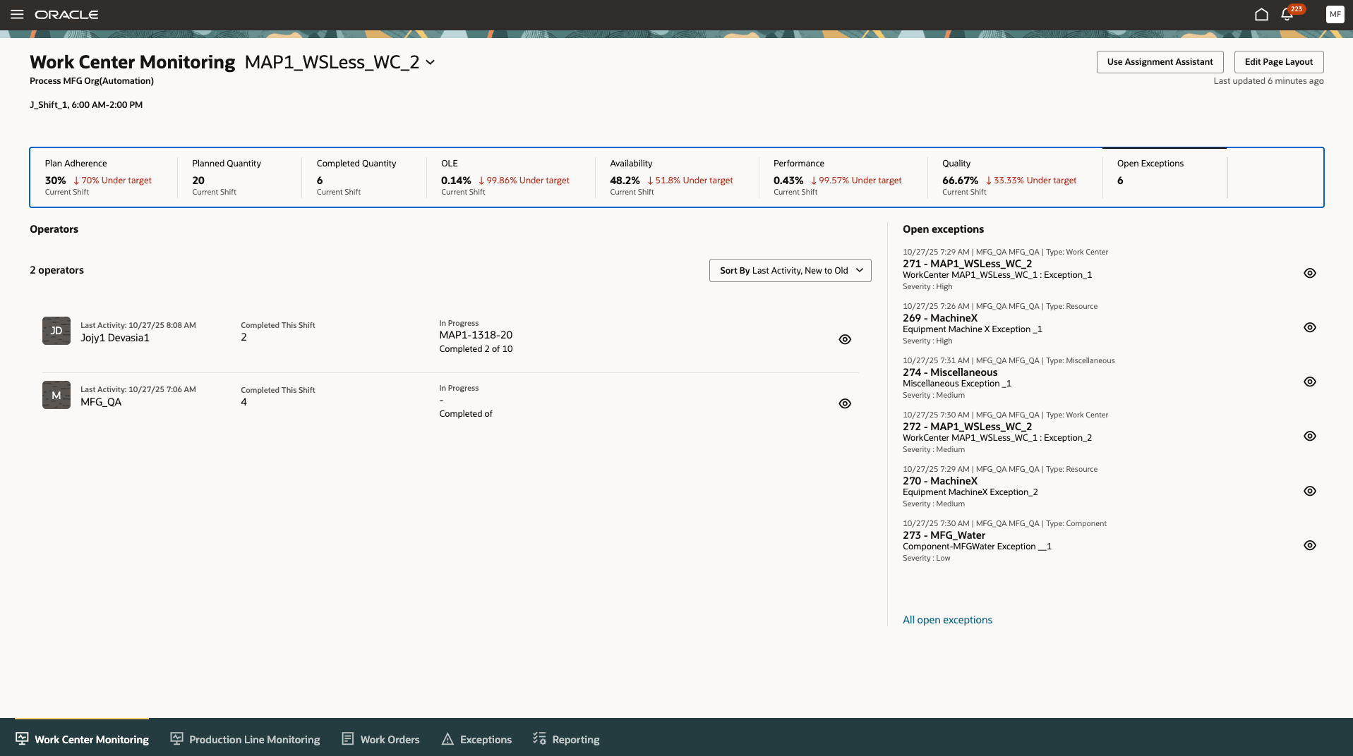

次のスクリーンショットは、ワークステーションのないワーク・センターの「ワーク・センター・モニタリング」ページを示しています。
ワークステーションなしでワーク・センターを監視するための「モニタリング」ページ。
ワークステーションがないワーク・センターをモニターするためのモニタリング・ページ

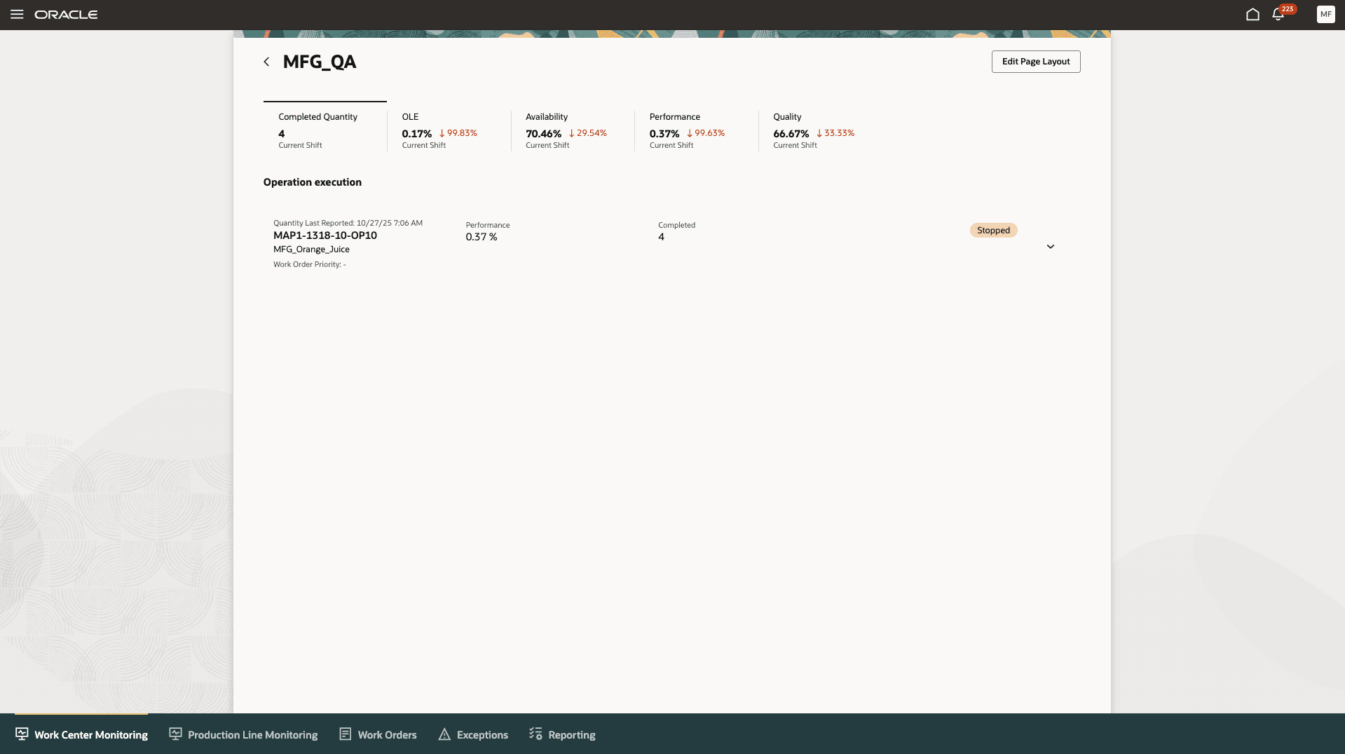

次のスクリーンショットは、ワークステーションがないワーク・センターで作業しているオペレータのモニタリング・ページを示しています:オペレータ・モニタリング・ページ。
オペレータ・モニタリング・ページ
