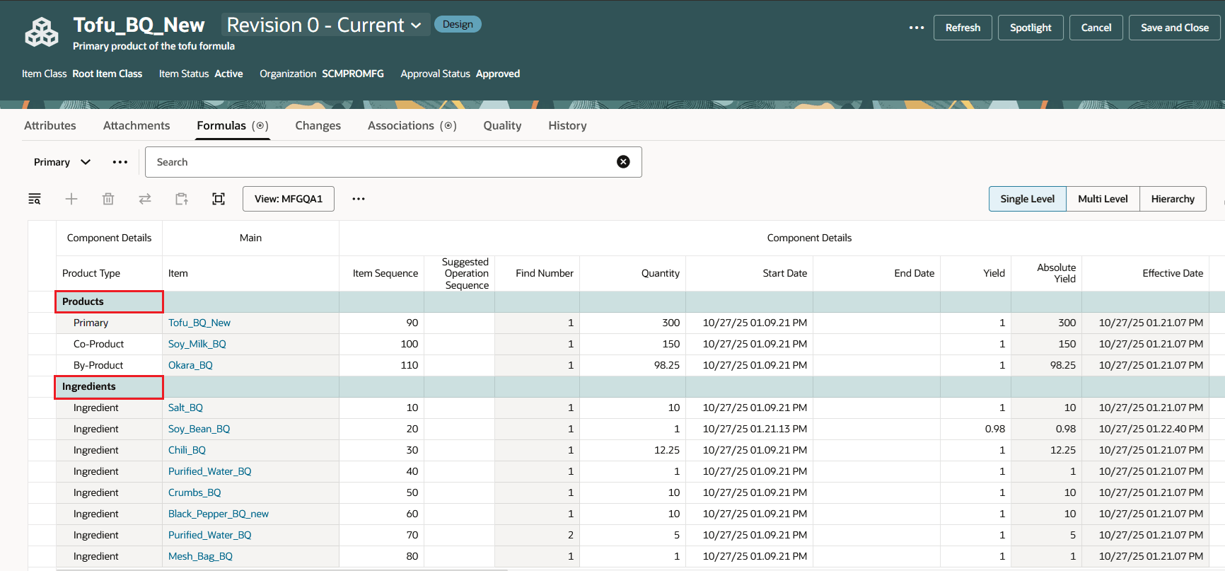

副産物および副産物とともにプライマリ製品の算式を作成します。 原料は式で定義されます。
フォーミュラ定義
算式の定義

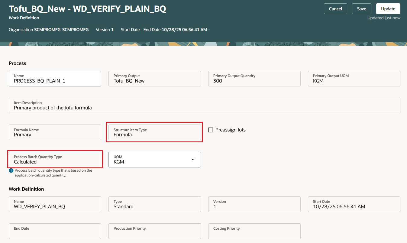

Formulaを参照するプロセス作業定義を作成します。 「バッチ数量の処理」タイプでは、デフォルトで「計算済」が使用されます。
算式に基づく作業定義
算式に基づく作業定義(計算済バッチ数量タイプ)

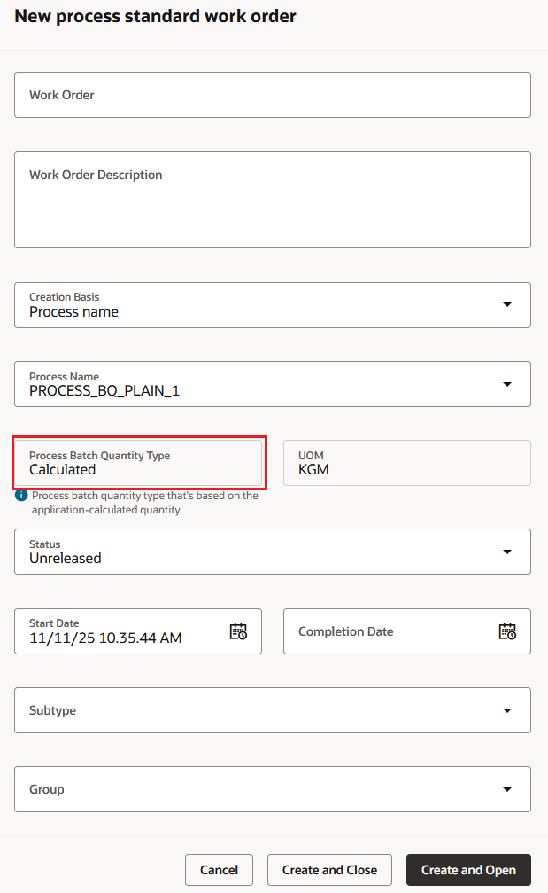

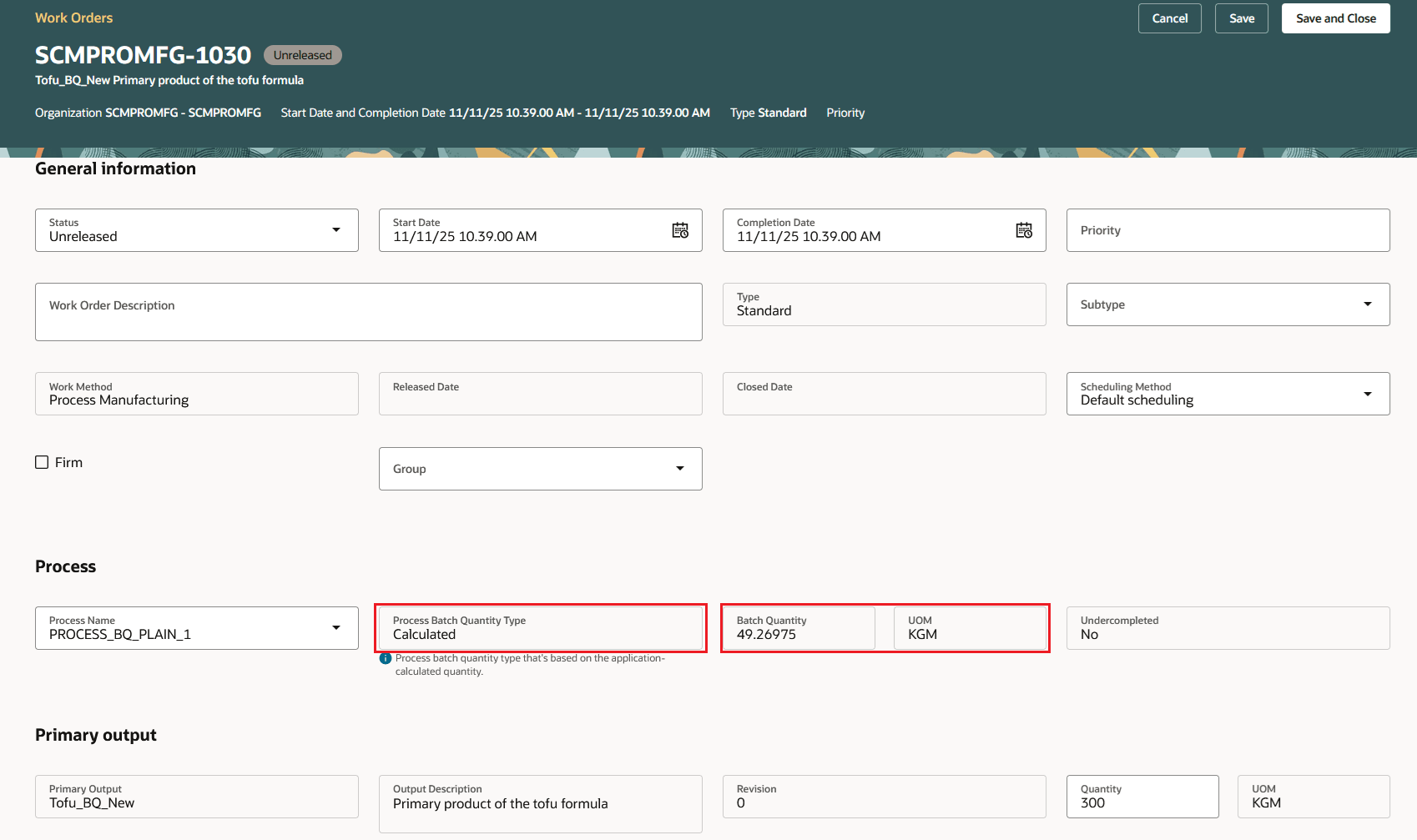

プロセス名またはプライマリ出力の作業定義を参照するプロセス作業オーダーを作成します。 「バッチ数量の処理」タイプでは、デフォルトで「計算済」が使用されます。
処理作業オーダー(計算済バッチ数量タイプ)
処理作業オーダー- ヘッダー詳細
処理作業オーダー- ヘッダー詳細

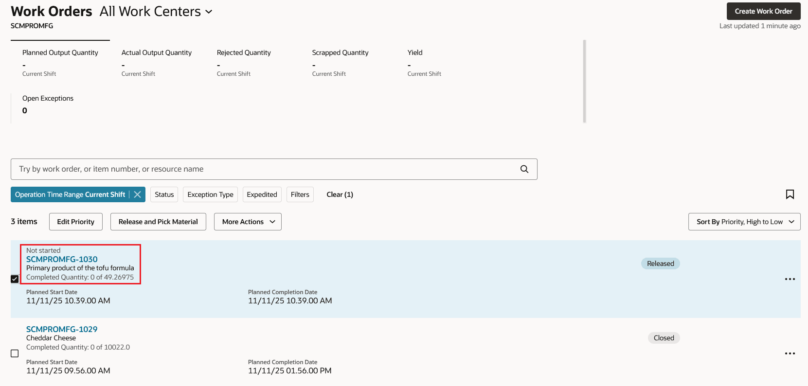

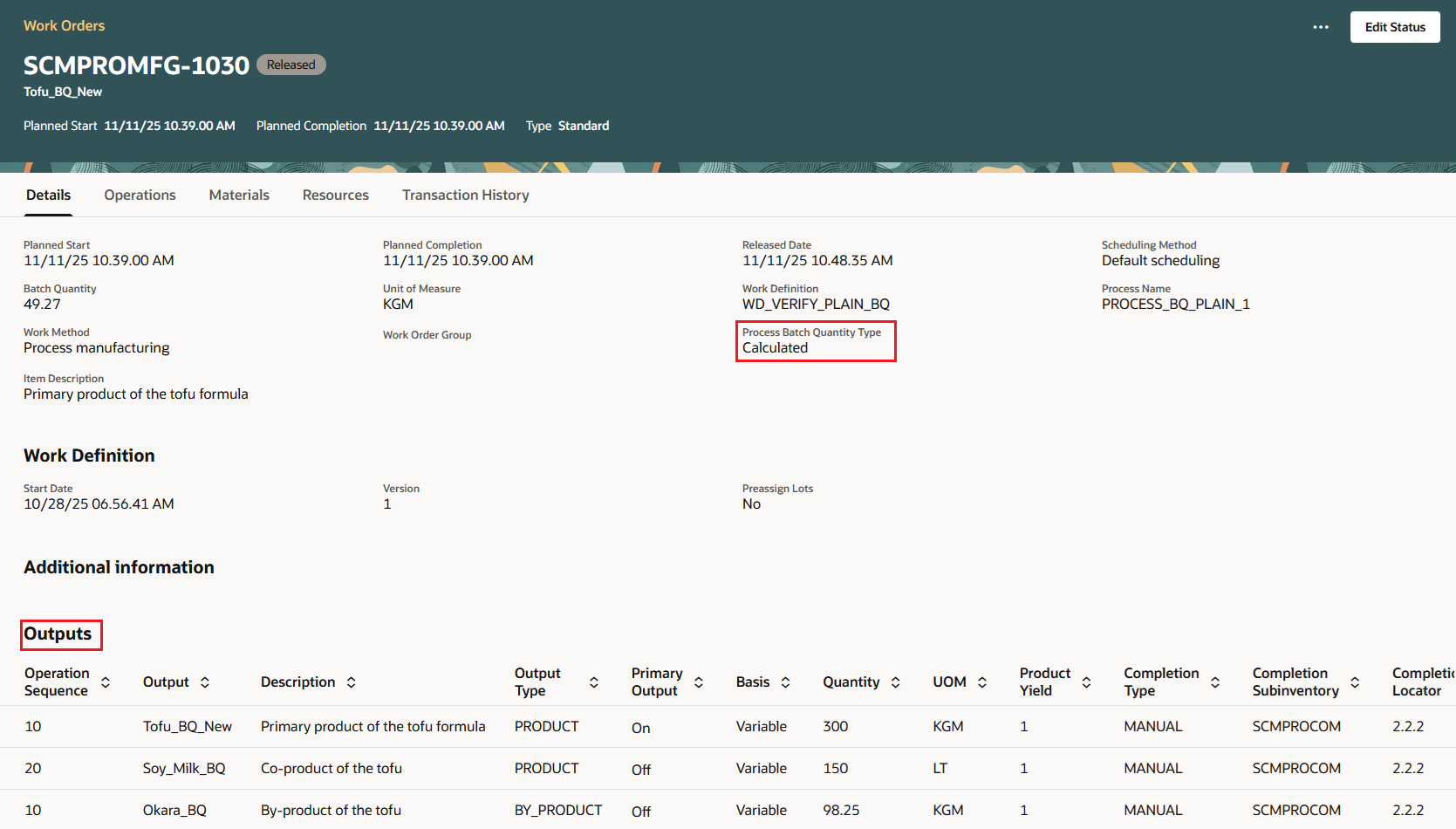

「生産監督」では、ステータスを変更し、プロセス製造作業オーダーの優先度を更新できます。
ワーク・オーダーの処理- 生産監督
生産監督- ワーク・オーダーの処理
生産監督- 作業オーダー・ヘッダーの処理

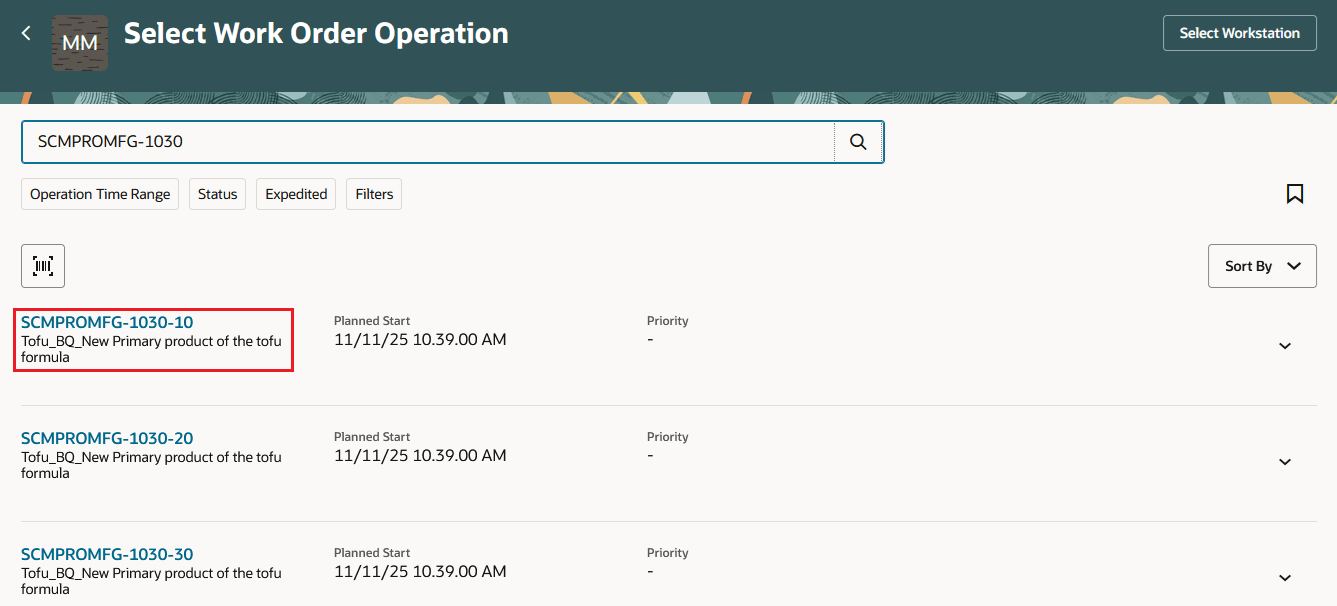

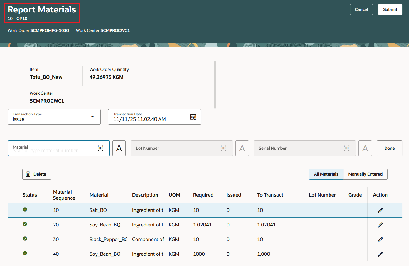

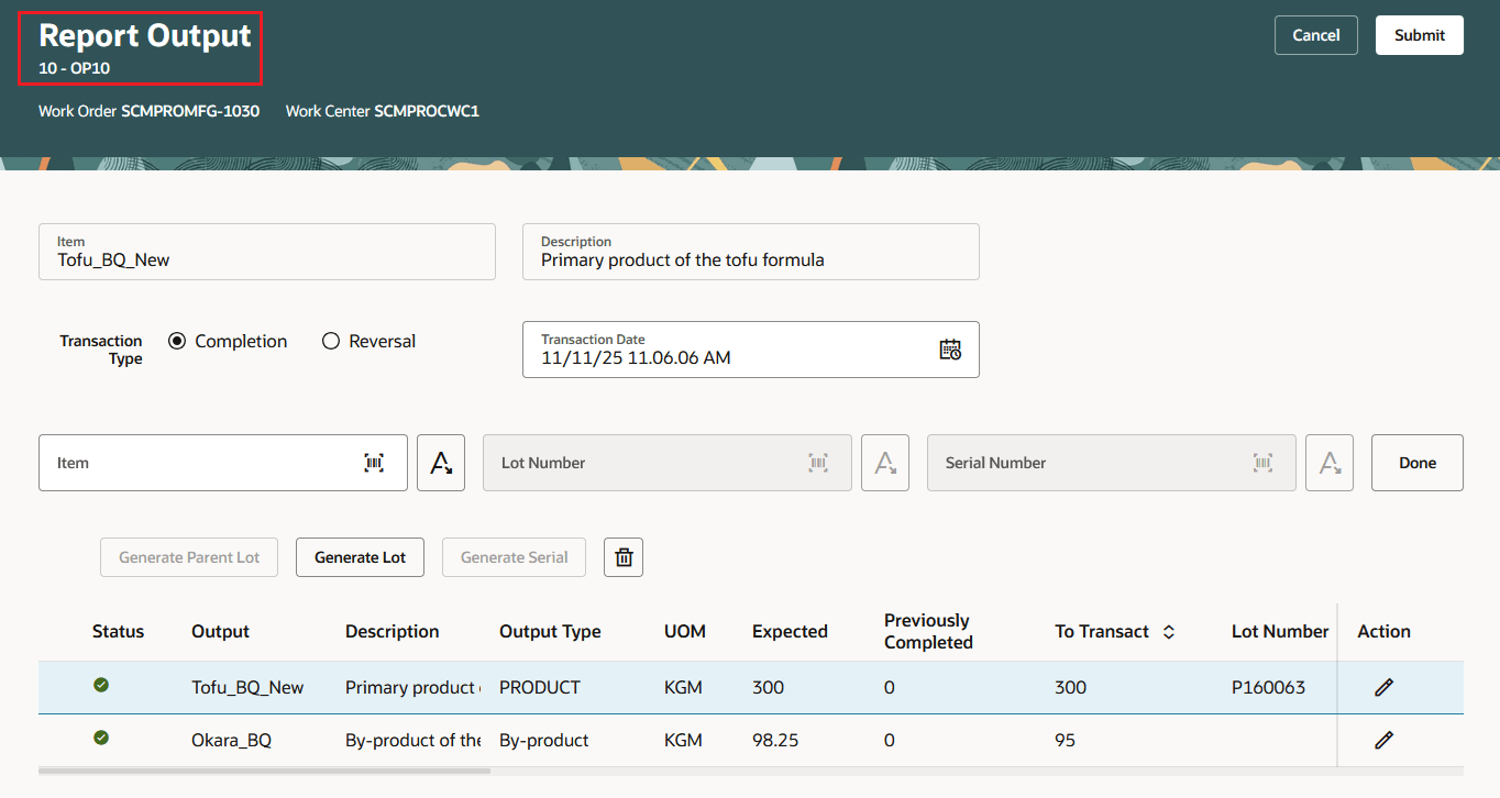

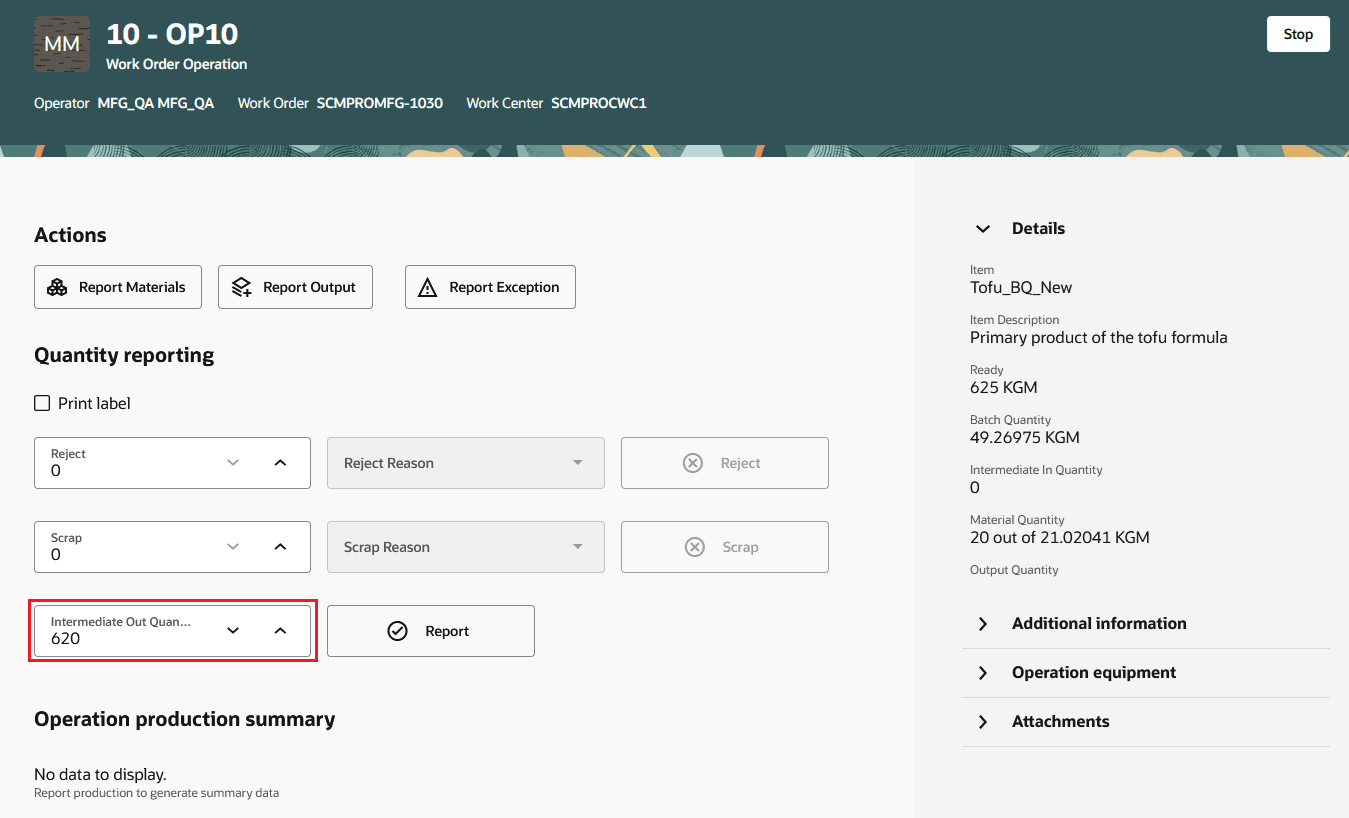

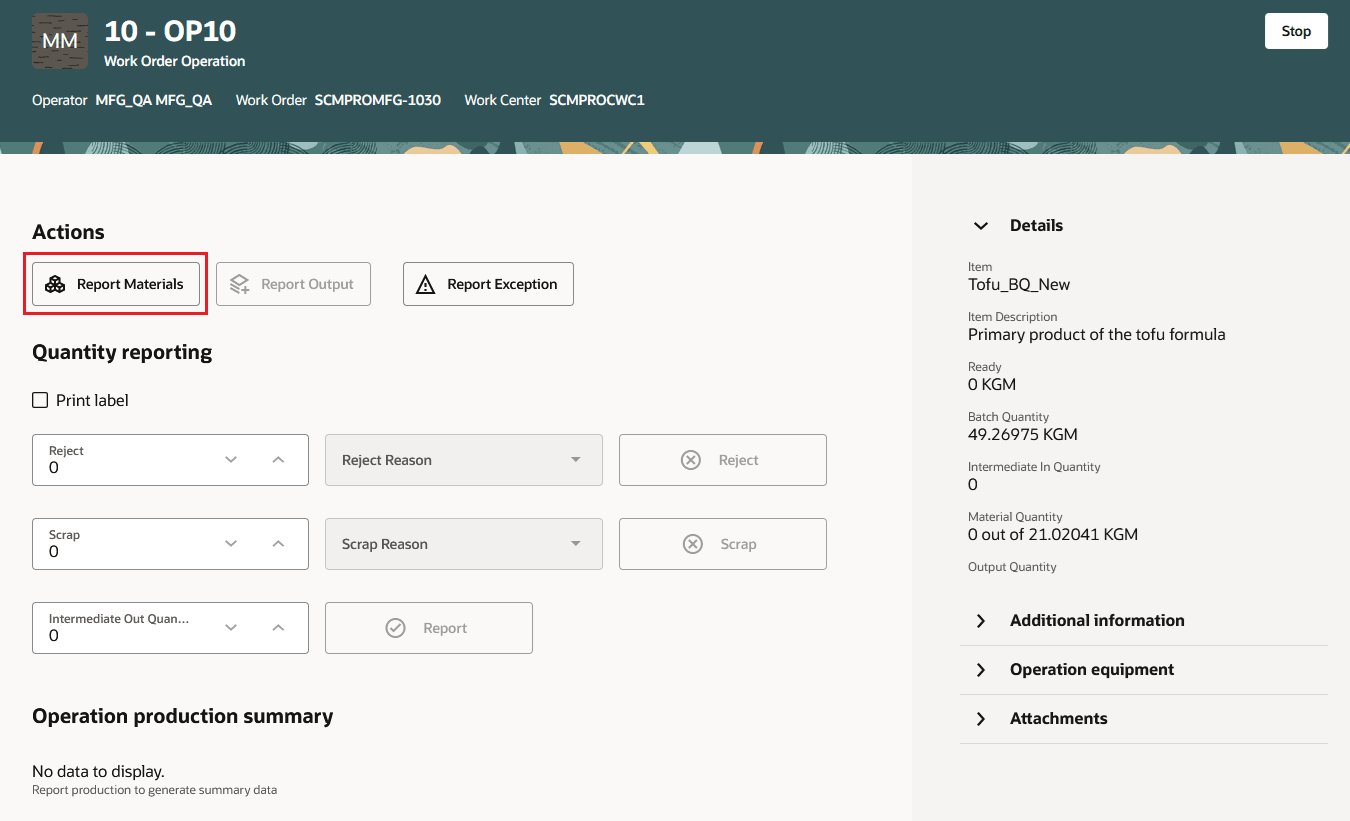

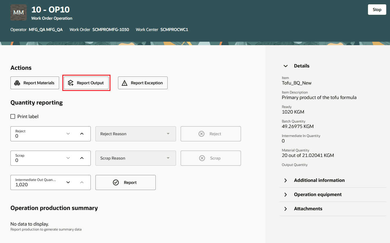

資材、出力、工程完了、廃棄および拒否トランザクションをレポートするには、作業オーダー実行の生産実行処理を使用します。
生産実行- 作業オーダー工程の処理
生産実行- 実行用に選択されたオペレーション
生産実行- 資材のレポート
生産実行- 資材のレポート
生産実行- 資材のレポート
生産実行- 資材のレポート
生産実行- レポート出力
生産実行- レポート出力
生産実行- レポート出力
生産実行- レポート出力

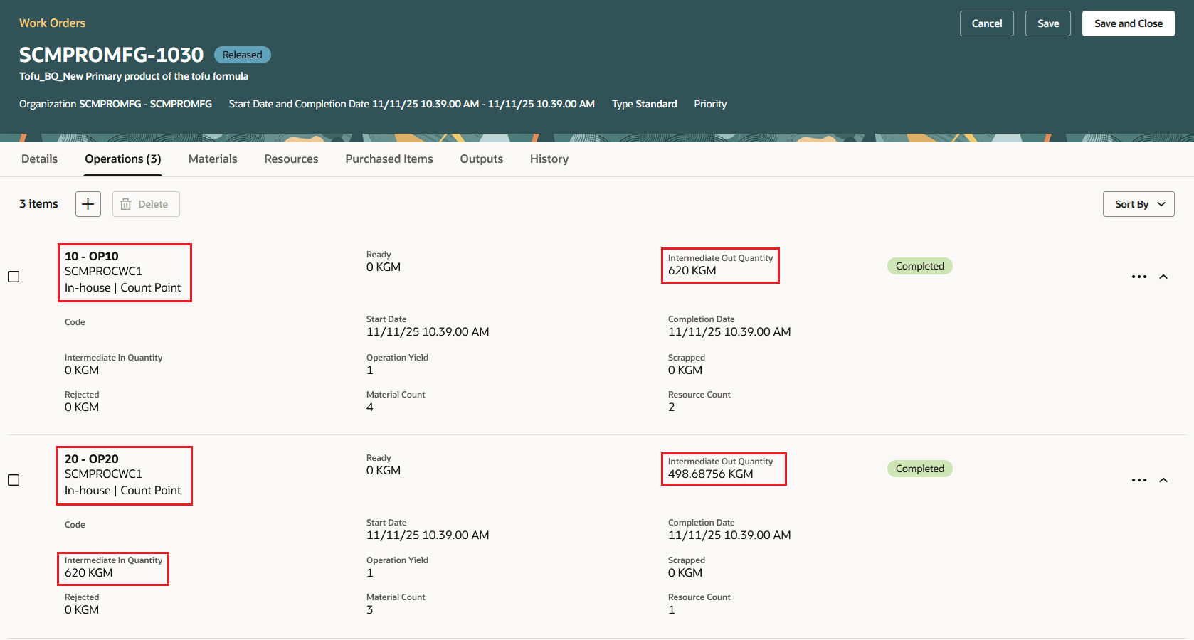

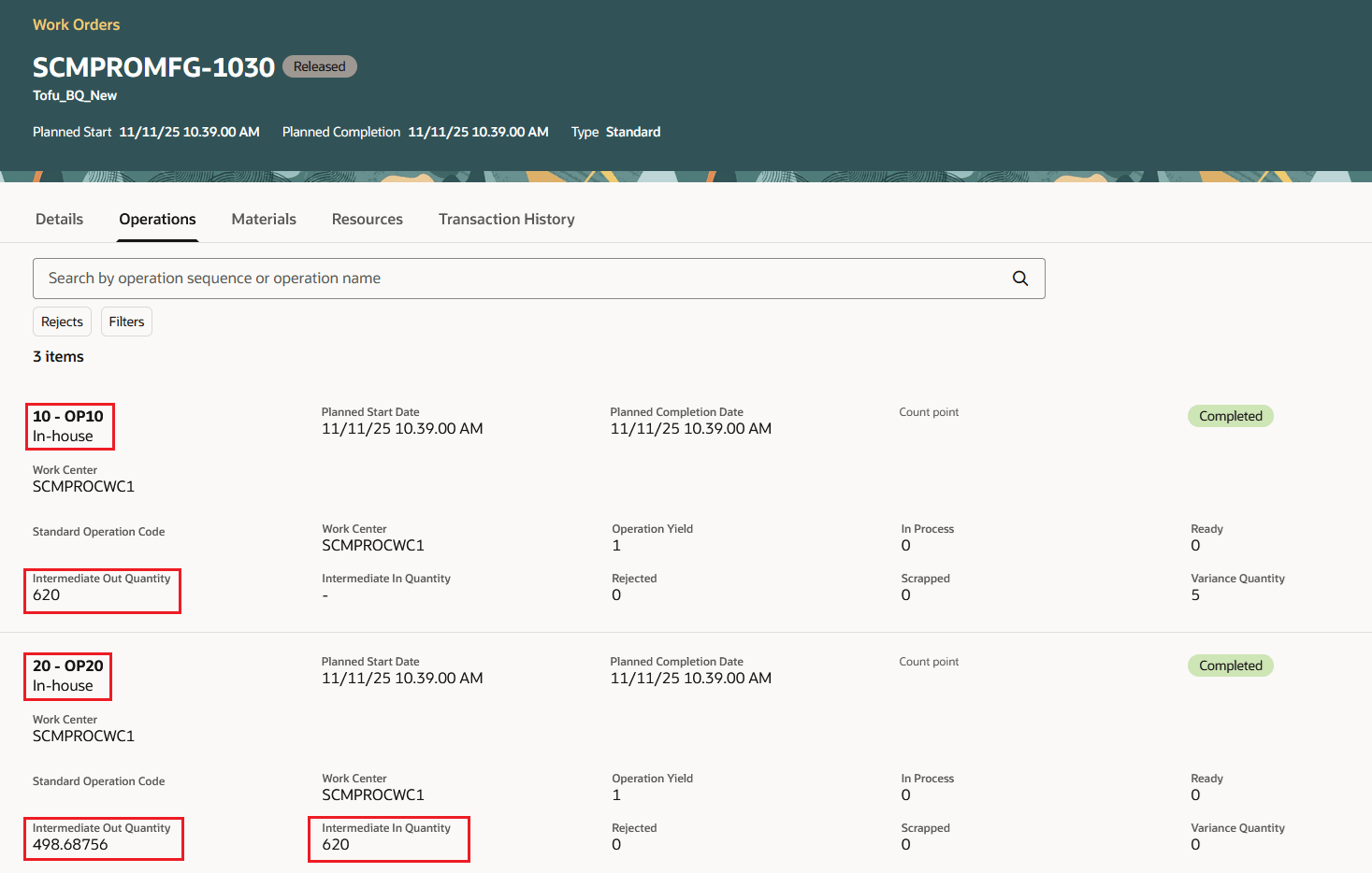

工程完了時、中間出力数量は工程でレポートされた出力に基づきます。 中間出数量と同じ数量またはそれより少ない数量をレポートするように選択でき、残高数量は差異とみなされます。 工程でレポートされたこの中間出力数量は、後続工程の中間入数量とみなされます。
生産実行- 工程完了
生産実行- 工程完了
「生産監督」および「作業オーダー」ページで、プロセス作業オーダーの工程完了詳細(中間入数量および中間出数量を含む)をレビューできます。
生産監督- 完了工程数量のレビュー
生産監督- 完了工程数量のレビュー
作業オーダーの管理- 完了工程数量のレビュー

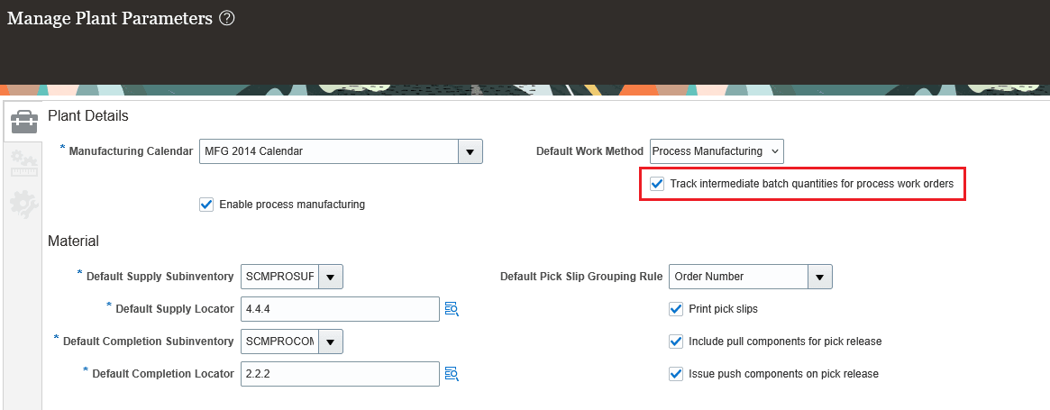

有効化および構成ステップ
新しい工場パラメータ「作業オーダーの処理の中間バッチ数量の追跡」を使用して機能を使用可能にします。
このパラメータは、プロセス製造に使用可能な組織でのみ使用できます。
処理作業オーダーの中間バッチ数量を追跡するための工場パラメータ
工場パラメータ- プロセス作業オーダーの中間バッチ数量の追跡
ヒントと考慮事項
  • プラント・パラメータ管理:プラント・パラメータ「作業オーダーの処理の中間バッチ数量の追跡」を使用して、この機能を有効にします。 パラメータを有効にした後、算式または計算済バッチのみを使用して、プロセス作業定義および作業オーダーを作成できます。 このモードでは、ユーザー定義のバッチ方法はサポートされていません。
