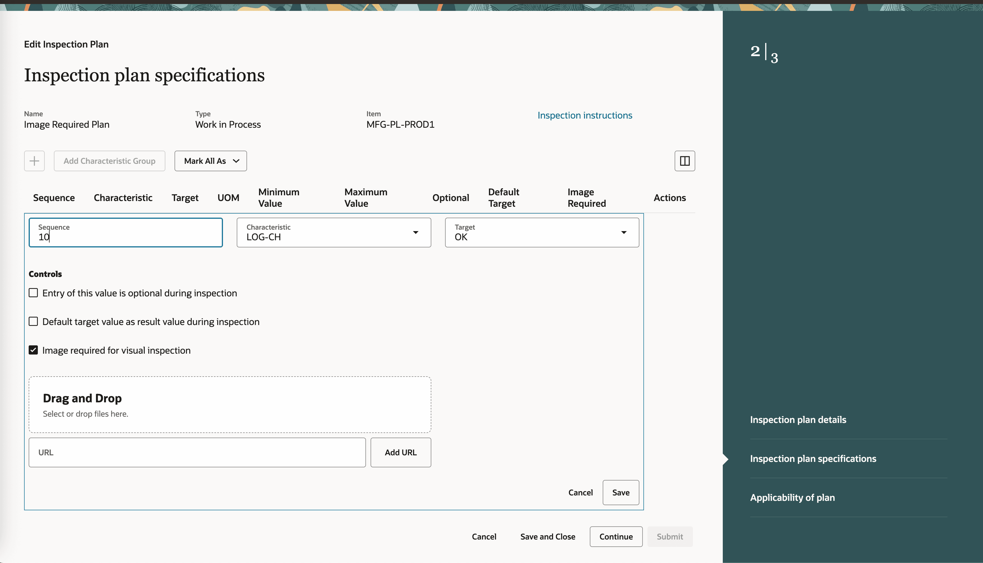

以前のリリースでは、報告された数量の特性値のみを送信できました。 これで、特性コメントおよびイメージ添付とともに送信して、検査結果とともに取得することもできます。 いずれかの特性にイメージが必要かどうかを指定することもできます。この場合、処理が不完全になります。
検査プラン仕様のビジュアル検査に必要なオプション・イメージ

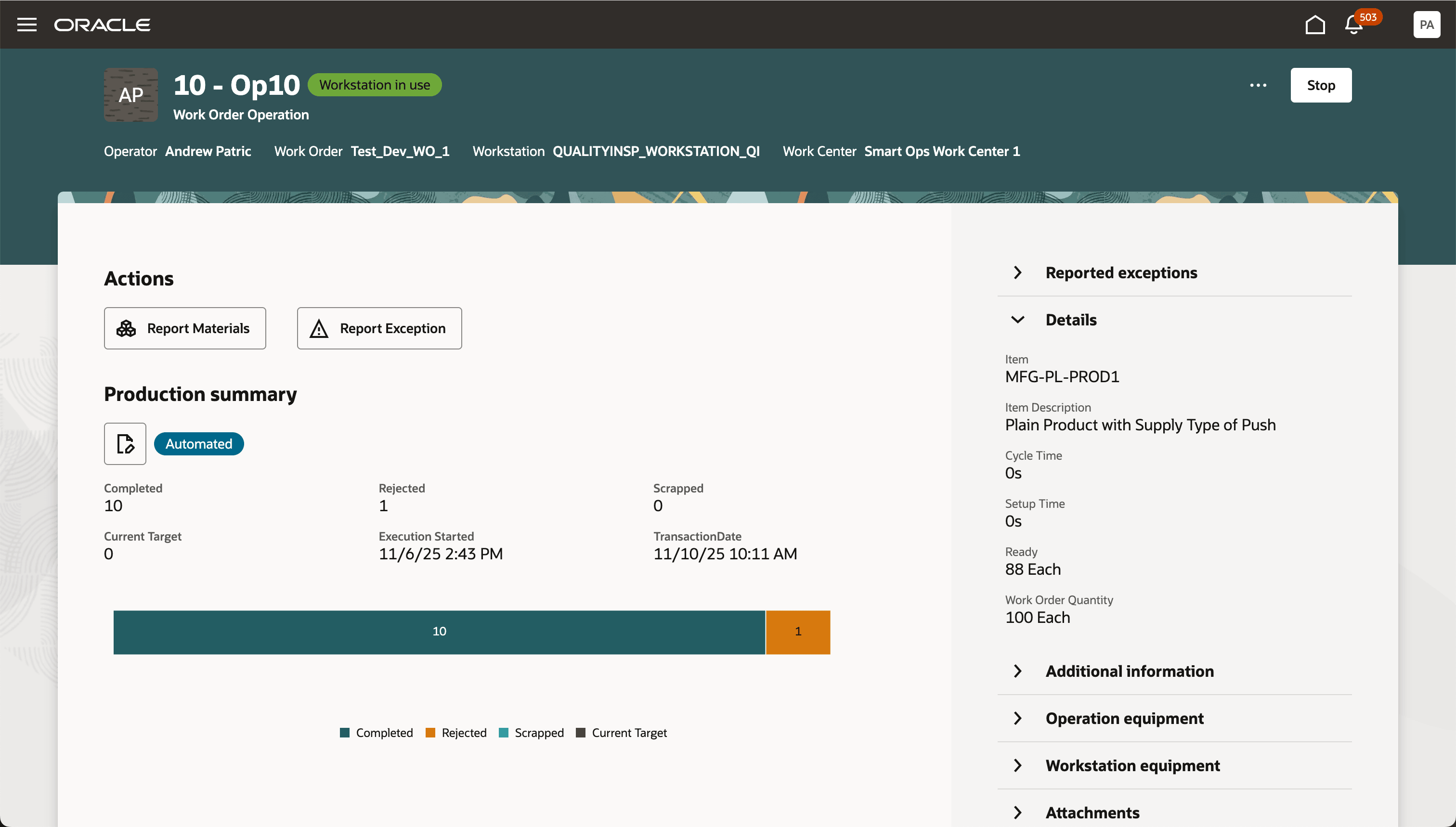

ワークステーションで工程の自動実行が進行中の場合、構成された検査計画に基づいて受入数量レポート・イベントが処分され、それに応じて進捗バーが更新されます。
ワークステーションでの自動実行の進行状況

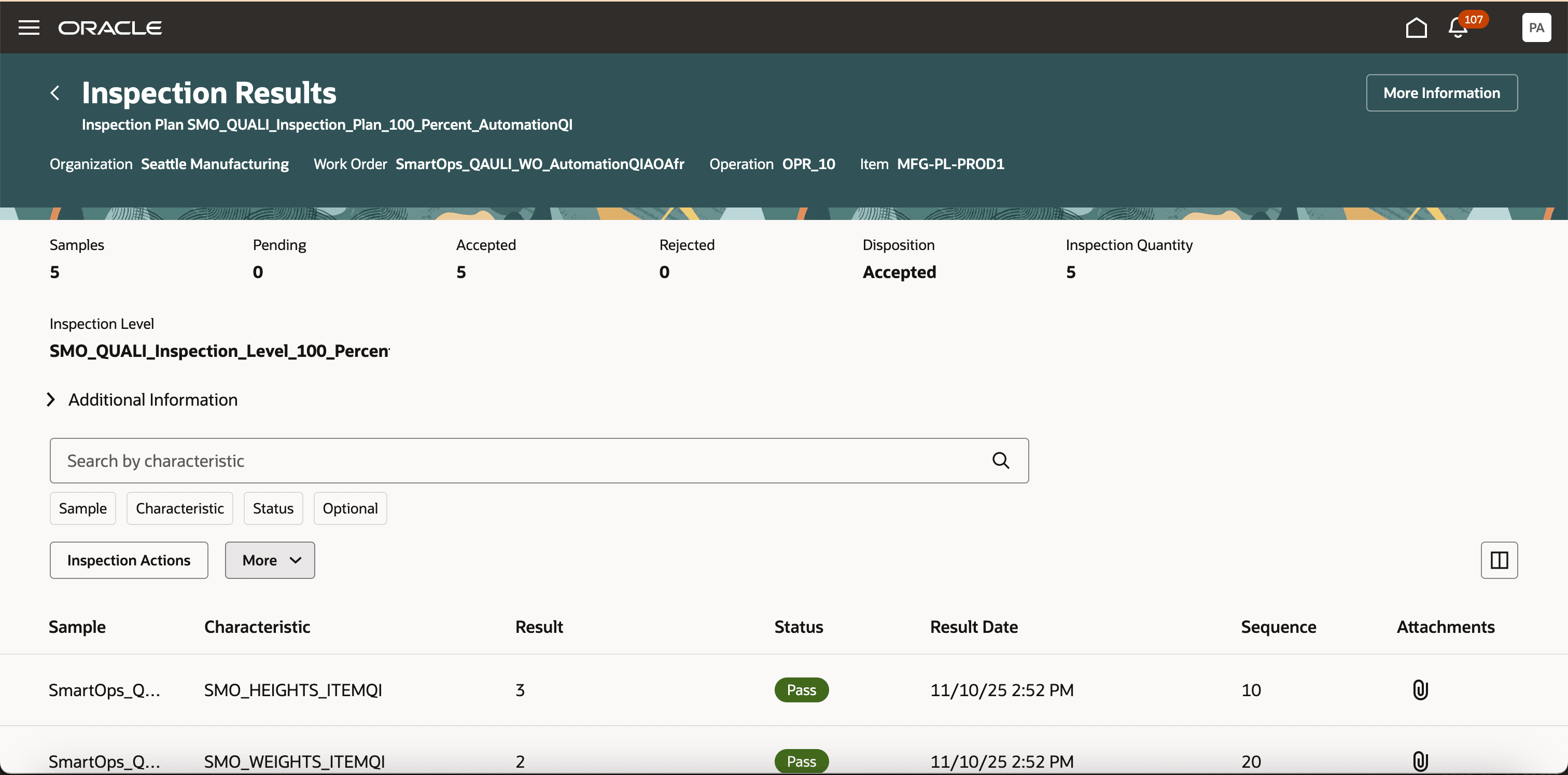

関連するイメージ添付は、工程トランザクションの検査結果から表示できます。
添付付き検査結果
添付付き検査結果

  • 検査プラン仕様は、オプションで、Quality Management作業領域の「検査プラン」タスクを使用して「イメージ必須」としてマークできます。
    • 「イメージが必要」フラグはデフォルトでは表示されません。 ビジネス・ルールを使用して、Redwood UIで有効にできます。
  • 予想されるイメージ添付がある検査プランの検査レベルとして「固定1」を構成することをお薦めします。

  • ワークステーションは、作業オーダー工程の自動実行を有効にする必要があります。
  • 自動実行では、機材リソース・インスタンスをOracle Fusion Maintenance Cloudで構成された資産に関連付ける必要があります。 資産の事業所組織は、機材リソース・インスタンスの製造組織と同じである必要があります。
