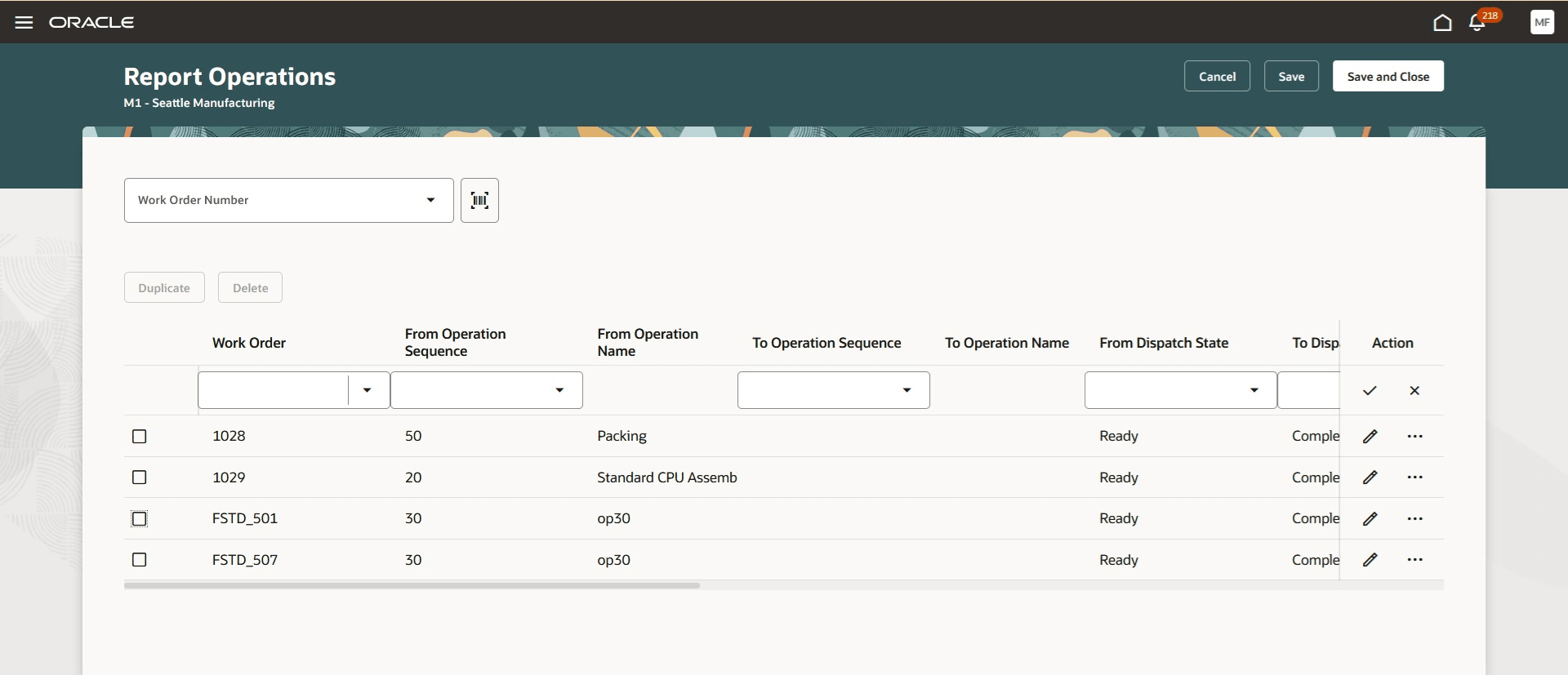

  • 単一のユーザー・インタフェースから、複数の作業オーダーの工程、資材、リソースおよび出力トランザクションを記録します。

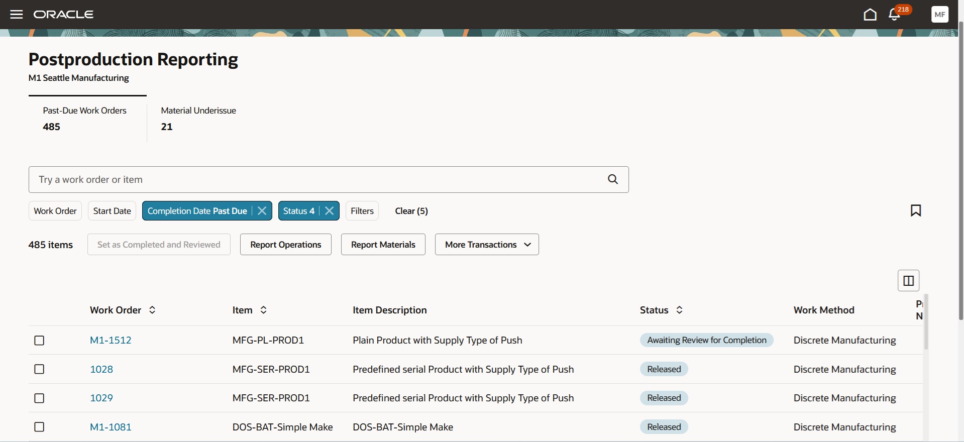

  • 拡張検索およびフィルタ機能を使用して、ステータス、日付、品目、グループなどの主要属性別に作業オーダーを選択します。

マルチペルWOKRオーダー工程の工程取引の取引後レポート
複数の作業オーダー工程の工程トランザクションの生産後レポート

このページにアクセスするには、「Wok Execution」作業領域のアクションのリストから「Postproduction Reporting」アクションを選択します。
