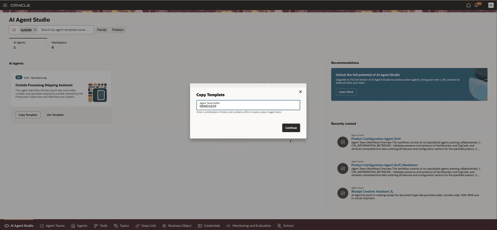

1. AI Agent Studioを使用したエージェントの作成と公開
AI Agent Studioを使用して、事前構成済エージェント・テンプレートを使用またはコピーし、ビジネス・プロセスのエージェントを作成できます。 エージェント・チームのすべてのアーティファクトにサフィクスを自動的に追加するには、「テンプレートを使用」のかわりに「テンプレートのコピー」を使用できます。 テンプレートをコピーすると、エージェント・チーム・キャンバスに直接移動し、エージェント・チームの設定、エージェント、ツールおよびトピックを編集できます。
テンプレートのコピーによるエージェントの作成
テンプレートのコピーによるエージェント・チームの作成

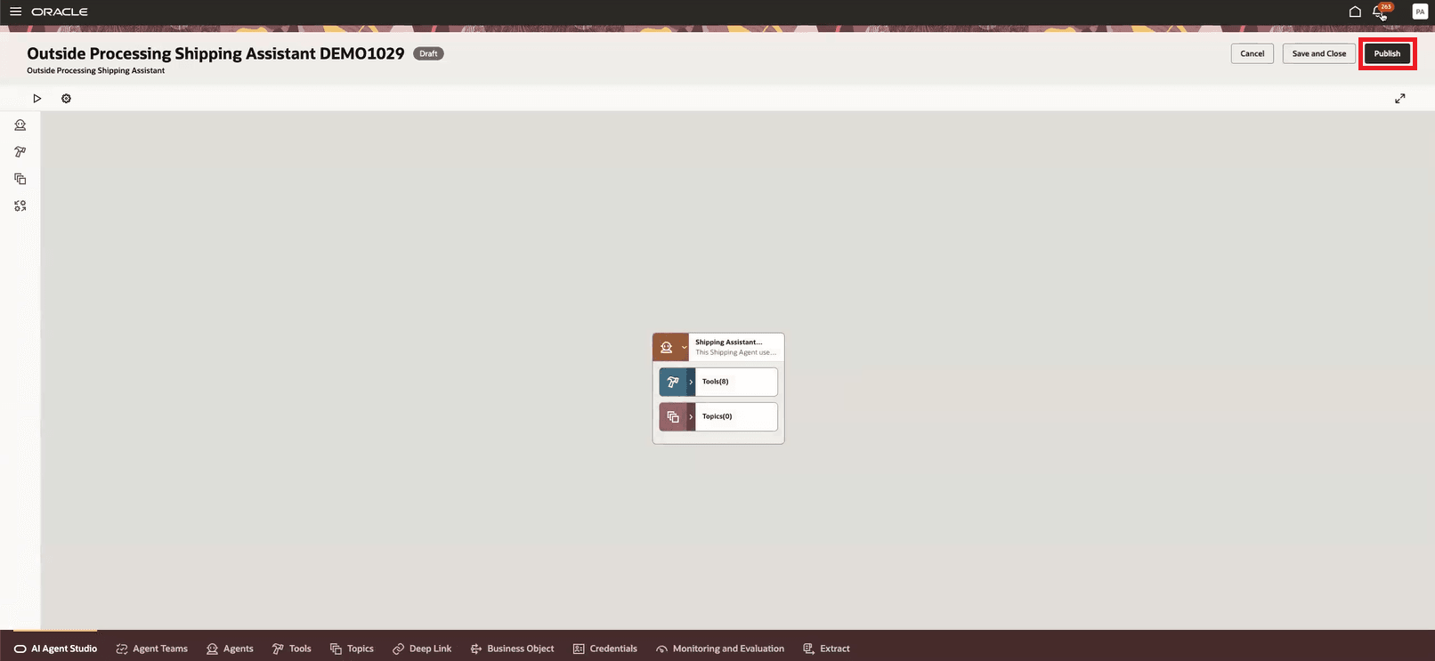

ドラフトのレビューおよびエージェント・チームの公開

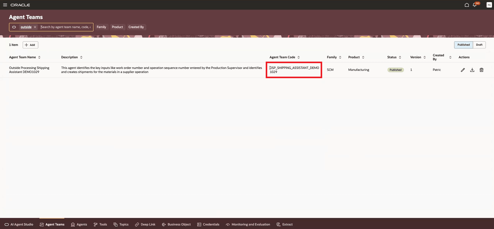

サプライヤ工程詳細ページへのエージェントの追加
公開エージェントチームの確認

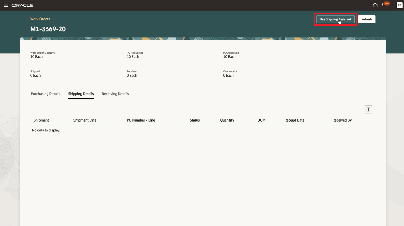

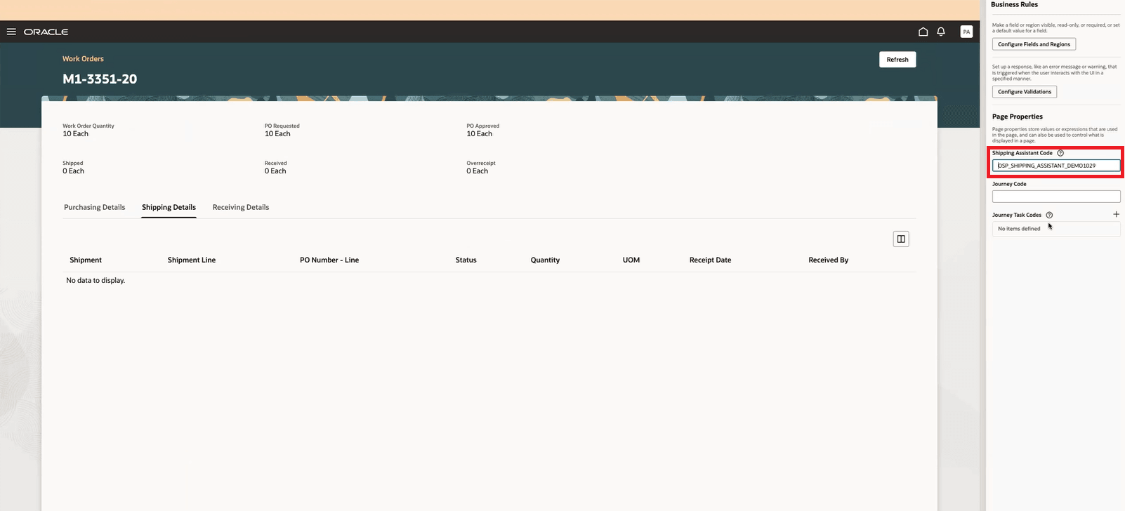

  • 作業オーダー・サプライヤ工程の「サプライヤ工程詳細のレビュー」ページから、「ビジュアル・ビルダー」にナビゲートします。
  • イメージに示すように、「エージェント・チーム・コード」をフィールドに追加し、変更を公開します。
  • 「出荷詳細」タブの「出荷アシスタントの使用」ボタンを確認します。
仕入先工程詳細ページへのエージェントの追加
「サプライヤ工程詳細のレビュー」ページの「出荷アシスタント」ボタンの使用
