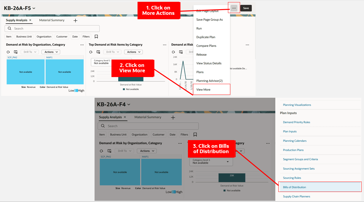

「物流構成表」ページにアクセスするには:
  1. 「その他のアクション」(...)アイコンをクリックし、「詳細の表示」をクリックします。
  2. 「プラン入力」セクションで、「物流構成表」をクリックします。
  3. 「物流構成表」ページが新しいブラウザ・タブで開きます。「物流構成表」ページにナビゲートします
「物流構成表」ページにナビゲートします
物流構成表ページ
物流構成表ページ
物流構成表ページ

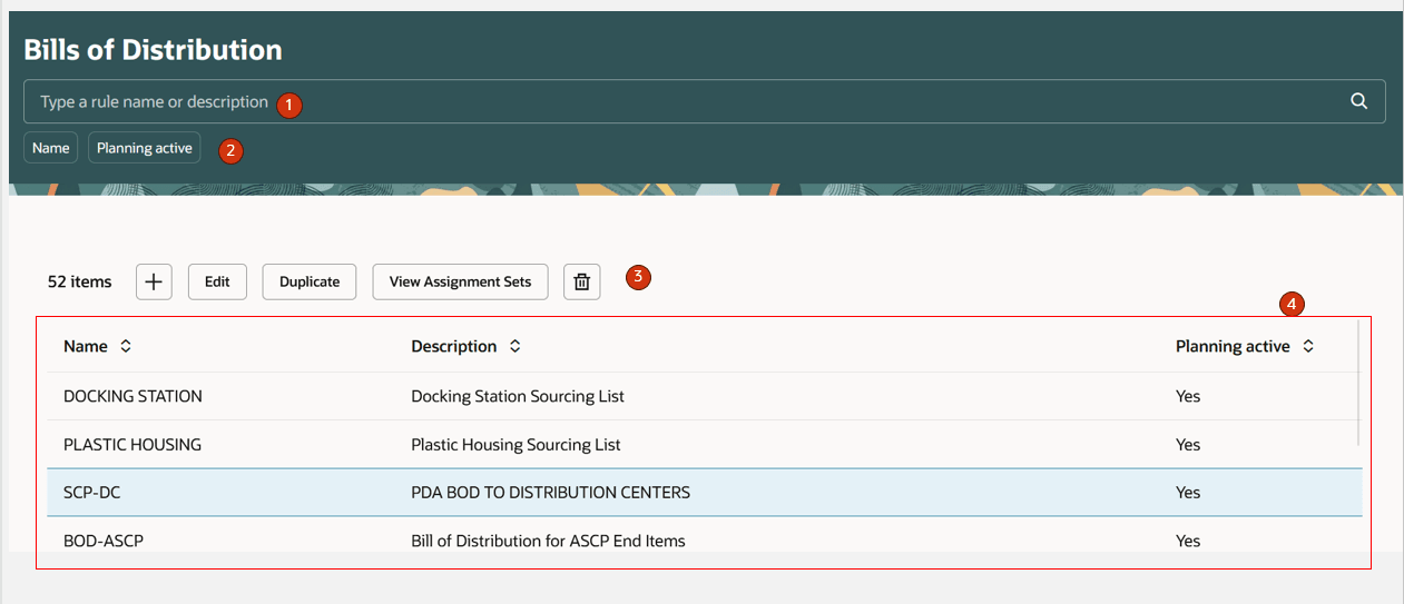

「物流構成表」ページには、次の情報が表示されます。
  1. キーワード検索- 「物流構成表」ページ全体を検索できます。 物流構成表名または摘要で検索できます。 検索では大文字と小文字が区別されず、contains演算子を使用して検索が実行されます。
  2. 提示フィルタ- 「物流構成表」ページを「名前」および「計画」アクティブ列の詳細でフィルタします。
  3. 「処理」ツールバー- 物流構成表を作成、編集、複製または削除できます。 また、物流構成表に関連付けられた割当セットを表示することもできます。
  4. 物流構成表- ページに作成された、またはファイルベース・データ・インポート(FBDI)プロセスを使用して収集された物流構成表を示す表が表示されます。

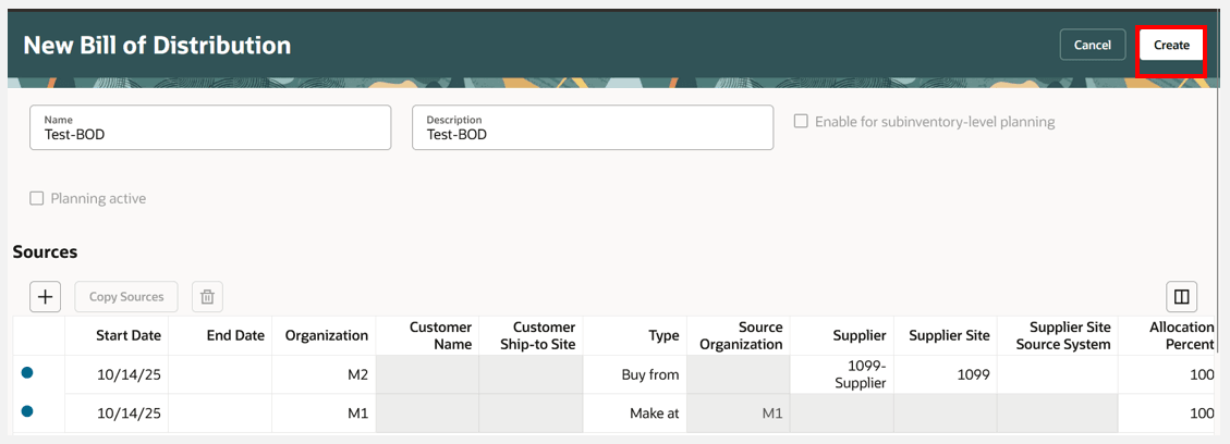

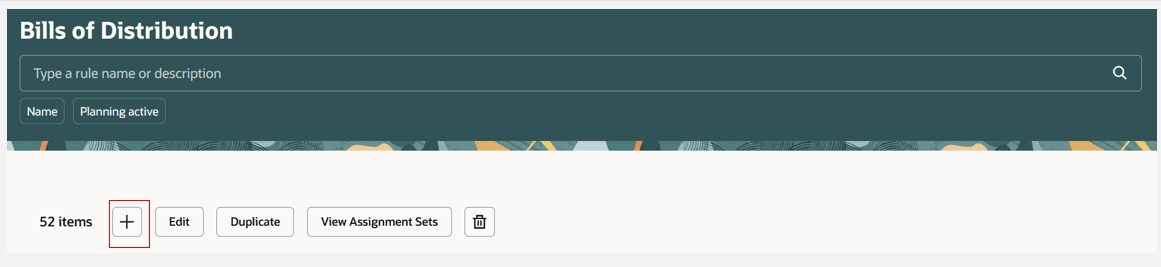

物流構成表の作成
  1. 物流構成表ページで「+」アイコンをクリックします。
物流構成表の作成
物流構成表の作成
  1. 「新規物流構成表」という名前のページが同じブラウザ・タブに開きます。
  2. 新しい物流構成表の名前と摘要を入力し、ソースと搬送先の詳細を入力します。 物流構成表へのソースの追加の詳細は、この文書の後半の「物流構成表- ソース・セクション詳細」を参照してください。
  3. [作成]ボタンをクリックします。
「作成」ボタンをクリックして新規物流構成表を作成します
  1. 物流構成表が作成されました

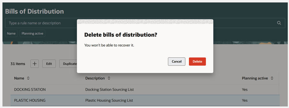

物流構成表の削除
  1. 物流構成表を選択し、「削除」アイコンをクリックします。
  2. 確認メッセージが表示されます。 「削除」をクリックして、物流構成表を削除することを確認します。
物流構成表の削除
物流構成表の削除

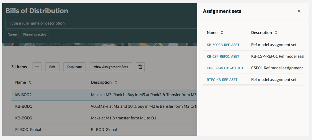

割当セットの表示
  1. 物流構成表を選択し、「割当セットの表示」ボタンをクリックします。
  2. 割当セット・ドロワーが開き、物流構成表に割り当てられた割当セットが表示されます。 割当セット名はハイパーリンクとして表示されます。
割当セットの表示
割当セットの表示
  1. 割当セット名をクリックして、割当セットを開き、その詳細をレビューします。 「割当セット」ページが新しいタブで開きます。

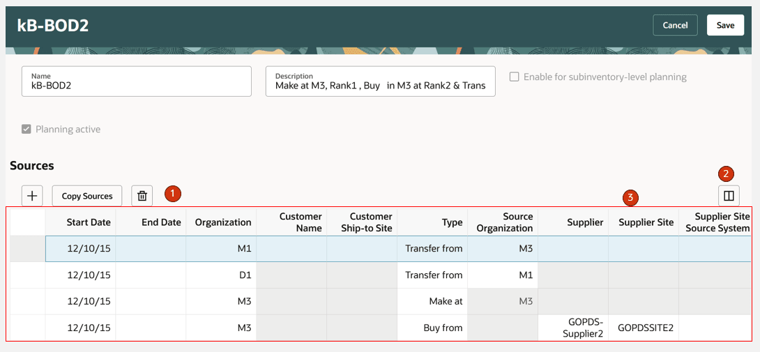

物流構成表- ソース・セクション詳細
次に、このページの「ソース」セクションについて説明します。
物流構成表のソース
物流構成表のソース
物流構成表のソース
  1. 「ソース」ツールバー- ソースを作成、コピーおよび削除できます。
  2. 列の管理- 物流構成表の「ソース」セクションに表示される列を管理できます。
  3. ソーシング詳細- 物流構成表内のソースの詳細を表示します
有効日(有効開始日および有効終了日)および組織は、ソーシング詳細リージョンの各ソース行の一部です。 同じ有効日(同じ有効開始日と有効終了日)および組織を持つ行は、ソースの関連ブロックとみなされます。 ブロック内の1つのソースの有効開始日、終了日または組織を変更すると、ブロック内の他のソースの有効日と組織が自動的に一致するように変更されます。
ソースのブロック内で、同じランクのソースには、合計100の配賦率が必要です。

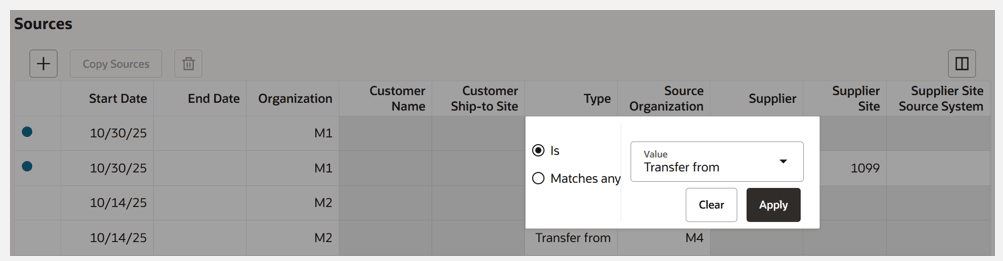

列フィルタは、キーワード検索およびフィルタ・チップに追加されるアドホック・フィルタであり、結果をさらに絞り込むことができます。 列フィルタにアクセスするには、列ヘッダーにマウス・ポインタを重ねて「フィルタ」アイコンをクリックします。
ソーシング詳細の「タイプ」に列フィルタを適用する例を次に示します。
ソースのタイプ列の列フィルタ
ソースのタイプ列の列フィルタ

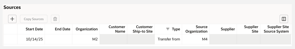

ソースのタイプ列の列フィルタを適用した後の結果
