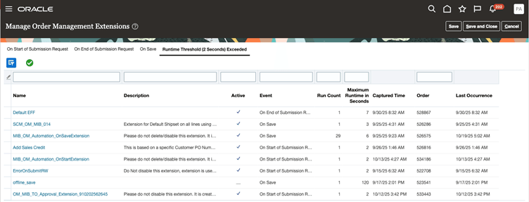

  1. 「Setup and Maintenance(設定および保守)」作業領域の「Manage Order Management Extensions(受注管理拡張の管理)」タスクに移動します。
  2. 「ランタイムしきい値」タブをクリックし、実行時間が長すぎる拡張機能のリストを表示します。
    「Runtime Threshold」タブをクリックし、長時間実行された拡張機能のリストを表示します
  3. 拡張機能の名前をクリックして表示および変更します。
  4. 緑色のチェック・アイコンをクリックして、リストから拡張機能を削除します。
