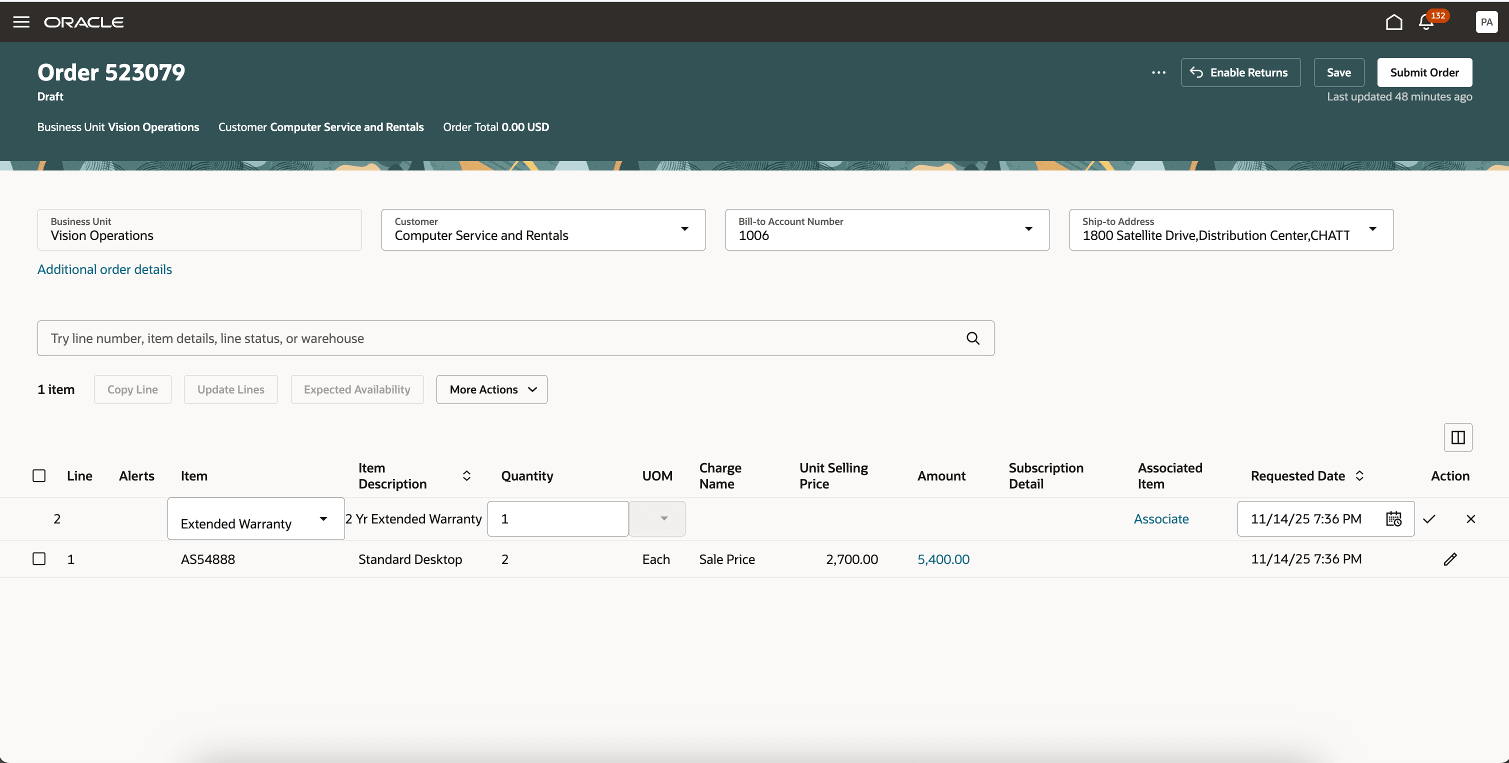

カバレッジの管理を見てみましょう。 開始するには、標準デスクトップ品目に2年間の保証カバレッジを追加するなど、オーダー明細にカバレッジを追加します。 「関連付け」をクリックして、別のオーダー明細または資産に関連付けます。
カバレッジ明細の追加
カバレッジ明細の追加

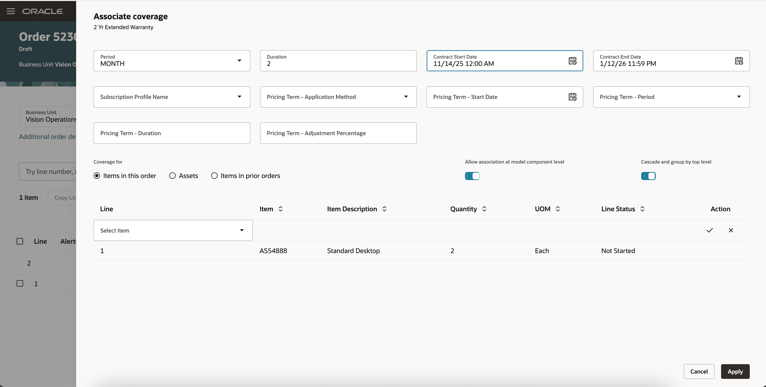

次に、「カバレッジの関連付け」ダイアログを使用して、これをStandard Desktopアイテムに関連付けます。
製品へのカバレッジ明細の関連付け
製品へのカバレッジ明細の関連付け

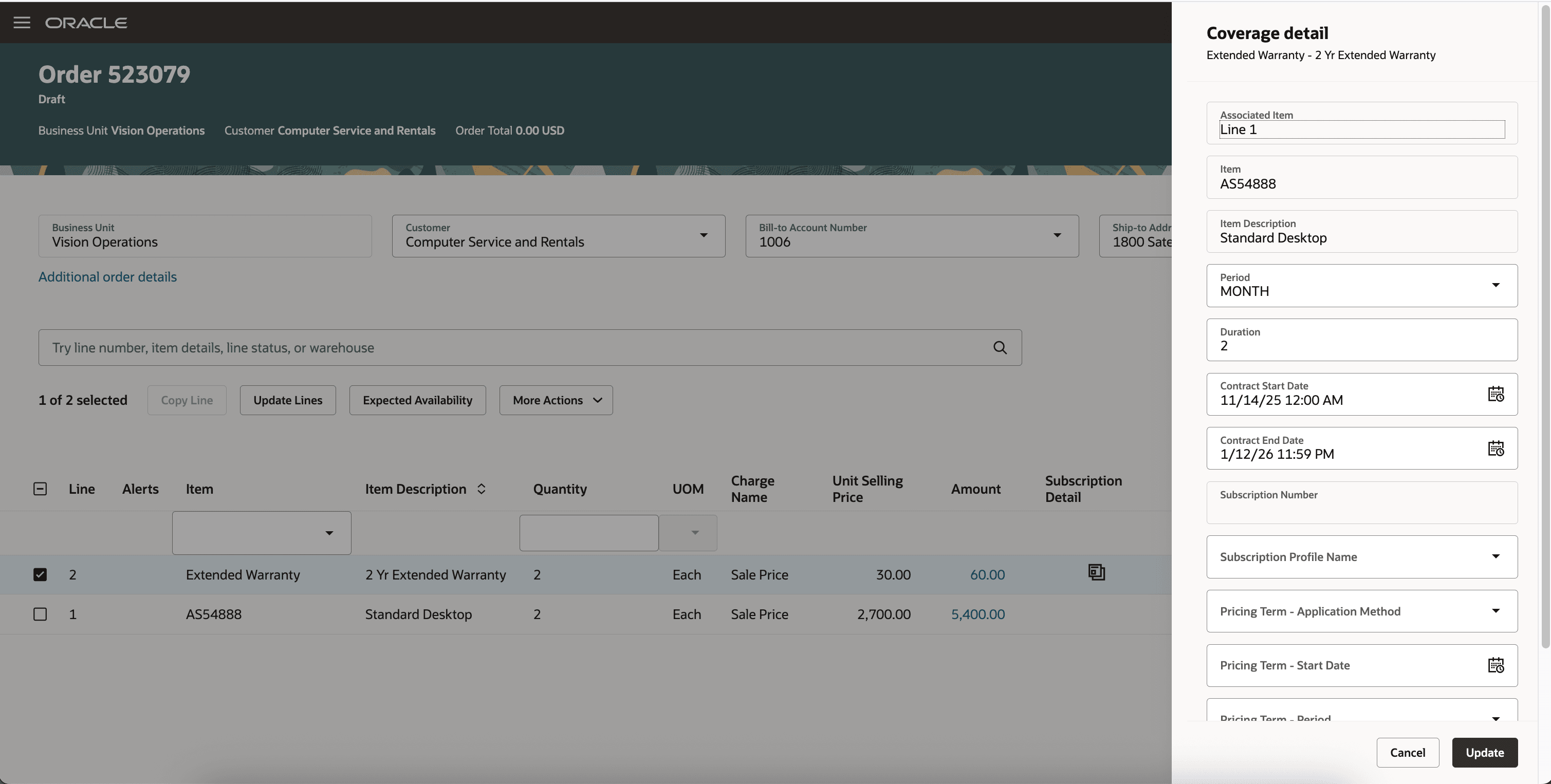

「サブスクリプション詳細」列のアイコンをクリックして、カバレッジまたはサブスクリプションの詳細を表示するか、オーダー明細に個々の属性の値を追加します。
サブスクリプション詳細
サブスクリプション詳細

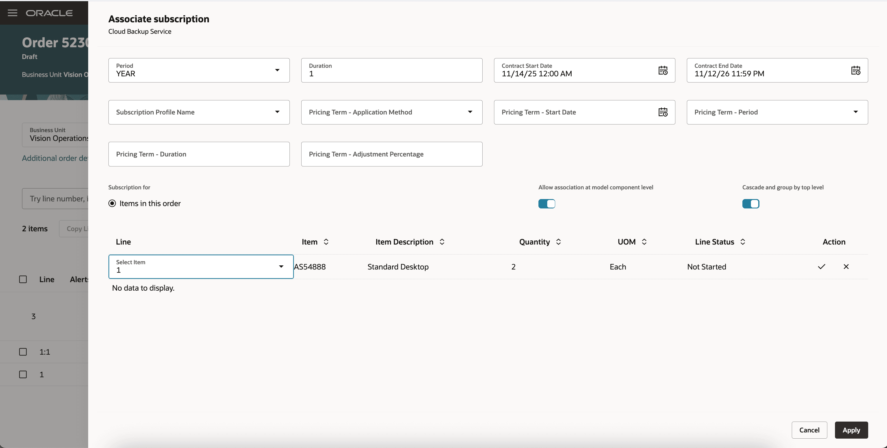

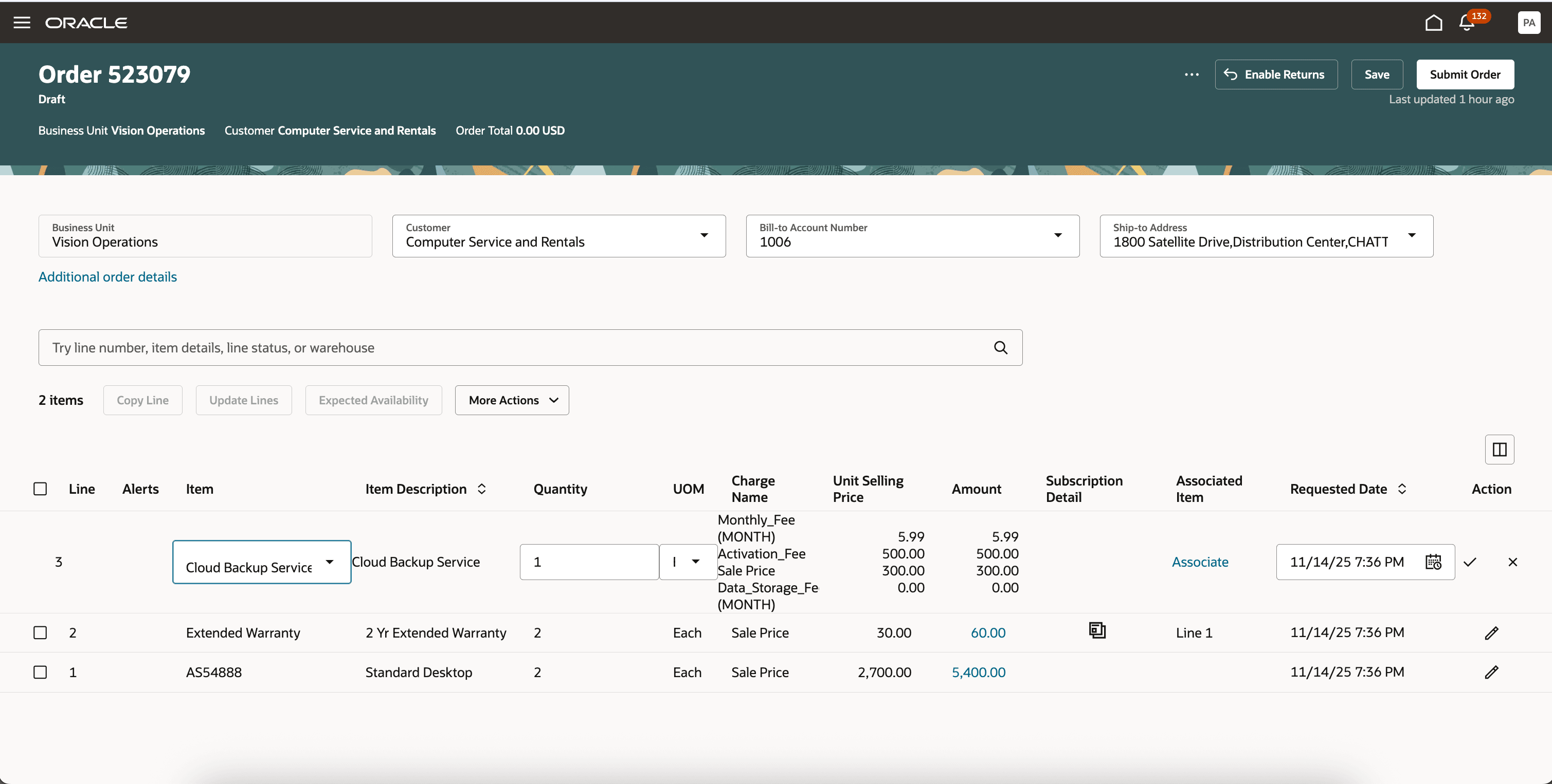

サブスクリプションは、カバレッジの仕組みと同様に機能しますが、別の明細に関連付ける必要はありません。 登録は、注文書の別のラインに関連付けることができますが、資産または別の注文書には関連付けられません。 「サブスクリプション詳細」アイコンをクリックします。
オーダーのサブスクリプション明細
オーダーのサブスクリプション明細
次に、サブスクリプションの詳細を表示します。 レート・プランを選択するか、次のネゴシエーションを行うこともできます。
サブスクリプション関連
サブスクリプション関連
