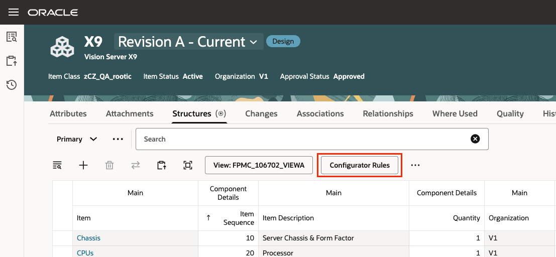

  1. 「ホーム」>「製品管理」>「詳細の表示」>「製品管理の概要」>「検索」に移動します。
  2. 品目を検索して開いて編集し、「構成」→「コンフィギュレータ・ルール」をクリックします。
    アイテムの編集

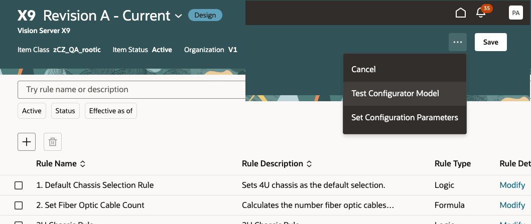

  3. 「コンフィギュレータ・モデルのテスト」をクリックします。
    テスト・コンフィギュレータ・モデル

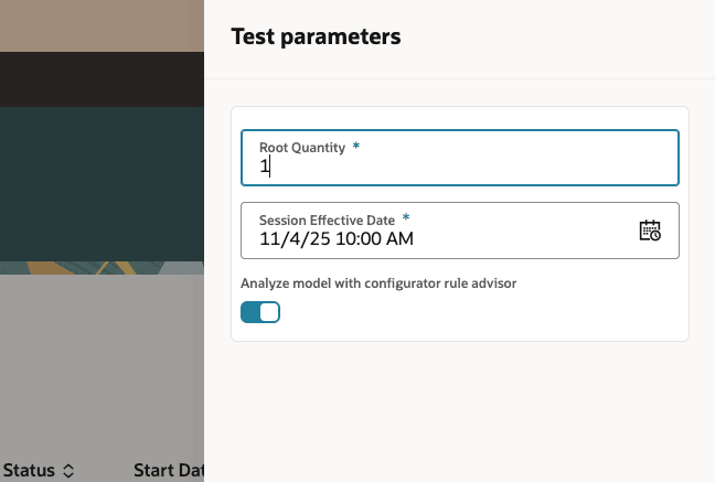

  4. 「コンフィギュレータ・ルール・アドバイザを使用したモデルの分析」オプションをオンにして、「適用」をクリックします。
    モデルの分析をオンにする

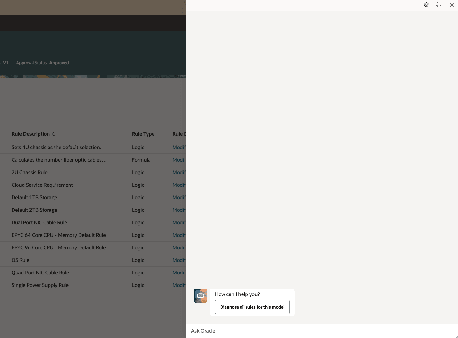

  5. 「このモデルのすべてのルールの診断」をクリックします。
    モデルのすべてのルールの診断

  • エージェントは、モデルのすべてのノードを経由して動作し、各ノードを選択しようとします。 見つかった競合が収集され、結果が表示されます。
  • 結果には、選択できないアイテムと、そのアイテムが参加するすべてのルールが含まれます。
  • ルールを確認して、動作が競合するルールをオフにしたり、変更したりできます。
  • 変更を加え、エージェントを再度実行し、競合する動作が表示されないことを確認します。
