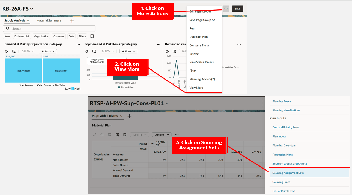

「アサイメント・セット」ページにアクセスするには:
  • 「その他のアクション」(…)アイコンをクリックし、「詳細の表示」をクリックします。
  • 「プラン入力」セクションで、「ソーシング割当セット」をクリックします。
  • 「アサイメント・セット」ページが新しいブラウザ・タブで開きます。
「アサイメント・セット」ページにナビゲート

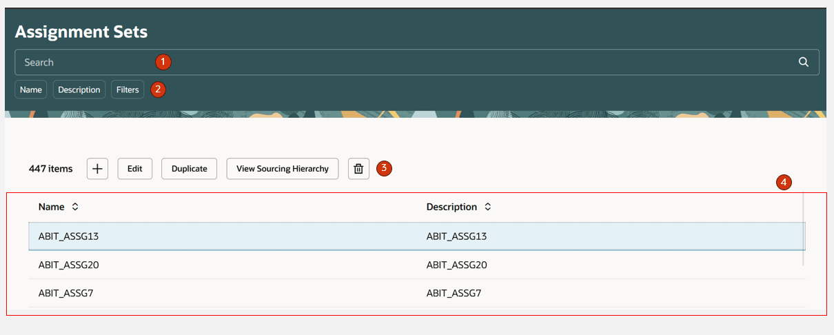

「アサイメント・セット」ページには、次の項目が含まれます。
  1. キーワード検索- 「アサイメント・セット」ページ全体を検索できます。 割当セット名または摘要で検索できます。 検索では大文字と小文字が区別されず、contains演算子を使用して検索が実行されます。
  2. 提示フィルタ- 「アサイメント・セット」ページを「名前」および「摘要」列の詳細でフィルタします。
  3. アクション・ツールバー- 割当セットを作成、編集、複製または削除できます。 また、割当セットのソース階層を表示することもできます。
  4. 割当セット- ページに作成された割当セット、またはファイルベース・データ・インポート(FBDI)プロセスを使用して収集された割当セットを示す表が表示されます。

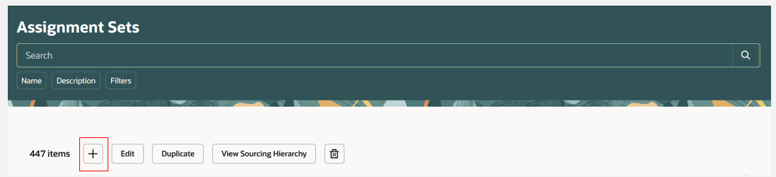

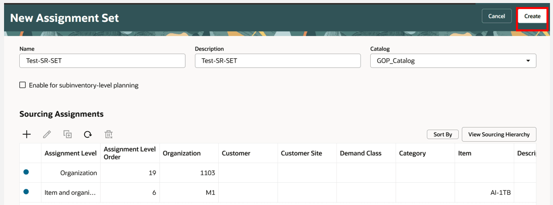

割当セットの作成
  1. 「+」アイコンをクリックします。
割当セットの作成
割当セットの作成
  1. 「新規割当セット」という名前のページが同じブラウザ・タブに開きます。
  2. 新規割当セットの名前と摘要、カタログを指定し、ソーシング割当詳細を入力します。 割当セットへのソーシング割当の追加の詳細は、この文書の後半の「割当セット- ソーシング割当」セクションを参照してください。
  3. [作成]ボタンをクリックします。
「Create(作成)」ボタンをクリックして新規アサイメント・セットを作成します。
  1. 割当セットが作成されました。

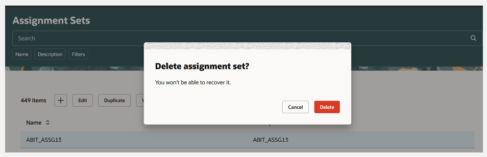

割当セットの削除
  1. 割当セットを選択し、「削除」アイコンをクリックします。
  2. 確認メッセージが表示されます。 「削除」をクリックして、割当セットを削除することを確認します。
割当セットの削除
割当セットの削除

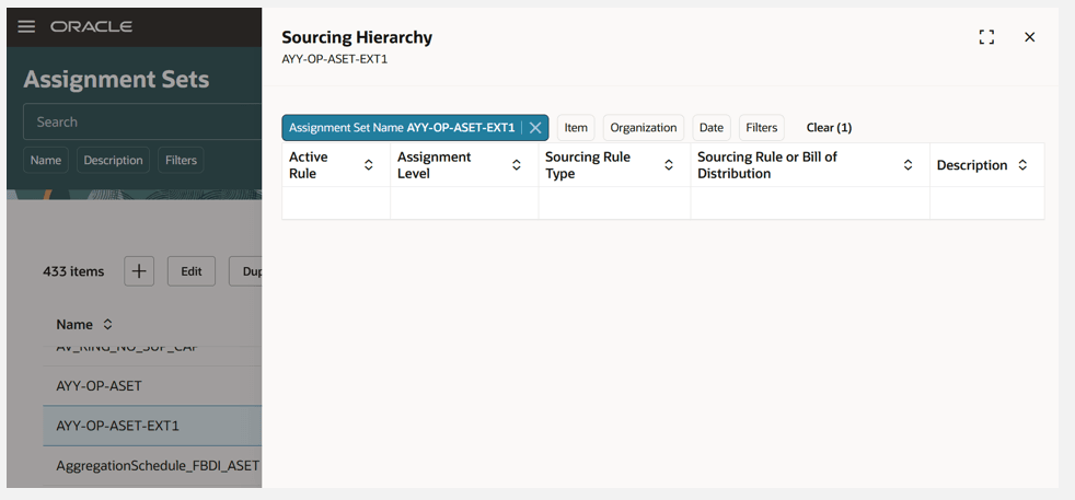

  1. 「ソース階層」ドロワーが開き、フィルタで割当セット名が選択されます。
割当セットを含むソーシング階層ドロワー・オープン

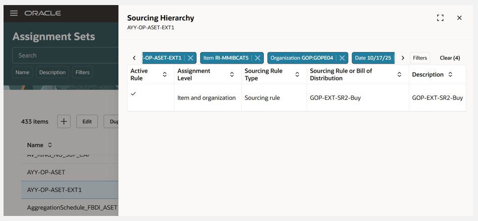

  1. 品目と組織、開始日を選択します。 これらの属性はすべて、割当セットのソース階層を表示するために必須です。
  2. ソーシング階層の詳細が表示されます。
品目および組織に表示されるソース階層詳細

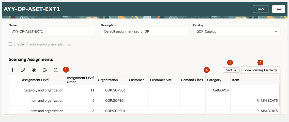

割当セット- ソーシング割当セクション
次に、このページの「ソーシング割当」セクションを理解します。
割当セット・ページのソーシング割当
割当セット・ページのソーシング割当
  1. ソーシング割当ツールバー- ソーシング割当を作成、コピーおよび削除できます。 複数のソーシング割当を選択した後、一括編集できます。 編集後にソーシング割当をリフレッシュすることもできます。
  2. ソート・キー- ソーシング割当の高度なソートを実行できます。
  3. ソース階層の表示- 割当セット内の品目および組織のソース階層を表示できます。
  4. ソーシング詳細- 割当セット内のソーシング割当の詳細を表示します。

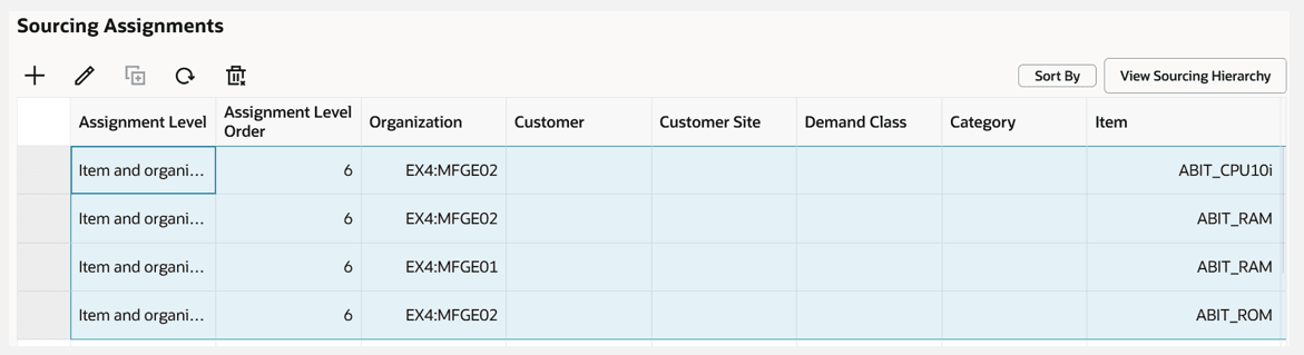

ソーシング割当を追加するには:
  1. 「+」アイコンをクリックします。 「ソース割当詳細」リージョンの最初に新しいソーシング割当行が追加され、「品目」と「組織」がデフォルト割当レベルになります。
新規ソーシング割当の追加
新規ソーシング割当の追加

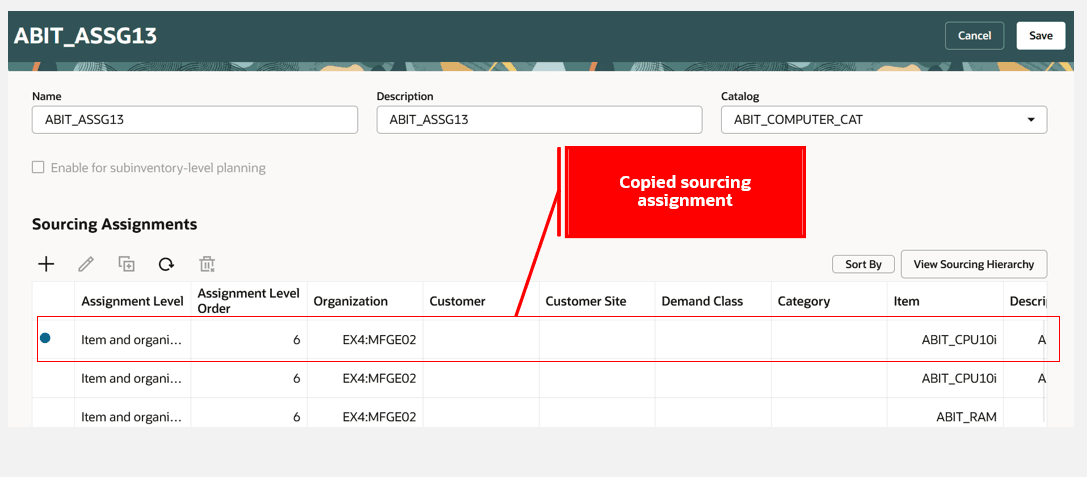

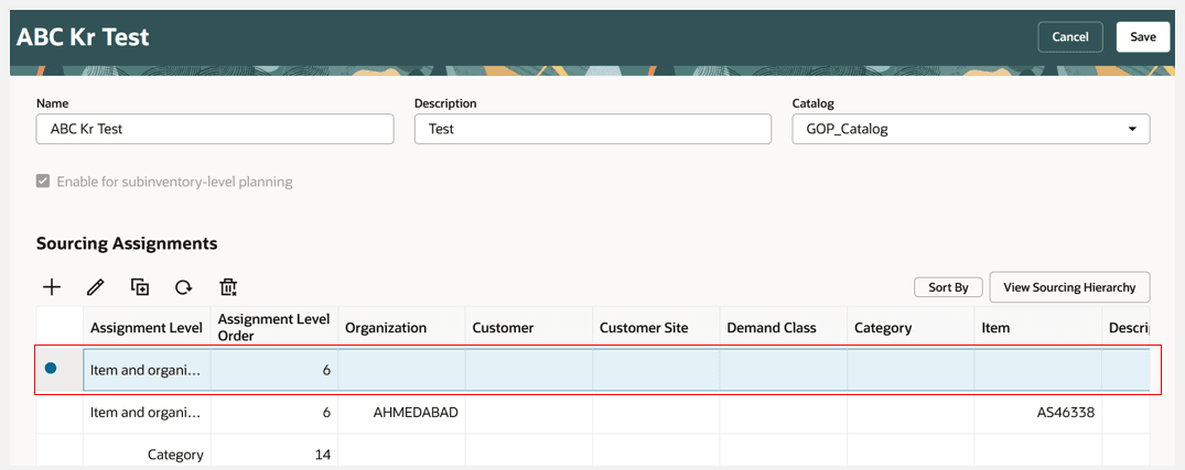

ソーシング割当をコピーするには:
  1. ソーシング割当行を選択します。
  2. 「コピー」アイコンをクリックします。
コピーされたソーシング割当
コピーされたソーシング割当
  1. 必要に応じて詳細を更新します。
  2. 「保存」をクリックします。

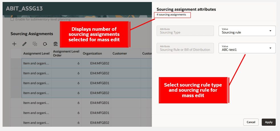

一括編集
  • 選択したレコードが同じ割当レベルの場合は、一括編集がサポートされます。
  • 一括編集フローにより、重複するソーシング割当がないことが保証されます。
  • 一括編集でソース割当に対してソース・タイプ、ソース・ルールまたは物流構成表を選択できます。
  • ゾーンまたはリージョンは、リージョン・ベース割当レベルの一括編集で複数のソーシング割当に対して更新することもできます。
複数のソーシング割当を一括編集するには、次のステップを実行します。
  1. 同じ割当レベルに属する複数のソーシング割当を選択します。
複数のソーシング割当レベルの選択
複数のソーシング割当の選択
  1. 「編集」アイコンをクリックします。
  2. ソーシング割当属性ドロワーが開きます。
  3. 割当レベルに基づいて、「ソース・タイプ」、「ソース・ルール」または「物流構成表」、「ゾーン」および「リージョン」を選択します。
一括編集詳細
一括編集詳細
  1. 「適用」ボタンをクリックします。 ドロワーがクローズし、選択したソーシング割当に変更が反映されます。

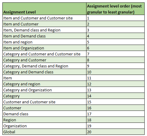

「割当レベル順序」列は、割当レベルの優先度を表す新しい列です。 これにより、特定のソーシング割当セット間でプランニング・プロセスがどのように決定するかを理解できます。
割当レベルの優先順位を次の表に示します。
割当レベルの割当レベル順序
割当レベルの割当レベル順序

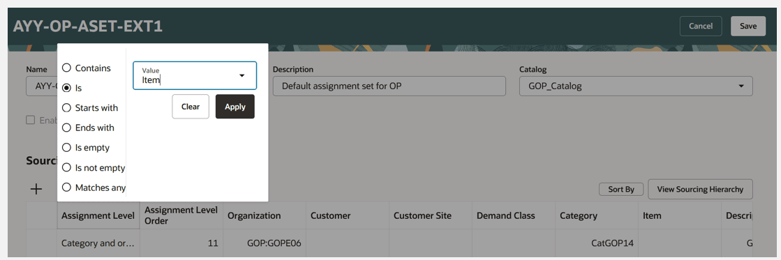

列フィルタは、キーワード検索およびフィルタ・チップに追加されるアドホック・フィルタで、結果をさらに絞り込むことができます。 列フィルタにアクセスするには、列ヘッダーにマウス・ポインタを重ねて「フィルタ」アイコンをクリックします。
ソーシング割当の割当レベルに列フィルタを適用する例を次に示します。
ソーシング割当の割当レベル列の列フィルタ
ソーシング割当の割当レベル列に列フィルタを適用した後の結果

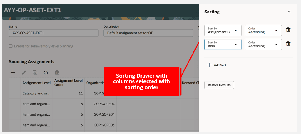

ソート・キー
「ソート・キー」を使用して、複数の列を含むソーシング割当のソートを実行できます。
  1. 「ソーシング割当」ツールバーの「ソート・キー」ボタンをクリックします。
  2. ソート・ドロワーが開きます。
  3. 1つ以上の列とそれぞれのソート順を選択します。
ソーシング割当の複数の列にわたる値のソート
ソート・ドロワーの「デフォルトに戻す」をクリックすると、複数列のソートを削除できます。
