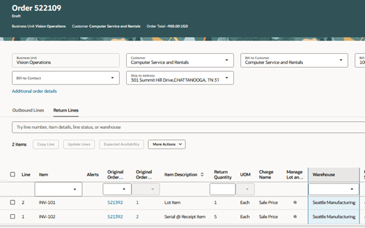

  1. ホーム> Order Management > Order Management (新規) >受注に進みます。
  2. シリアルおよびロットが品目を制御し、出荷および請求した品目を含む販売オーダーを検索します。
  3. そのオーダーの返品を作成します。 必ず返品倉庫を選択してください。
    返品オーダー

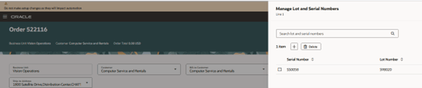

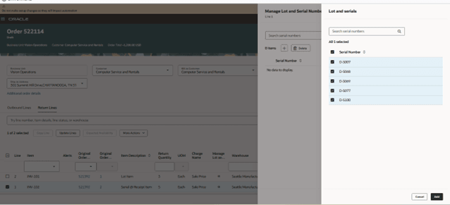

  4. シリアルで管理する品目を含む明細を選択し、「ロットおよびシリアル番号の管理」をクリックします。 ダイアログには、Order Managementが当初オーダー用に出荷したシリアル番号のリストが表示されます。 必要に応じてシリアルを選択します。
    「ロットおよびシリアル番号の管理」ドロワーでシリアルを選択します

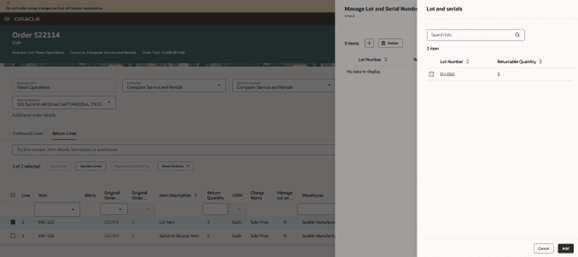

  5. ロット管理されている品目を含む明細を選択し、「ロットおよびシリアル番号の管理」をクリックします。 このダイアログには、Order Managementが当初オーダー用に出荷したロット番号のリストが表示されます。
    「ロットおよびシリアル番号の管理」ドロワーでロットを選択します

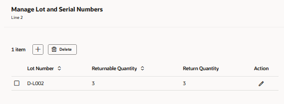

  6. ロットを選択し、必要に応じて各ロットの返品数量を指定します。
    ロット詳細

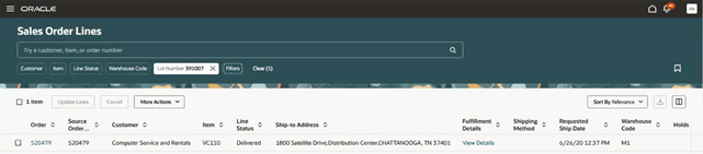

ロット・シリアルの検索

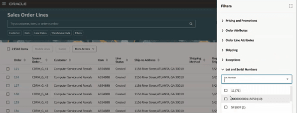

  1. 「受注明細」ページに移動し、フィルタを使用してロットおよびシリアルを検索します。
    ロットおよびシリアル・フィルタの検索
  2. 検索するロット番号の選択:
    ロット・フィルタ
  3. 結果を確認します。
    検索結果

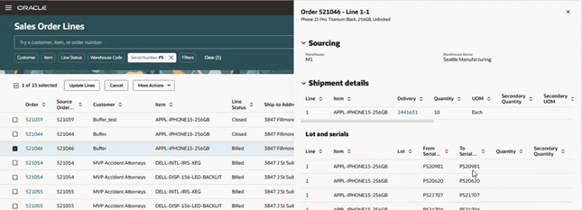

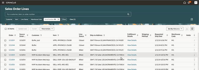

  4. シリアル番号を検索します。
    シリアルの検索
  5. 結果を確認します。
    検索結果
  6. ロットおよびシリアルの履行詳細を確認します。
    履行詳細の表示

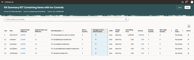

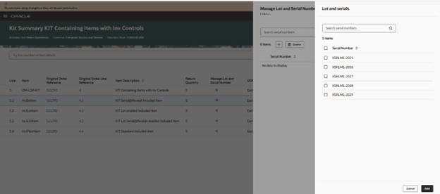

構成品目およびキットの返品の作成
  1. 構成品目またはキットがあり、ロットおよびシリアルが品目またはキットのコンポーネントを制御する参照返品を作成します。
  2. 「構造」属性のアイコンをクリックします。
    モデルおよびキットを使用した返品オーダー
    キット・サマリー
  3. ロットとシリアルを選択し、返品を作成します。
    ロットおよびシリアルの管理ドロワー

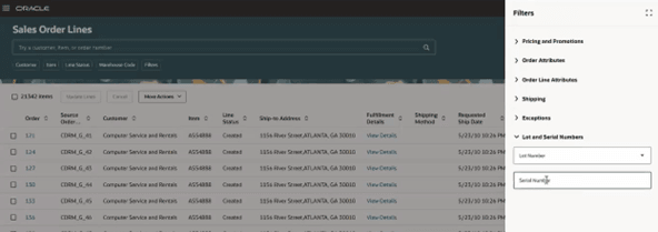

  3. 「ホーム」> Order Management >「詳細の表示」>「受注の索引管理」>「受注明細」>「追加」に移動し、「シリアル番号」属性および「ロット番号」属性を追加して、「その他の処理」>「再作成」をクリックします。
  4. ホーム> Order Management >詳細表示>受注の検索ビュー>受注明細検索ビュー> フィルタの順に移動します。
  • 「ロット番号」属性を有効にし、「フィルタ・タイプ」を「動的ファセット」に設定します。
  • 「シリアル番号」属性を有効にし、「フィルタ・タイプ」を「テキスト入力」に設定します。

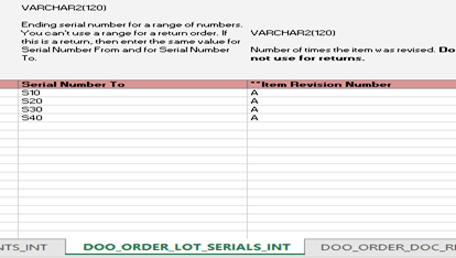

REST APIおよびFBDI
REST APIまたはFBDI (ファイルベースのデータ・インポート)を使用して返品を作成する場合は、ロットまたはシリアルの範囲を指定しないでください。 ItemSerialNumberFromおよびItemSerialNumberToは、1より大きい数量を超えることはできません。 合計返品数量が1より大きい場合、ペイロードには、各エンティティの数量が1の2つのlotSerialsエンティティが含まれている必要があります。 例:
  "lotSerials":[
            { "SourceLotSerialId":"1",
                "Quantity": 1,
               "ItemSerialNumberFrom":"SS0031",
               "ItemSerialNumberTo":"SS0031",
                 "LotNumber":"S98021"
FBDIでは、DOO_ORDER_LOT_SERIALS_INTワークシートの「シリアル番号: 自」属性および「シリアル番号: 至」属性に範囲を含めることはできません。
ファイル・ベース・データ・インポート・テンプレート
