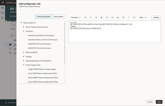

例:
コンフィギュレータ・ルールの例
このルールでは、次のことを記述します。
  • AMD 96コア・プロセッサを選択し、InfiniBandアダプタの数量が2より大きい場合は、デュアル220Wチタン電源を自動的に選択します。
