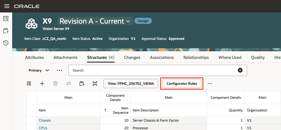

  1. 「ホーム」>「製品管理」>「詳細の表示」>「製品管理の概要」>「検索」に移動します。
  2. 品目を検索して開いて編集し、「構成」→「コンフィギュレータ・ルール」をクリックします。
    アイテムの編集

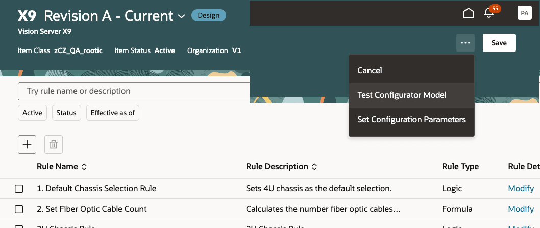

  3. 「コンフィギュレータ・モデルのテスト」をクリックします。
    テスト・コンフィギュレータ・モデル

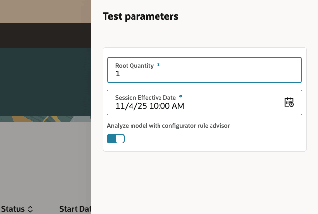

  4. 「コンフィギュレータ・ルール・アドバイザを使用したモデルの分析」オプションをオンにして、「適用」をクリックします。
    モデルの分析をオンにする
