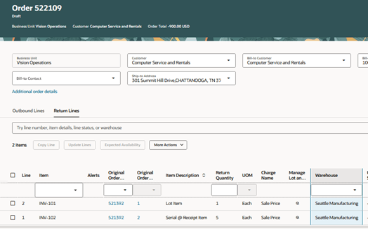

  3. そのオーダーの返品を作成します。 必ず返品倉庫を選択してください。
    返品オーダー

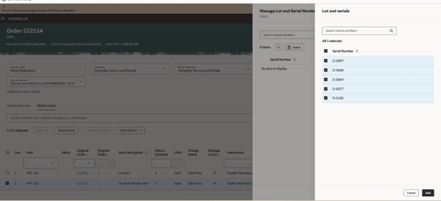

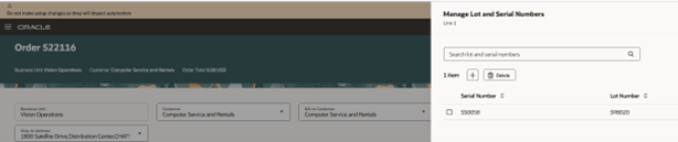

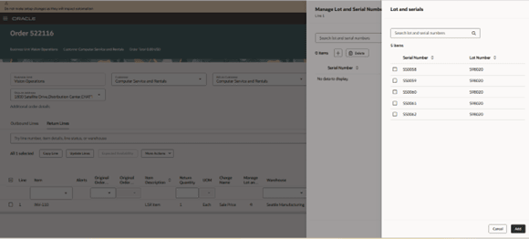

  4. シリアルで管理する品目を含む明細を選択し、「ロットおよびシリアル番号の管理」をクリックします。 ダイアログには、Order Managementが当初オーダー用に出荷したシリアル番号のリストが表示されます。 必要に応じてシリアルを選択します。
    「ロットおよびシリアル番号の管理」ドロワーでシリアルを選択します

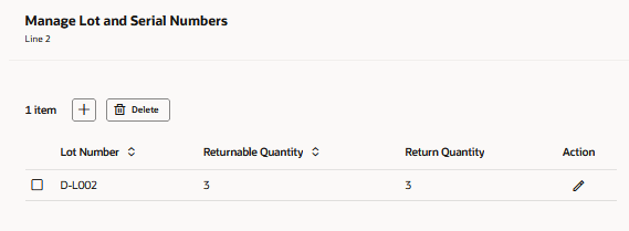

  6. ロットを選択し、必要に応じて各ロットの返品数量を指定します。
    ロット詳細

  2. シリアル管理品目の「ロットおよびシリアル番号の管理」ダイアログを使用します。 この属性には、出荷されたシリアルのリストが表示されます。
    「ロットおよびシリアルの管理」ドロワーでロットおよびシリアルを選択します。
  3. 必要に応じて、ロットおよびシリアルを選択します。
    選択したロットおよびシリアル

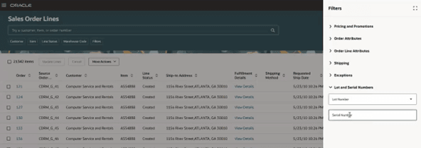

ロット・シリアルの検索
  1. 「受注明細」ページに移動し、フィルタを使用してロットおよびシリアルを検索します。
    ロットおよびシリアル・フィルタの検索

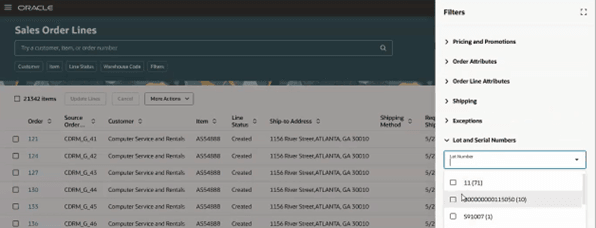

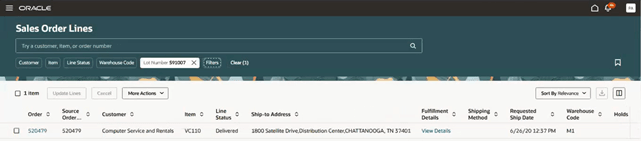

  2. 検索するロット番号の選択:
    ロット・フィルタ
  3. 結果を確認します。
    検索結果

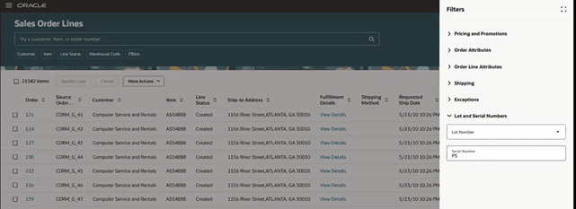

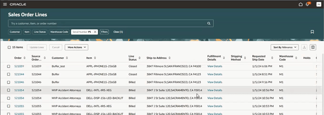

  4. シリアル番号を検索します。
    シリアルの検索
  5. 結果を確認します。

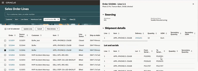

  6. ロットおよびシリアルの履行詳細を確認します。
    履行詳細の表示

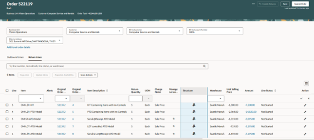

構成品目およびキットの返品の作成
  1. 構成品目またはキットがあり、ロットおよびシリアルが品目またはキットのコンポーネントを制御する参照返品を作成します。

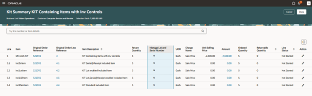

  2. 「構造」属性のアイコンをクリックします。
    モデルおよびキットを使用した返品オーダー
    キット・サマリー

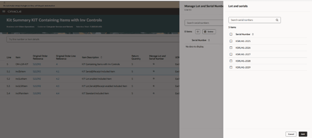

  3. ロットとシリアルを選択し、返品を作成します。
    ロットおよびシリアルの管理ドロワー

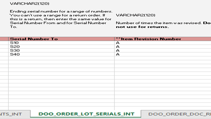

FBDIでは、DOO_ORDER_LOT_SERIALS_INTワークシートの「シリアル番号: 自」属性および「シリアル番号: 至」属性に範囲を含めることはできません。
ファイル・ベース・データ・インポート・テンプレート
