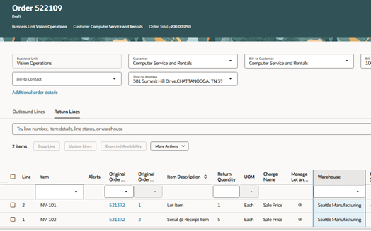

  3. そのオーダーの返品を作成します。 必ず返品倉庫を選択してください。
    返品オーダー

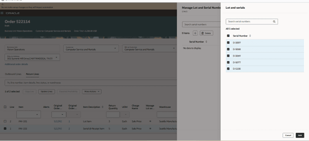

  4. シリアルで管理する品目を含む明細を選択し、「ロットおよびシリアル番号の管理」をクリックします。 ダイアログには、Order Managementが当初オーダー用に出荷したシリアル番号のリストが表示されます。 必要に応じてシリアルを選択します。
    「ロットおよびシリアル番号の管理」ドロワーでシリアルを選択します

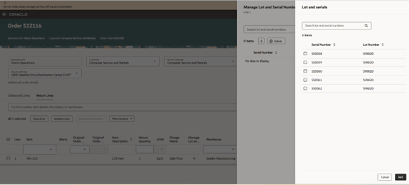

  5. ロット管理されている品目を含む明細を選択し、「ロットおよびシリアル番号の管理」をクリックします。 このダイアログには、Order Managementが当初オーダー用に出荷したロット番号のリストが表示されます。
    「ロットおよびシリアル番号の管理」ドロワーでロットを選択します

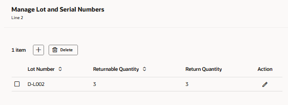

  6. ロットを選択し、必要に応じて各ロットの返品数量を指定します。
    ロット詳細

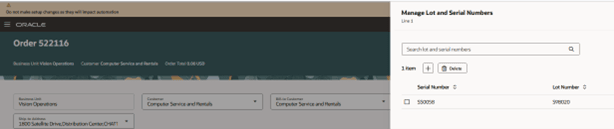

品目がシリアルおよびロット管理の場合に未参照返品を作成
  1. 参照されないリターンを作成します。 必ず返品倉庫を選択してください。
  2. シリアル管理品目の「ロットおよびシリアル番号の管理」ダイアログを使用します。 この属性には、出荷されたシリアルのリストが表示されます。
    「ロットおよびシリアルの管理」ドロワーでロットおよびシリアルを選択します。
  3. 必要に応じて、ロットおよびシリアルを選択します。
    選択したロットおよびシリアル
  4. 返品オーダーを発行します。

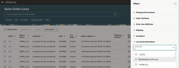

ロット・シリアルの検索

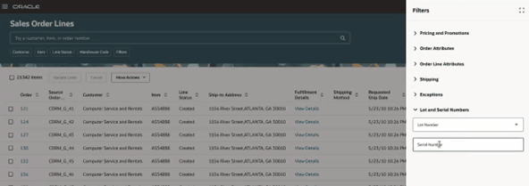

  1. 「受注明細」ページに移動し、フィルタを使用してロットおよびシリアルを検索します。
    ロットおよびシリアル・フィルタの検索

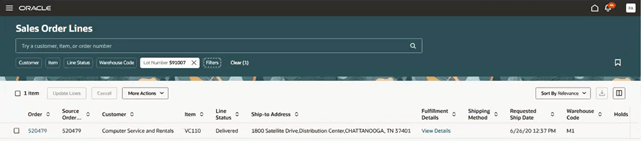

  2. 検索するロット番号の選択:
    ロット・フィルタ
  3. 結果を確認します。
    検索結果

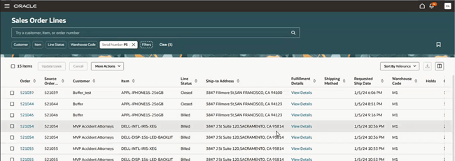

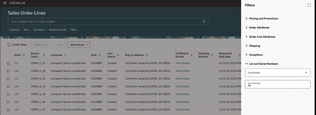

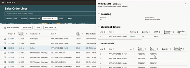

  4. シリアル番号を検索します。
    シリアルの検索
  5. 結果を確認します。
    検索結果
  6. ロットおよびシリアルの履行詳細を確認します。
    履行詳細の表示

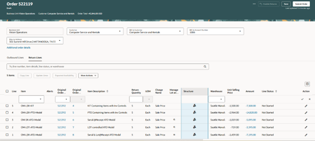

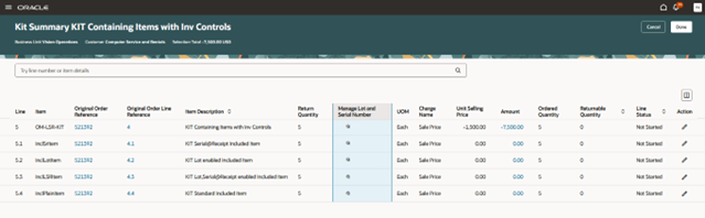

構成品目およびキットの返品の作成
  1. 構成品目またはキットがあり、ロットおよびシリアルが品目またはキットのコンポーネントを制御する参照返品を作成します。
  2. 「構造」属性のアイコンをクリックします。
    モデルおよびキットを使用した返品オーダー
    キット・サマリー

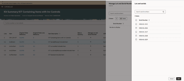

  3. ロットとシリアルを選択し、返品を作成します。
    ロットおよびシリアルの管理ドロワー

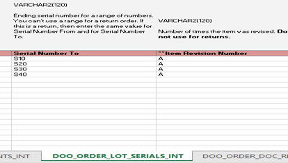

REST APIおよびFBDI
REST APIまたはFBDI (ファイルベースのデータ・インポート)を使用して返品を作成する場合は、ロットまたはシリアルの範囲を指定しないでください。 ItemSerialNumberFromおよびItemSerialNumberToは、1より大きい数量を超えることはできません。 合計返品数量が1より大きい場合、ペイロードには、各エンティティの数量が1の2つのlotSerialsエンティティが含まれている必要があります。 たとえば:
  "lotSerials":[
            { "SourceLotSerialId":"1",
                "Quantity": 1,
               "ItemSerialNumberFrom":"SS0031",
               "ItemSerialNumberTo":"SS0031",
                 "LotNumber":"S98021"
FBDIでは、DOO_ORDER_LOT_SERIALS_INTワークシートの「シリアル番号: 自」属性および「シリアル番号: 至」属性に範囲を含めることはできません。
ファイル・ベース・データ・インポート・テンプレート
