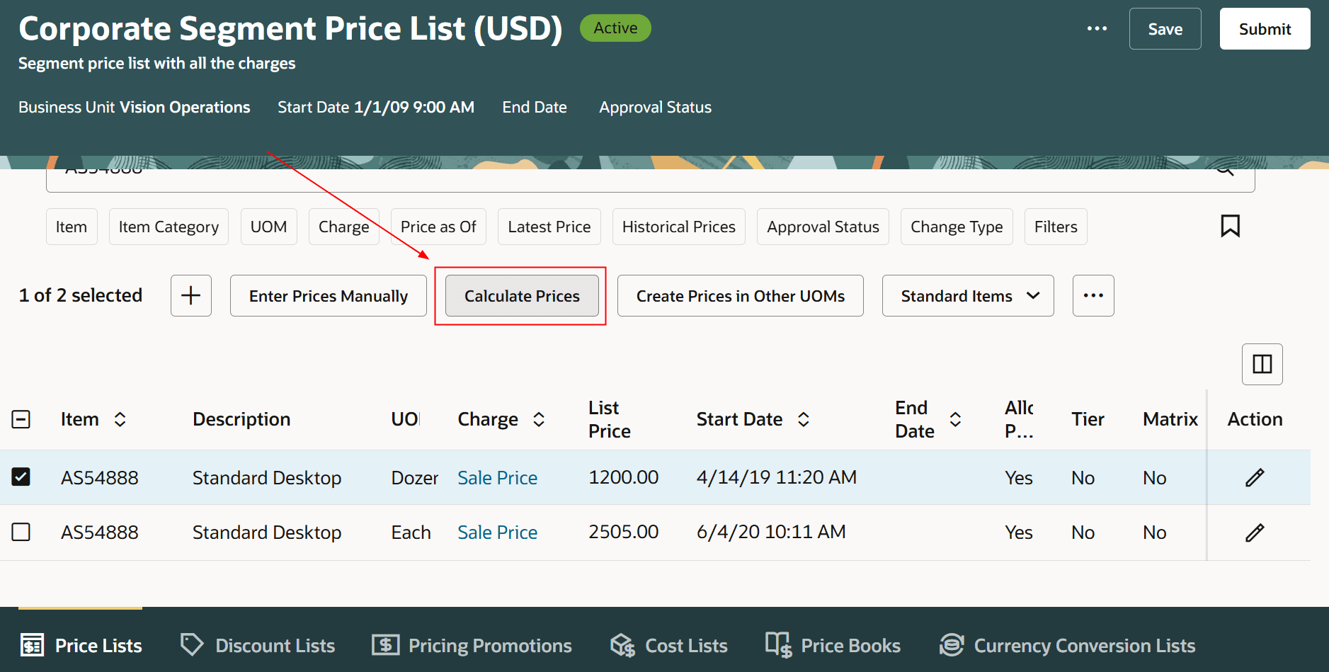

  1. ホーム> Order Management >価格設定管理>詳細の表示>価格表の管理- 新規>企業セグメント価格表に移動します。
  2. AS54888アイテムを検索し、「価格の計算」をクリックします。
    製品の詳細

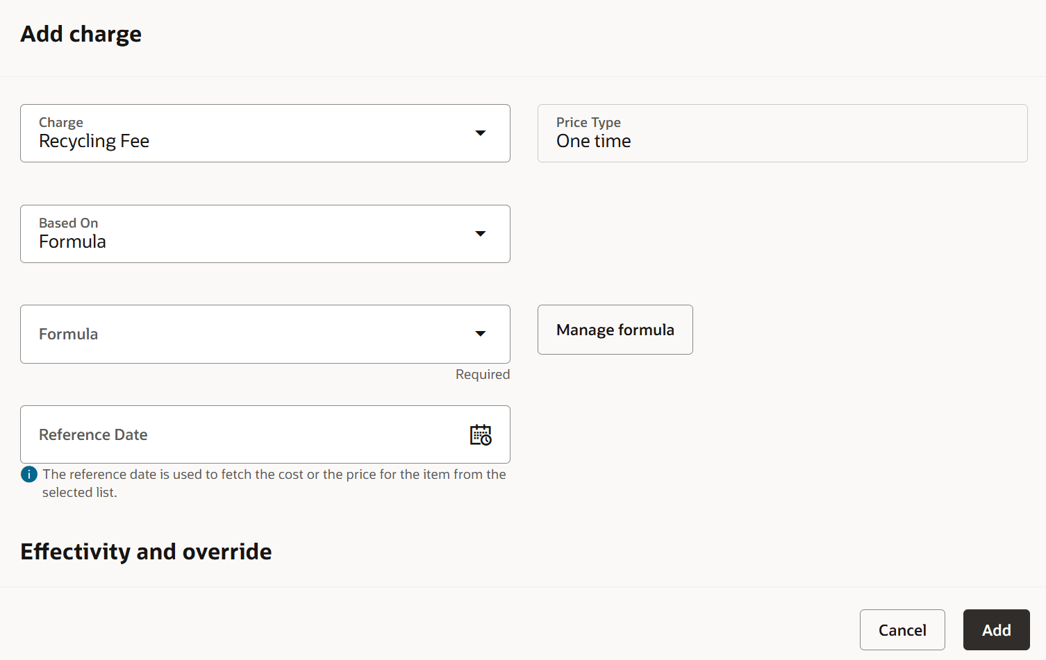

  3. 「追加」をクリックしてこれらの値を設定し、「式の管理」をクリックします。
    属性
    値
    手数料
    リサイクル料
    基準
    Formula

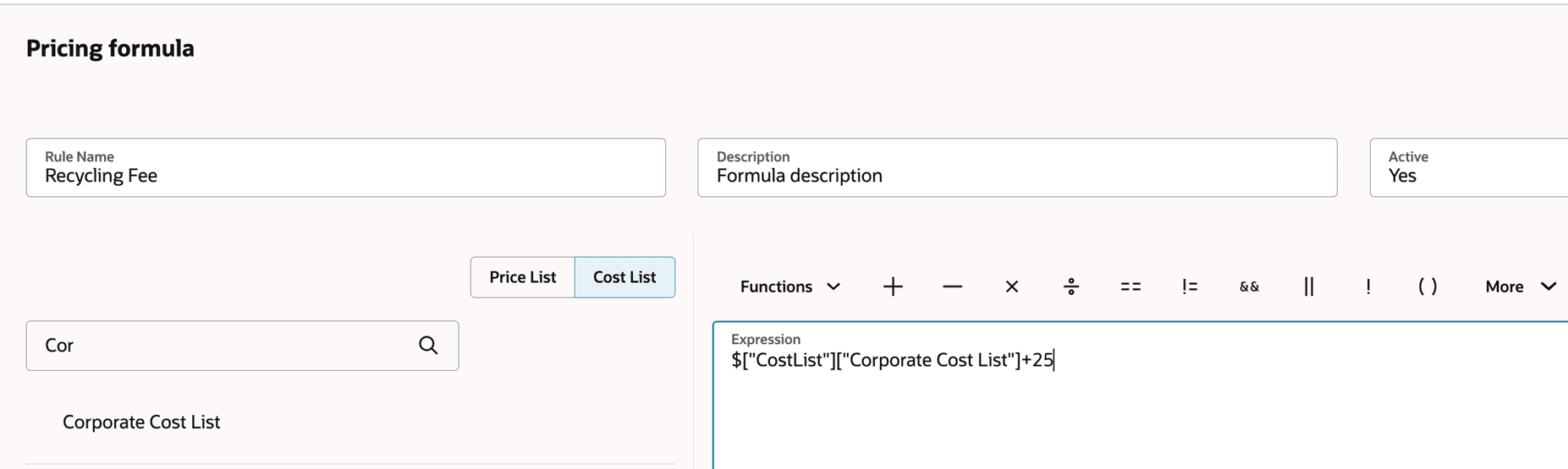

  4. 式を入力し、「保存」をクリックします。
    製品の詳細

算式で標準の数学演算子を使用して、価格を直接計算できます。 たとえば:
  • 販売価格= コスト+ 25
  • 販売価格= コスト+ (コスト* 10%)
価格表の1つの変数を計算する算式を設定します。 たとえば:
  • 販売価格= 原価+ (原価*10%)
原価、定価、手数料などの算式を作成する場合は、1つ以上の格納された変数を参照してください。 価格設定では、格納された各値が取得され、算式が適用されます。 たとえば:
  • 販売価格= (コスト* 20%) + (マスター価格* 80%)
  • 販売価格= (労務コスト) + (処理コスト) + (サービス料金)
1つの算式を設定し、複数の算式を作成せずに一貫した価格設定を維持できるように、価格表の任意の明細に再利用します。 たとえば:
  • 定価= 原価+ 10%
マークアップは、選択した各行に適用されます。
